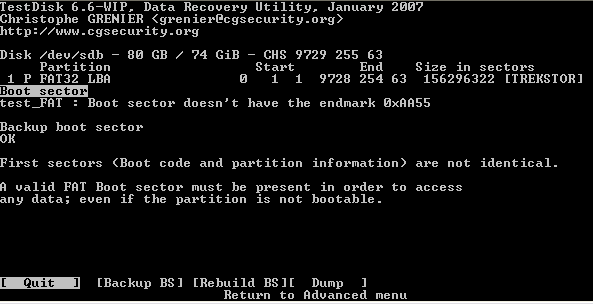

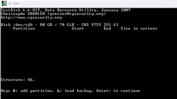

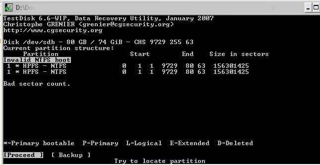

Hi,
ich habe mit dem HP USB Formating Tool versehentlich meine 80 GB externe USB Festplatte formatiert.
Die entsprechenden Bilder vom Lauf des Programms TestCD habe ich beigefügt. Die gelöschte Datenstruktur konnte ich sehen.
Ich hoffe, es ist möglich, die Daten zu restaurieren, möchte aber nichts verkehrt machen.
Wie geht es nun weiter?
Vielen Dank für die Hilfe. Ich finde diese Board ganz prima.
K.

Ich gehe jetzt von deinem vorletzten Bild aus.
Die Partition muß markiert sein.
* (Stern) ist für primär, aktiv und bootfähig und kannst du mit dem Links oder Rechtspfeil auf der Tastatur setzen. Wenn du von der nicht bootest, setze die auf nur P für primär.
Siehst du ganz links bei der Partition.
Bestätige dann mit Enter.
Gehe auf [Write].
Bestätige dort mit Enter, y und Ok.
Da bei dir der Bootsektor defekt ist, kommt dort noch ein Menü Boot.
Gehe dort auf Backup BS und bestätige dort bitte auch mit Enter, y und Ok.
Beende Testdisk und starte den Computer neu.
Wenn chkdsk bei Systemstart kommen will, beende chkdsk erstmal.
Geht innerhalb von 10 Sekunden durch beliebigen Tastendruck.
Überprüfe das Ergebnis und teile es mit.
Viele Grüße
Fiona
Hallo Fiona,
vielen Dank für die schnelle Antwort. Leider bin ich nicht viel weitergekommen. Ich habe gemacht was Du geschrieben hast, bekomme aber folgendes Bild Nr. 5 . Weiter komme ich nicht.
Die Partition soll nicht booten, also *P*
Gibt es noch Hoffnung?
Vielen Dank
K.

Gehe bei deinem letzten Bild bitte auf Backup BS und bestätige dort bitte auch mit Enter, y und Ok.
Viele Grüße
Fiona
