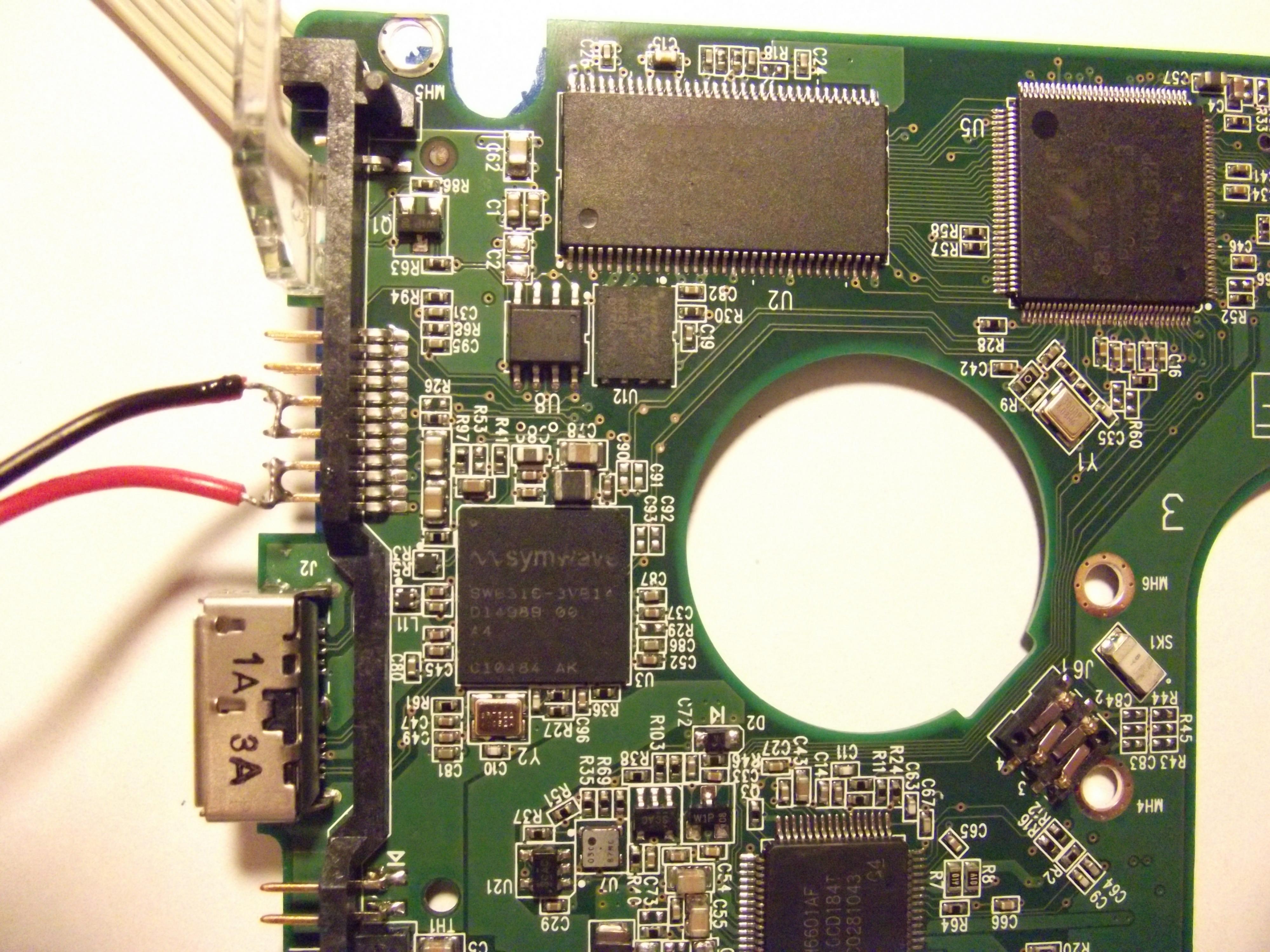

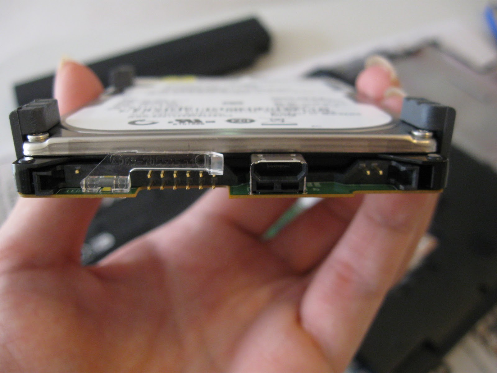

Die Elements hat nur eine aufgelöteten USB Buchse aber keine Grundverschlüsselung.
Via Servicestecker lassen sich die SATA Signale abgreifen, der Aufwand ist gering, das sollte beim Datenretter nicht allzu teuer sein wenn ansonsten nichts defekt ist.
