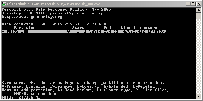

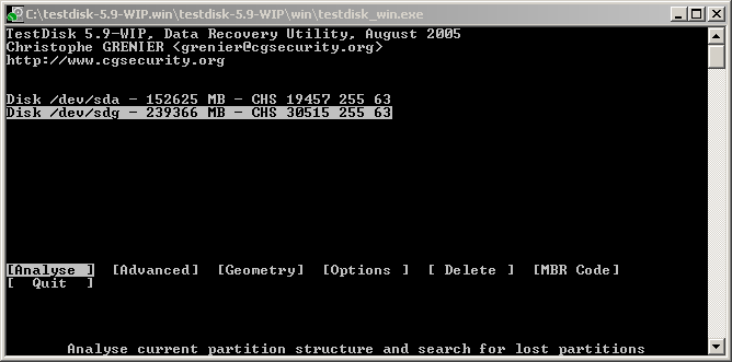

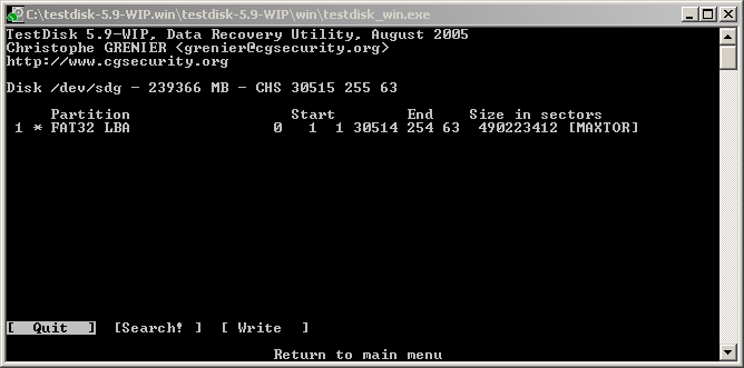

Ich hätte gerne drei Bilder von Testdisk.
Wäre einmal nach Analyse, da es mir Fehler im MBR und die gegenwärtige Situation anzeigt.

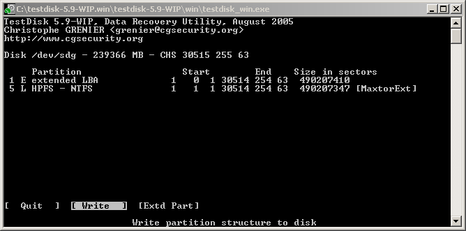

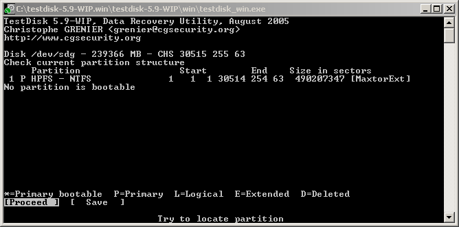

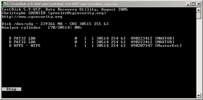

Einmal nach Proceed da dort bereits Korrekturen angezeigt werden und einmal nach Search tiefere Suche da dort auch ältere Partitionen oder Partitionen die sonst nicht angezeigt werden erscheinen.
Daher so grob die Anleitung für Diagnose;

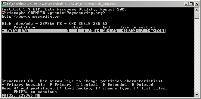

Starte Testdisk, wähle deine Festplatte aus, bestätige bei Analyse mit Enter und setze mir einen Screenshot.

Bestätige weiter bis du zum Menü kommst wo unten steht [Quit] [Search] [Write] und gehe mit dem Pfeil auf [Search] (tiefere Suche) und lasse es laufen.
Setze mir auch einen Screenshot.

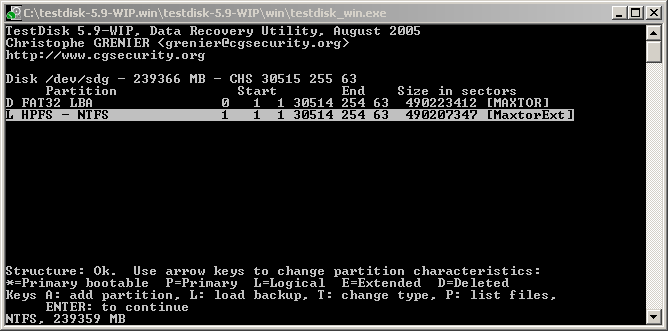

Wenn mehrere Partitionen gefunden werden markiere die mal und teile mir mit was ganz unten am Screen dann in der letzten Zeile steht.
Ist ähnlich NTFS, und eine Größe der Partition oder found using backup sector.

So, hier dann die 3 Screenshots, Danke für den Tip und das Tool, die zu rettende Partionen wäre die MaxtorExt.

Diagnose mal für dich zur Info.
Nach Analyse zeigt Testdisk an, das es sich von der Partitionsgeometrie um ein logisches Laufwerk handelt, das aber primär angezeigt wird.
Dieses ist ja nicht möglich.
Am nächsten Screen wird nur noch eine Fat32-Partition angezeigt.
Nach Search erscheinen beide Partitionen (die Fat und NTFS).
Du teilst mit das es sich bei dir um die NTFS- Partition mit dem Namen MaxtorExt handelt und du dort die Dateien siehst.

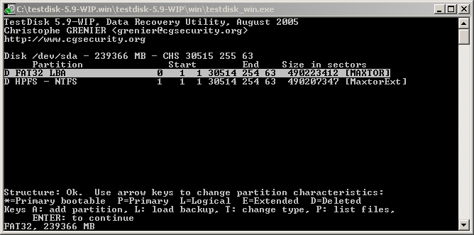

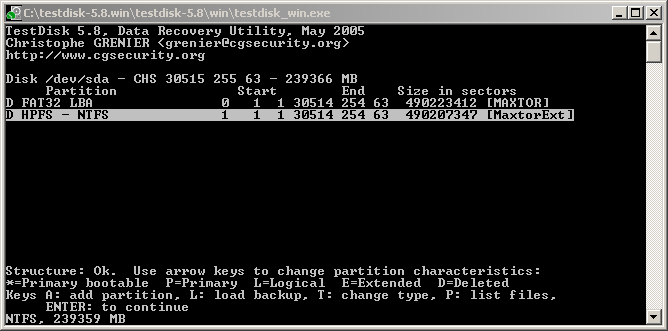

Ich gehe jetzt von deinen dritten Screenshot aus.
Da dort zwei Partitionen angezeigt werden stehen beide zur Sicherheit in Testdisk auf gelöscht und du mußt die manuell für die Wiederherstellung setzen.
Es ist deshalb da beide Partitionen den gleichen Speicher belegen.
Aber zwei Partitionen können ja nicht den gleichen Speicherbereich belegen.
Markiere daher die untere NTFS-Partition MaxtorExt.
Setze die mit dem Links und Rechtspfeil auf deiner Tastatur von D = deleted (gelöscht, siehst du bei der Partition ganz links an den Buchstaben) auf L für logisches Laufwerk.
Bestätige dann mit Enter
Gehe auf [Write] und bestätige mit Enter und y.
Starte den Computer neu und überprüfe das Ergebnis.

Hallo Fiona, hab dann mal gemacht, was Du empfohlen hast, mit Deiner Vorstellung von dem, was ich wiederhaben möchte lagst Du goldrichtig :)
Dies ist das Ergebnis:
Im Explorer will er die Festplatte formatieren ( Fehlermeldung: festplatte ist nicht formatiert)
und bei Testdisk sieht die Sache wie folgt aus:
nach analyse hat er MaxtorExt als "L" erkannt.
nach proceed findet er immernoch nur eine FAT32 LBA ( siehe ss1.gif)
nach "search" findet er wieder die 3 partitions, alle deleted ( siehe ss2.gif)
und danach hab ich dann wieder meine 2 partitions, beide gelöscht,( siehe ss3.gif)
hab das Gefühl, dass er WRITE nicht ausführt...

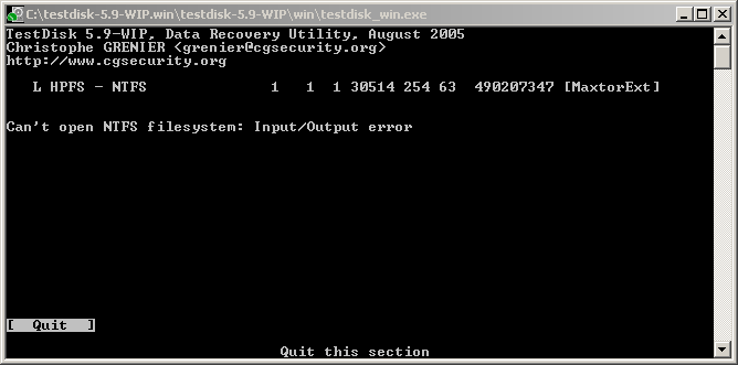

Da du das Dateisystem nicht mehr öffnen kannst siehe Meldung (Error) brauchst du wahrscheinlich Datenrettungssoftware.
Wäre vielleicht auch sowieso nötig gewesen, da nach deiner letzten Wiederherstellung das Dateisystem unformatiert war.
Der Bootsektor war in Ordnung.
Dann ist es zumeist ein Hinweis auf das Dateisystem.
Geht daher mit Datenrettungssoftware weiter.
