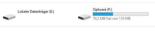

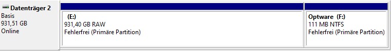

Ich kann bei meiner externen 1TB Toshiba 2,5" HDD auf eine der Partitionen nicht mehr zugreifen (99% der Größe). Beide Partitionen werden unter Windows angezeigt, bei der größeren jedoch Name und Speicherplatz nicht. Rechte Maustaste geht noch, aber kein Zugriff auf/in die Ordner.
So sieht das aus (die Partition E: ist eigentlich zu 99% voll):

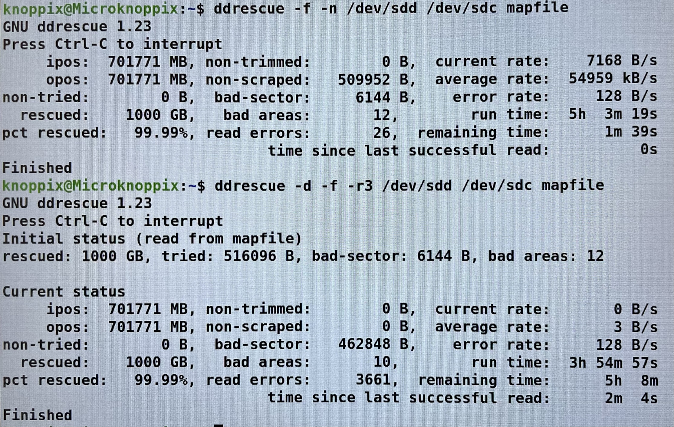

Ich wollte nun zunächst "einfach" 1:1 auf eine neue externe USB-Festplatte klonen, was mit Windows-Tools (HDClone) aber scheiterte.
Ich habe dann auf Anraten hier ddrescue laufen lassen. Zwei Durchläufe, das ist das Ergebnis:
Jetzt weiß ich nicht so recht, was ich nun damit anfangen soll... Kann mir hier jemand weiterhelfen?

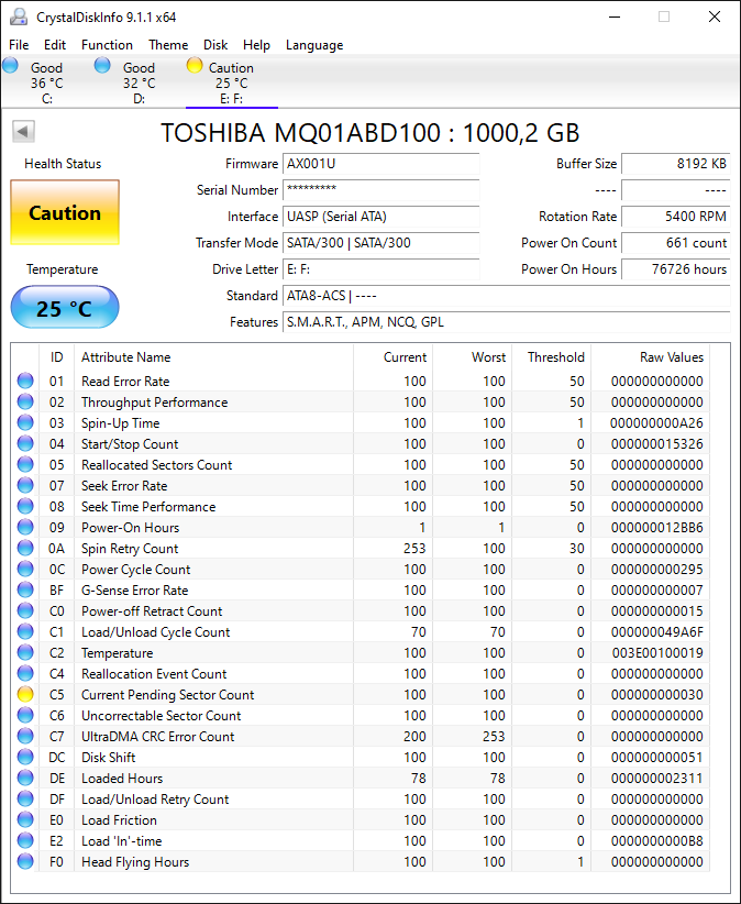

Die hat ja auch schon ein paar Jahre auf dem Buckel. Da kann sie natürlich jederzeit ausfallen. Ok, kann sie auch frisch aus der Packung; aber das iist schon nicht schlecht.
Also man kann auch langsam einschließen dass sie evtl. einen Defekt hat. Wichtige Daten liegen ja immer als Backup vor; also wenn dem so ist das Teil abschreiben und gut.

Kann es sein, dass ddrescue jetzt einfach eine 1:1 Kopie, also auch mitsamt der "Bad Sectors" gemacht hat?
Die neue Festplatte sieht absolut identisch aus und verhält sich auch so.
Gut, ich habe jetzt eine Kopie der alten Platte, die evt. bald abraucht, mit der ich jetzt sicher arbeiten kann (werde noch eine Kopie machen), aber das Tool soll doch irgendwie ein "rescue" ausführen oder nicht?
Hatte mir vorgestellt, dass eben alles lesbare kopiert wird und ich dann zwar eine unvollständige, aber funktionsfähige Kopie habe. Jetzt wurden die Fehler mitkopiert, ergibt das Sinn?
1:1 heißt 1:1. Man arbeitet dann mit der Kopie da in der Regel die beschädigte Platte durch die Rettungsversuche stark belastet wird und daher die endgültige Grätsche machen könnte.
Joa, nur dass die fehlerhaften Sektoren doch irgendwie übersprungen werden sollten und nicht mitkopiert... Aber gut. Ist es sinnvoll ddrescue mit "-r3" o.ä. noch mehrfach auszuführen?

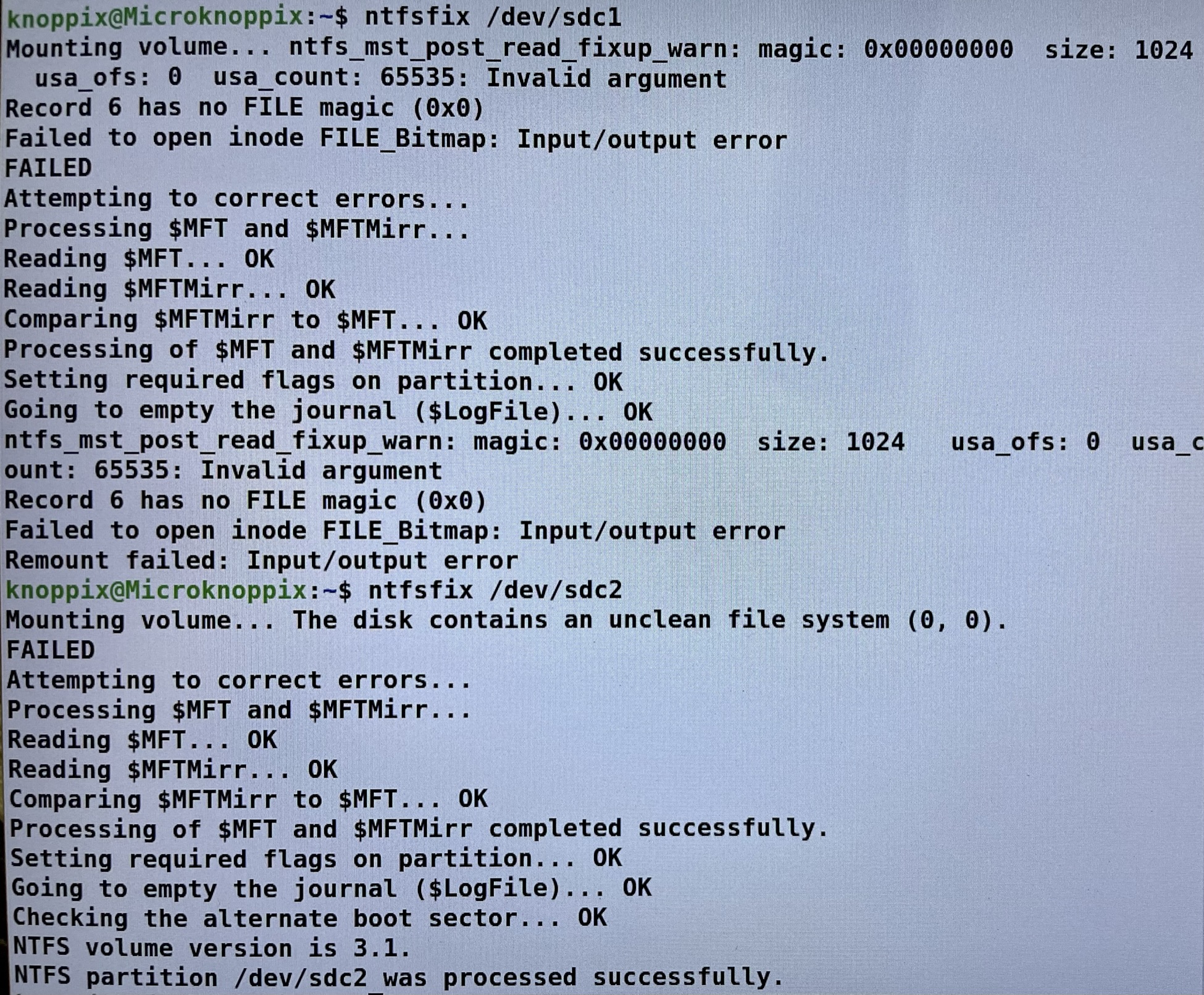

Hab auf Anraten von @Penman ntfsfix ausgeführt mit folgendem Output:
Hilft uns (also Euch :-)) das irgendwie weiter? Mal mit"-b" oder "-d" ausführen?
(Entschuldigt die peinlichen Handy-Screenshots - am Rescue-Laptop sind alle USB-Ports belegt und kein Internet)
sdc1 sieht wild aus. So gut bin ich dann tatsächlich blind und remote auch nicht, dass ich nicht auch nur noch googlen würde.
Generell gilt eigentlich: Du hast jetzt einen Klon der Daten. Das, was auf der originalen Platte zerstört ist, wurde natürlich auf der Kopie nicht magisch repariert sondern da stehen jetzt lauter 0x0 drin.
Ich denke mal, man kann als gute Nachricht schon mal festhalten, dass dein MFT noch intakt ist. Damit hat testdisk eine gute Chance, dir die Daten von der Platte zu holen.
Was du im Hinterkopf haben solltest: Du hast jetzt ein rohes Backup deiner Daten. Wenn du darin schreibst und Mist baust, zerstörst fällst du ggfs. zurück und musst die kaputte Platte neu auslesen. Deswegen meinte ich das mit dem Image und den Kopien. Das beansprucht eine Menge Speicherplatz, dauert lange, aber sichert dich zumindest ab.
Hier hat jemand ein COW (Copy on Write) Dateisystem über sein Image gelegt. Das klingt nach einer guten Idee. Aber da werden wir auch schon ganz schön advanced.
Wenn jetzt niemand eine bessere Idee hat, könnte man über testdisk /dev/sdc -> Advanced -> List (steht im unteren Bereich) mal schauen, was zum Vorschein kommt. Wenn das funktioniert, kannst du mal versuchen, die Daten aus der Ansicht an einen sicheren Ort zu kopieren.
