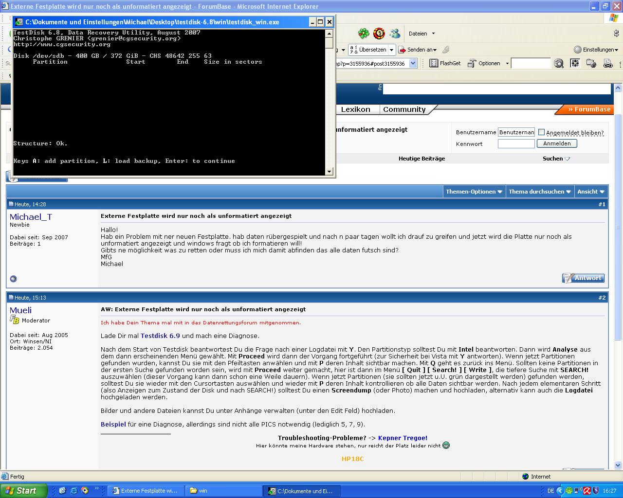

Es sind keine Partitionen sichtbar. Brauchst du noch andere Infos?

Hast Du eine tiefere Suche mit SEARCH durchgeführt und wie lange hat das dann gedauert?
Sollte der letzte Screen nach der gründlichen Suche sein, wird Dir wohl nur Datenrettungssoftware helfen. Du kannst dann erst einmal mit den Demo-Versionen probieren, damit sind die zu rettenden Files in der Größe begrenzt zeigt aber schon einmal was Du vom Datenträger retten könntest.

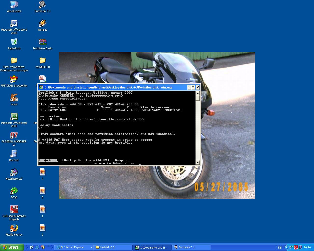

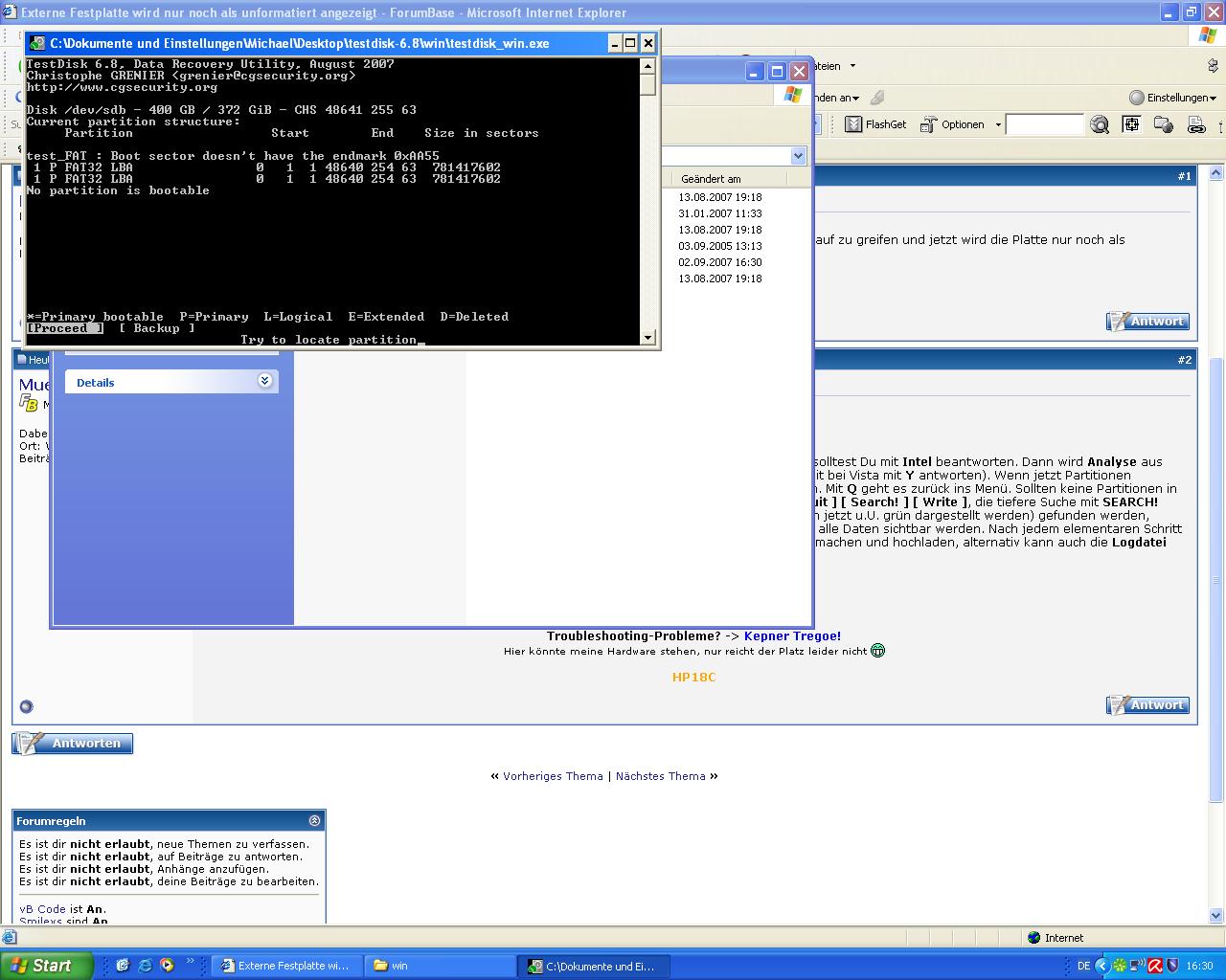

habe die tiefere suche durchgeführt und es wurde eine partition gefunden (siehe bild).
Wie kann ich denn jetzt wieder auf die Daten zugreifen?

Hast Du Dir mit p mal den Inhalt der partition angesehen, hatte ich ja schon oben vorgeschlagen, damit überprüft man ob alle Daten vorhanden sind. Unter Testdisk kann man soweit ich weiß nicht von FAT kopieren, da müßte dann schon Datenretttungssoftware aushelfen. Ich würde ungern ohne eine DaSi an der Partitionierung schrauben!
War ursprünglich nur eine Partition auf der Disk?
Eine direkte Wiederherstellung käme im folgenden Screen, also nach Enter. Poste mal den Screen.

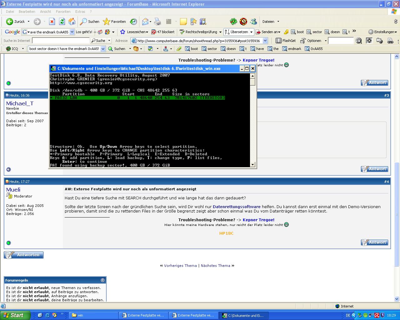

also mit p kann ich mir alle ordner anzeigen, schein alles vorhanden zu sein. wenn ich im nächsten schritt write mache kommt folgendes:

Bestätige bitte an deinem letzten Screen bei Backup BS mit Enter, y und Ok.
Beende Testdisk jeweils mit Quit.
Wenn chkdsk bei Systemstart kommen will, beende chkdsk erstmal.
Geht innerhalb von 10 Sekunden durch beliebigen Tastendruck.
Überprüfe das Ergebnis und teile es mit.
