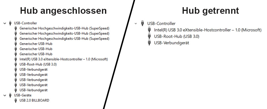

@Three of Nine Wie installiere ich denn einen älteren USB Treiber? Zumal ich gar nicht wüsste, welches Gerät im Gerätemanager ich auswählen müsste, da mit mir angeschlossenem Hub einfach nur ein Haufen "Verbundgeräte" angezeigt werden:
Probiere doch mal ob die HDD funktioniert wenn der Hub in einem USb2 Port steckt, vielleicht liegt es an xHCI 0.96 <> xHCI 1.0 die sich bzgl., der UX Energiesparzustände unterscheiden. Vielleicht holt es wenn sie nach dieser Anleitung zu deaktivierst.
@Holt ich habe nur 3.0 Ports, sowohl am Laptop, als auch am Hub. Beim direkten Anschluss an den Laptop läuft sie wie gesagt.
