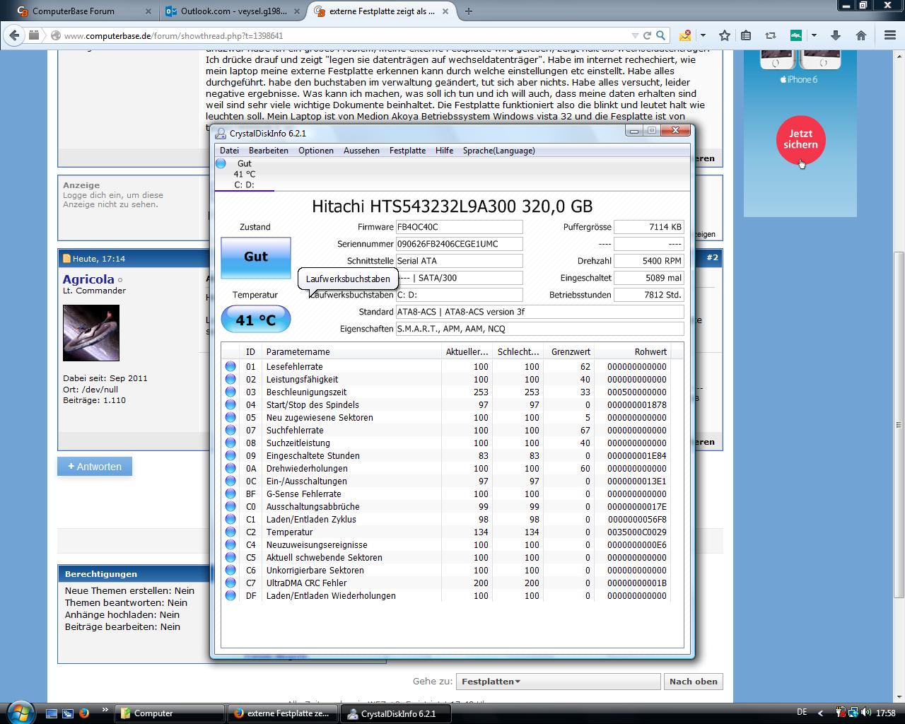

Lade dir mal CrystalDiskInfo runter und mache einen Screenshot (Fenster ganz aufziehen, dass man alle Werte sehen kann) der Ausgabe von der Platte mit dem Problem. Dann sehen wir mal weiter.
Also die interne ist in Ordnung, da sind nur ein paar Ultra-DMA CRC Fehler (C7) die auf Probleme mit dem SATA Kabel deuten. Behalte den Rohwert von C7 im Auge, wenn der steigt, prüfe das SATA Daten Kabel auf festen Sitz und wenn es fest sitzt, tausche es gegen ein neues aus. Das hat aber nichts mit Deinem Problem zu tun.
Kannst Du die Platte an einem anderen Rechner prüfen? Wenn nicht, dann wäre der Ausbau aus dem Gehäuse und der interne Einbau in einen PC oder er Einbau in ein anderes Gehäuse oder eine Dockingstation der nächste Schritt.
