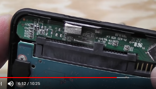

Also wenn das eine aus der Canvio-Reihe ist, sollte es innen so aussehen.

Nimm auseinander und plopp das Teil an einen SATA-Anschluss im PC plus Strom.

habe 40€ von der Versicherung erhalten und eben die Platte aufgemacht. Könnte sie jetzt als interne Festplatte benutzen, denn sie geht. Einfach aufgeklickt und USB-Controller abgezogen - dahinter ganz normaler SATA-Controller.
