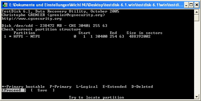

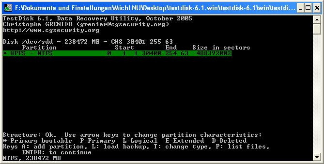

Hallo liebe Community,
meinen externe Firewire Platte wird nicht mehr erkannt. Im Diskmanager sind die 232 GB plötzlich unzugeordnet. Und ich habe vor der ganzen obigen Aktion schon einen ganzen Schwung Urlaubsmusik draufgespielt, an die ich nicht mehr rankomme.
Testdisk zeigt nach meinem Laienverstand relativ viel positive Informationen an, die mich hoffen lassen, dass vielleicht gar nicht viel fehlt um das ganze wieder "hinzubiegen". Oder heißen genau die vielen guten Infos in Testdisk, dass es nicht an der Partitionstruktur liegt sondern im Dateiverzeichnis und ich doch mit Datenrettungssoftware ran muß. Meinen Sorge ist halt, dass dabei viel verloren geht.
Anbei einige Screenshots - vielleicht ist es für die Experten hier ganz einfach. Mit PC-Diskdirector (File Recovery) und File Scavenger habe ich schon festgestellt, dass eigentlich die Daten noch vorhanden sind. Wollte bislang aber so nicht wiederherstellen, weil ich Sorge habe, dass die Files "irgendwie" verbogen werden.

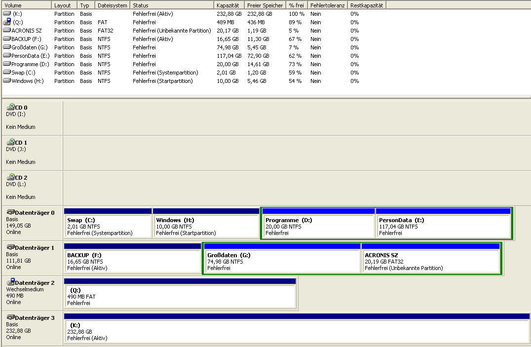

Ich weiß nicht wie die Partition in der Windows-Datenträgerverwaltung angezeigt wird.
Drücke mal an deinem letzten Screen wenn du da bist einfach die Taste p ob deine Dateien oder ein Fehler (Error) angezeigt wird.
Zurück kommst du mit q drücken.
Dein Dateisystem hat keinen Namen mehr.
Könnte daher auch ein Problem mit dem Dateisystem sein.
Teile es dann mit
Wenn die in der Datenträgerverwaltung aber als unzugeordnet angezeigt wird, ist die normal nicht in der Partitionstabelle vorhanden.
Ansonsten trage die einfach mal erneut in der Partitionstabelle mit Testdisk ein und teste es ob die dann nach Neustart erscheint
Bestätige jetzt einfach mit Enter.
Gehe auf [Write].
Bestätige da mit Enter und y.
Jetzt sollte die in der Partitionstabelle vorhanden sein.
Beende Testdisk und starte den Computer neu.

Also Daten können nicht angezeigt werden wegen "- Can't open NTFS filesystem: I/O error"
Sorry, bin mir nicht sicher ob ichs richtig gemacht habe... "in der Partitionstabelle neu eintragen"?
Habs so gemacht: Nach deep search, -> continue mit enter bestätigt, dann write, dann yes, ok neu gebootet, dann... leider wird die Platte immer noch nicht richtig erkannt. Meine Platte war vorher unter Buchstabe K:\ angemeldet und hieß "HardBUP". Der Name ist ja offensichtlich futsch. Unter K kommt jetzt immer "lokaler Datenträger". In der Windows Datenträgerverwaltung sieht es ja auch fast normal aus, nur 100% frei bedeutet ja leider, dass meinen Daten nicht als solche erkannt werden...

Zumindest habe ich jetzt gesehen das die Partition vorhanden ist und das Dateisystem nicht mehr.
Der Bootsektor der auch eine Partition als unformatiert (ohne Dateiystem) anzeigen kann, wenn er beschädigt ist, wird als gültig angezeigt.
Steht in Testdisk ganz unten in der letzten Zeile am Screen und ist NTFS, 238472 MB.

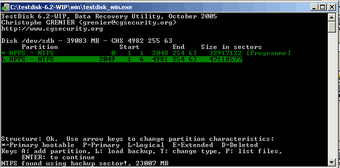

Bei einem Fehler wird die Partition dann anhand eines Backups vom Bootsektor der am Ende als Sicherung von der Partition liegt angezeigt. Das heißt dann NTFS found using backup sector.
Siehe mal dazu Beispiel;
https://www.computerbase.de/forum/attachments/3deep-gif.36680/
Sieht so aus das das Dateisystem nicht in Ordnung ist.
