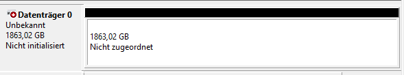

meine externe HDD (2,5", 2 TB) ist in den vergangenen Tagen mehrfach gestürzt, und funktionierte plötzlich nicht mehr (Beep-Ton beim anstöpseln, Motor lief nicht mehr an). Nach einiger Zeit in Foren und auf Youtube, habe ich mich getraut, die Platte zu öffnen, und nachzuschauen. Resultat: Durch den Sturz lag der Lesekopf auf der Platte auf. Unter vielen Vorkehrungen und sauberer Umgebung habe ich den Lesekopf strikt nach Abgleich vieler Anleitungen wieder in die Ausgangsposition gebracht und alles wieder verschraubt.
Die Festplatte läuft nun wieder, klingt für mich als Laie auch erst mal störungsfrei - leider kann ich nicht darauf zugreifen. Zuerst wurde mir noch ein RAW-Dateiformat angezeigt, und die Festplatte auch im Explorer angezeigt. Nach wenigen Minuten wechselte dieser Zustand jedoch, nun wird sie nur noch in der Datenträgerverwaltung als "nicht initialisiert" angezeigt.
Nach einigen Recherchen, sollte ich eine Datenrettung in Erwägung ziehen, bevor ich eine Initialisierung durchführe. Natürlich habe ich kein ordentliches Backup der Daten, das letzte ist leider von 2017, es handelt sich um meine Private Foto und Videosammlung aller Urlaube, Hochzeiten - aller Erinnerungen halt. Ich habe bereits viele Datenrettungstools ausprobiert (EaseUS, MiniTool, Recuva), leider finden diese Tools aber keine Daten, die Partition wird als "verloren" dargestellt.
TestDisk habe ich auch bereits ausprobiert, hier wird leider keine verlorene Partition gefunden, die ich wiederherstellen könnte, und es wird so weit ich das erkennen kann, quasi in jedem einzelnen Sektor ein Lesefehler gelogt.
Die nächste Option war nun für mich, ein Analysetool über die Festplatte laufen zu lassen (S.M.A.R.T), leider auch hier ohne Erfolg - die Tools laden eeeewig, was wohl der Festplatte geschuldet ist, und dann können sie keine SMART Werte auslesen.
Mit dem "Aomei" Partition Assistand wird mir auch quasi jeder Sektor als beschädigt dargestellt wenn ich die Option "Oberfläche testen" nutze.
Mir kommt das alles etwas komisch vor und ich kann mir ehrlich gesagt kaum vorstellen, dass tatsächlich JEDER Sektor plötzlich beschädigt ist. Leider kann ich aber auch nicht beurteilen, ob die Sektoren überhaupt tatsächlich gelesen werden. Wenn ich als Referenz eine ebenfalls große (1 TB) Platte durch solch ein Tool laufen lasse, dann bekomme ich extrem schnell Ergebnisse und Daten. Bei der besagten Platte scheinen die Tools generell extreme Probleme zu haben, überhaupt ordentlich anzulaufen, geschweige denn einen Fortschritt zu erzielen (leider bisher auch immer ohne Ergebnisse).
Auf meinem Plan für morgen steht, eine gleichgroße Festplatte zu besorgen und ein Image zu erstellen - falls dies denn überhaupt möglich ist, aufgrund der komischen kaputten Sektoren. mit diesem Image würde ich mich dann auch etwas mehr trauen und ausprobieren. Bisher habe ich vermieden, irgendeine "Operation" auf der Platte auszuführen, oder etwas zu schreiben, formatieren o.ä.
Hat jemand mit einer solchen Situation bereits Erfahrung und kann hier helfen?

In Eigenregie ist es sicherlich richtig, ein Image z.B. mit Testdisk (DD) zu erstellen und dann davon Rettungsversuche zu starten. Als Ziel für die Rettung brauchst du noch eine weitere Festplatte.
Ich weiß jetzt nicht, wieviel Staub durchs Öffnen in die Festplatte gekommen ist, aber je länger sie läuft, könnte sie immer weiter "verkratzen".

So, ich habe nun heute eine neue Platte gekauft. Ein Image konnte ich nicht erstellen, sämtliche Leseversuche/Klonversuche blieben erfolglos. Das Backup von 2017 erhält nun gerade noch mal eine Sicherung, damit ich für die Zukunft abgesichert bin, dies werde ich auch beibehalten. Für eine Datenrettung sind mir die Bilder und Videos der letzten 2 Jahre dann doch nicht
wertvoll genug, abgesehen davon, dass nach meinem Selbstversuch wahrscheinlich nun sowieso nichts mehr zu retten ist. Vielleicht findet sich innerhalb der Familie noch das ein oder andere Backup zu den Fotos.
