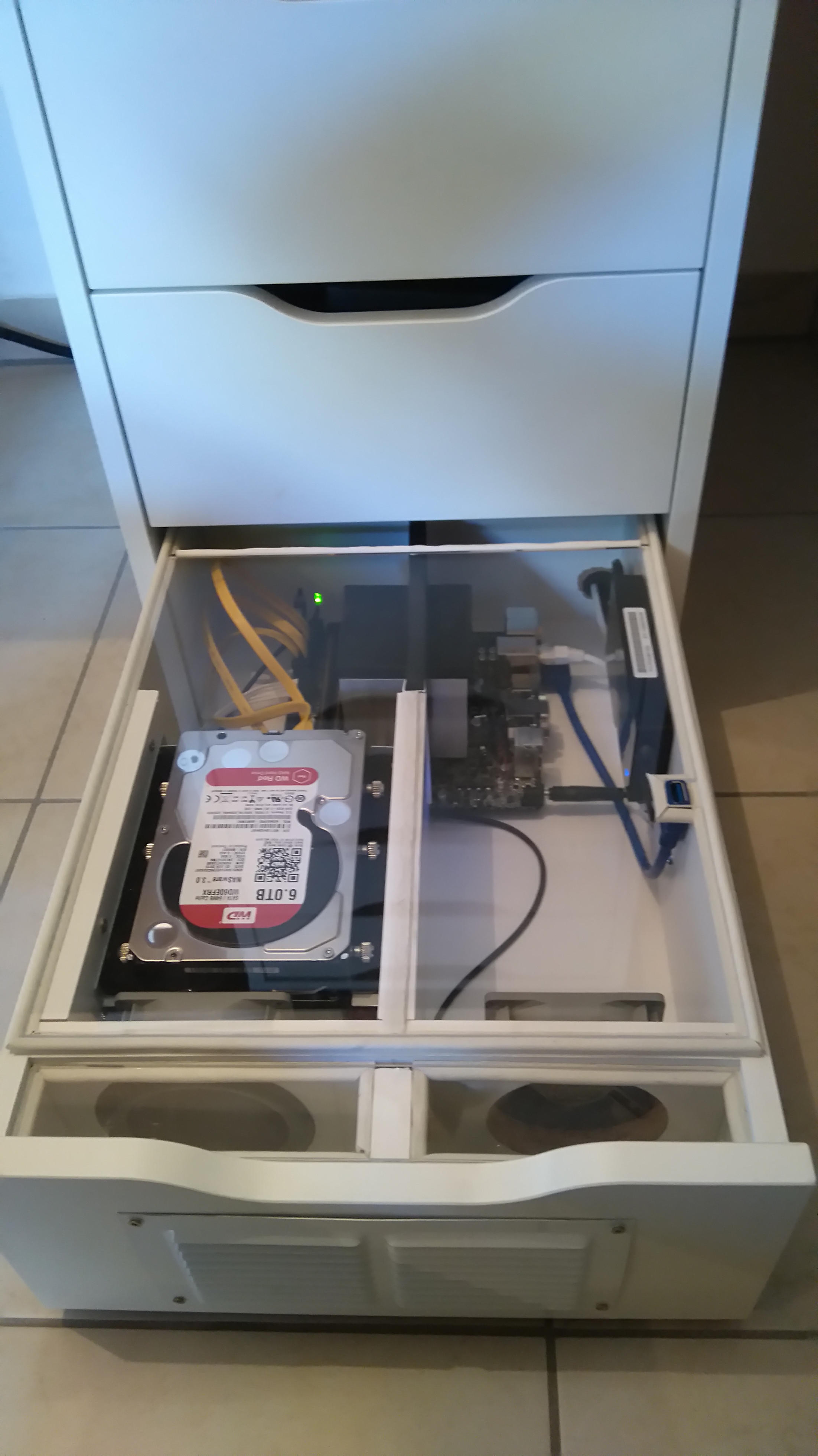

Ich hab ein ähnliches System mit 3x6TB Raid 5, Passiv, 16 GB RAM, 90 Watt Notebooknetzteil in eine Schublade verbaut:
Stellt Samba, NFS, FTP, ownCloud, Plex sowie Backupfunktionen im Netz bereit und könnte noch einiges mehr ....
Ließe sich vom eingenommenen Volumen aber auch gut um die Hälfte reduzieren.
