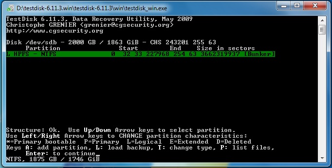

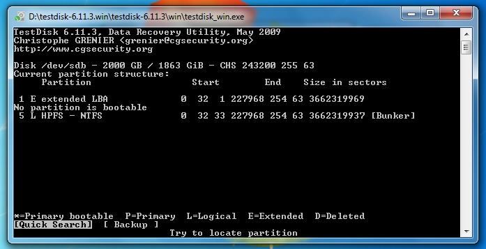

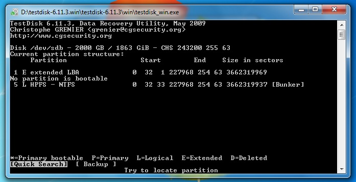

testdisk analyse screenshot:
Glückwunsch! RAID1 und keine Daten
Lass mal die weiteren Screens bis nach dem "deeper search" auch sehen
(Bei Frage Vista Partitions ==> Yes)

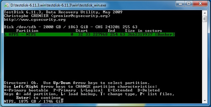

so, hier der screen nach deeper search, hat erst mal die nacht gedauert...
ähm soll ich jetzt a drücken für add partition? oder was mach ich jetzt?
jetzt schaust Du mal mit P von diesem Schirm aus, ob Du Einsicht in die Ordner/Filestruktur kriegst. Wenn das klappt, ist das Filesystem nicht zerstört, Testweise kannst Du mit C auch Dateien/Ordner rauskopieren und den Inhalt auf Unversehrtheit prüfen. Dann lässt sich möglicherweise das Problem auf der Platte direkt beheben
Zeigt Testdisk aber Fehler, dann ist nur mehr mit Datenrettungssoftware (zB GetDataBack for NTFS) was zu holen

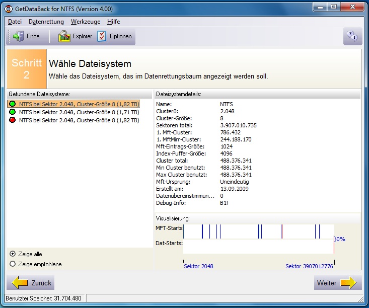

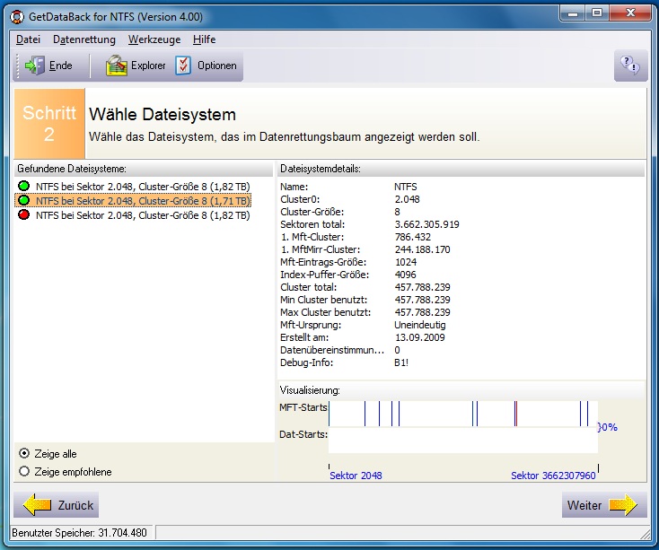

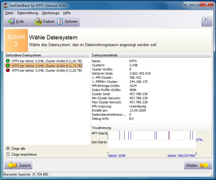

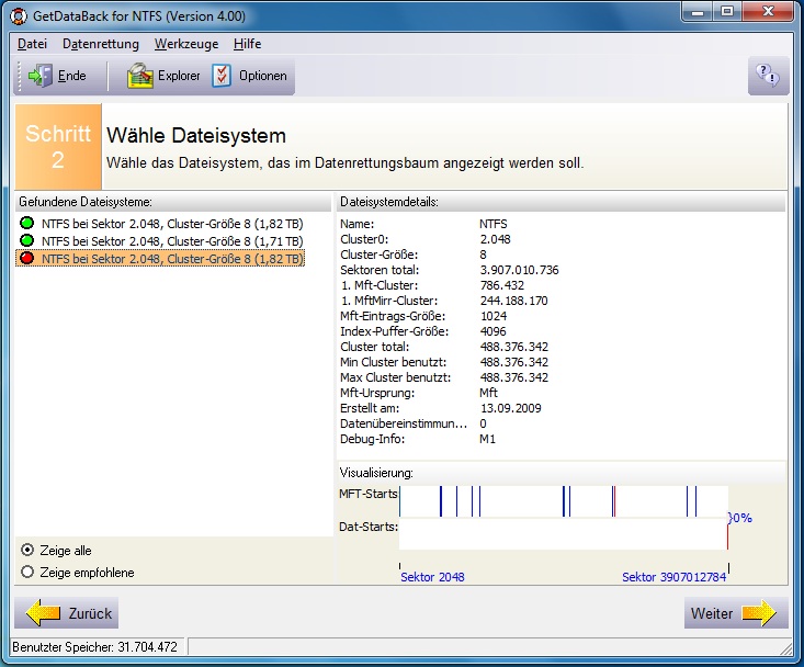

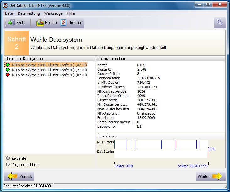

GetDataBack:
beim schritt 2 habe ich 3 auswahlmöglichkeiten. habe alle probiert, bekomme bei jeder den gleichen Datenbaum angezeigt, habe drei mal die gleiche Datei kopiert, immer korrupt.

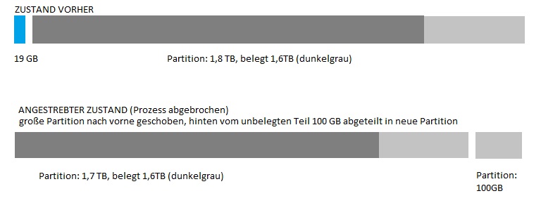

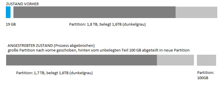

Kannst Du etwas genauerer Angaben machen, wie groß und wo diese Partition vorher lag und wohin sie verschoben wurde? Auch Größenänderung?
Siehe Bild für Darstellung.
Was genau das am Anfang für unpartitionierte 19GB waren, keine Ahnung. Hatte vorher nie was an der Platte geändert..
Habe auch mal das logfile vom Paragon Partition Manager angehängt. Ist für mich relativ kryptisch. Die entscheidende Aktion ist glaube ich die ganz oder fast ganz am Ende (bei "Aborted by user").
Im Programm kann man diese Partitionbalken größer und kleiner, bzw. nach links und rechts ziehen. Hatte da erst mal bisschen rumprobiert, bis ich dann meine dargestellte Endversion hatte, welche sich nun ja nur wenig von der Anfangssituation unterscheidet. Kann natürlich sein, dass die ganzen Einträge im Logfile diese ganzen Zwischenschritte, bzw. alle getätigten Änderungen sind.
