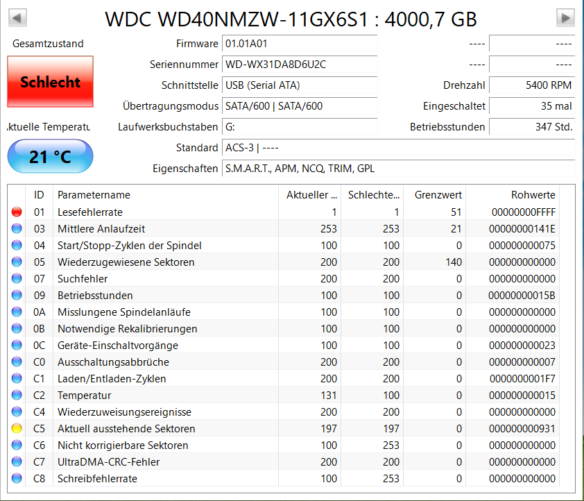

CrystalDiskInfo sagt: 1 Lesefehler und 197/197 ausstehende Sektoren.

Dann poste hier einmal einen Screenshot von CrystalDiskInfo, dabei das Fenster mit der Maus soweit aufziehen das alle Zeilen und Spalten vollständig sichtbar sind.
Bei der Anzahl der Lesefehler ist IMHO der Zähler bereits übergelaufen, mehr als die hier verzeichneten 65.535 Lesefehler werden wohl nicht mehr angezeigt, egal ob es noch Weitere gibt.
Auch die 2.353 Sektoren die nicht mehr gelesen werden können (ID.C5) zeigen den schlechten Zustand der Platte.

Oje, die Platte ist definitiv hinüber. Ausbauen (und ggf. durch eine zeitgemäße ersetzen) ist da der einzige Rat.
