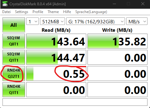

Beim Test via CrystalDiskMark8 knipst sich die Platte bei Random Read aus und kommt dann nach 3 Sekunden wieder:
Ich hab auch mal eine Datei von ~2GB rübergeschoben, was mit ~120MB/Sek. von Statten ging und etwa 5 Sekunden nachdem die Übertragung abgeschlossen war knipste sie sich erneut aus und kam nach 3 Sekunden wieder.
Zieht lesen, was sie scheinbar nach dem Kopieren tut, mehr Saft als schreiben!? :D
Ich glaub ich muss mich wohl damit abfinden die Platte deutlich langsamer am Frontpanel laufen zu lassen oder aber auf gut Glück ein "besseres" und kürzeres USB Kabel finden womit es dann funktioniert.
