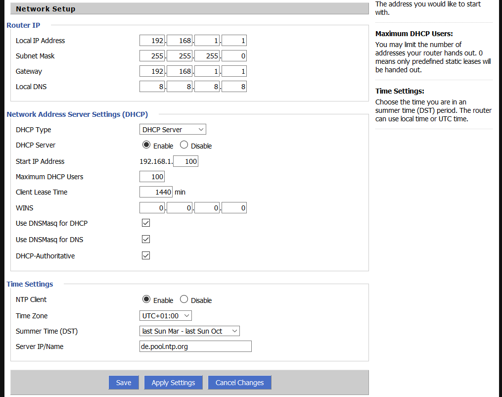

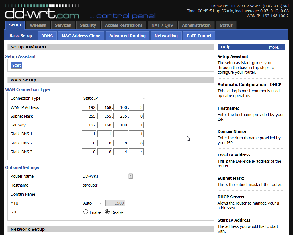

Ich habe dann meinen alten TP-Link Router ausgepackt. Diesem habe ich für das LAN die IP 192.168.1.1 gegeben. Im WAN hat er die 192.168.100.2. Er soll lediglich nur zwischen LAN und WAN routen und DHCP machen. Beim DHCP soll er den DNS meiner Synology Diskstation verteilen (diese ist dann die 192.168.1.2).
Der TP-Link ist mit dem WAN-Port und einem beliebigen Port der Unitymedia Connect Box verbunden.
Im LAN ist dann noch die Synology Diskstation mit der IP 192.168.1.2. Diese übernimmt die Aufgabe des DNS. Am liebsten hätte ich ja (DHCP+DNS) auf dem TP-Link Router gemacht. In der Firmware des DD-WRT habe ich aber keine Option gefunden DNS oder NAT-Loopback einzustellen.
Leider funktioniert mein tolles Setup aber nicht.

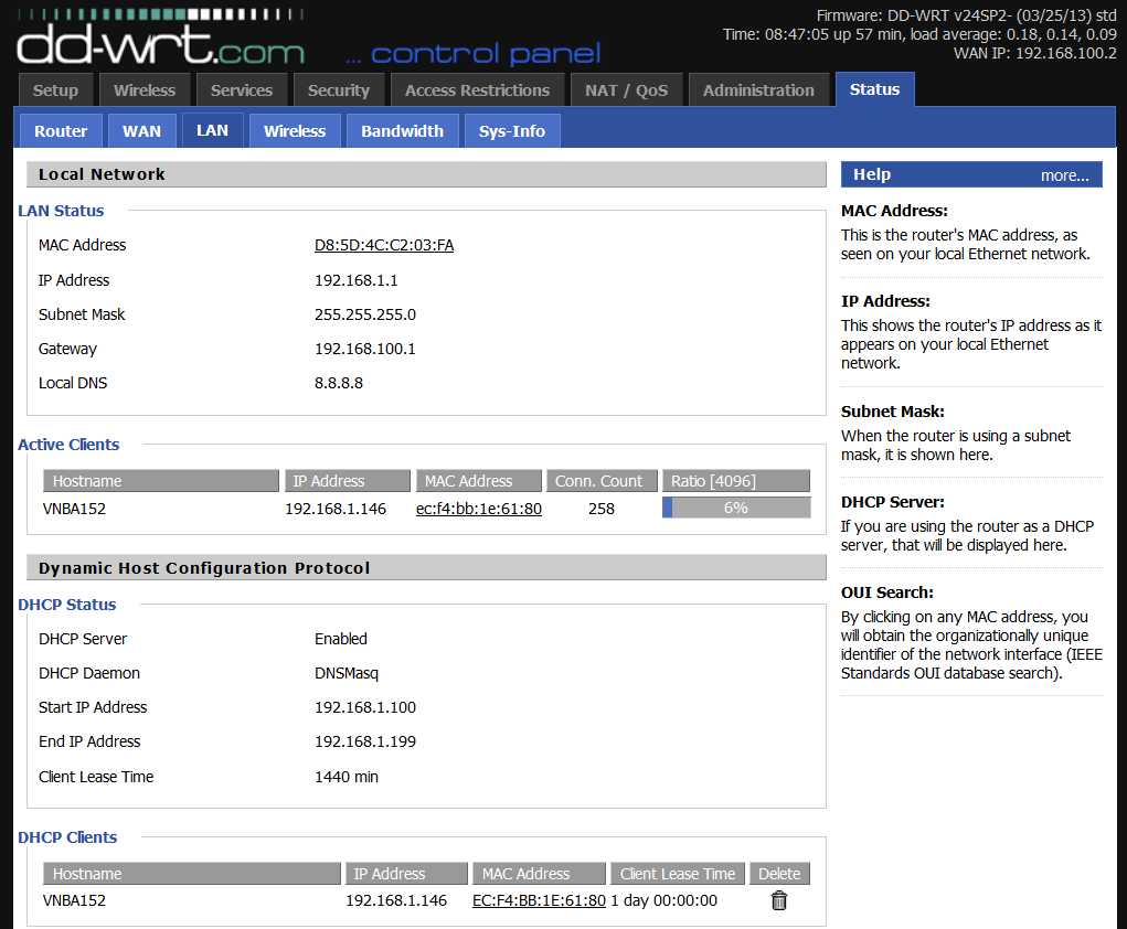

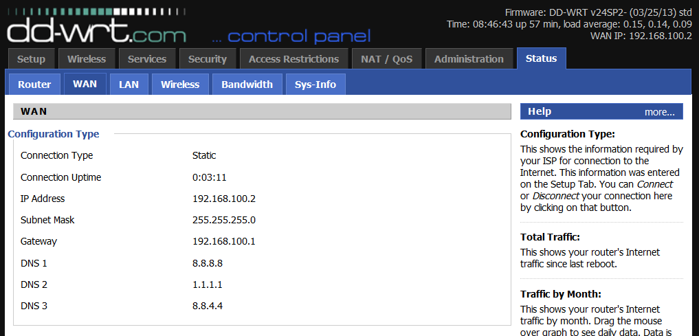

Anbei ein paar Screenshots von der Konfiguration des TP-Links. Ich habe zum Testen den DNS auf 8.8.8. gestellt (und nicht auf meinen NAS).
Von meinem lokalen Rechner aus habe ich korrekt eine IP im Bereicht 192.168.1.* erhalten. Gateway und DNS zeigen beide korrekt auf 192.168.1.1.

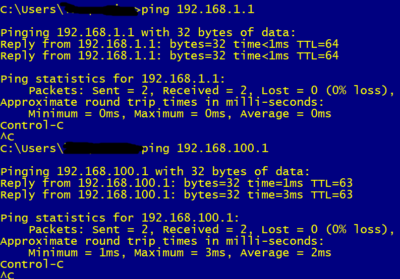

Dann mache ich einen Ping auf den TP-Link-Router und die Connect Box. Das geht (siehe Screenshot).
Führe ich einen tracert auf eine IP-Adresse von google.com, dann geht der Trace bis zum TP-Link Router, aber nicht mehr bis zur Connect-Box.
Im Grossen und ganzen komme ich also nicht mehr ins WAN.
Erster Fehler. WAN-Config auf DHCP belassen. Die Connectbox ist ja jetzt im bridge modus und daher nur noch Modem. (Das die ConnectBox zusätzlich eine eigene IP hat an ihrem LAN-Interface ignorieren wir hier mal, ist für das Thema Internet nämlich nicht relevant).

System funktioniert, wie von dir eingerichtet und daher nicht korrekt. Der TP-Link Router hängt mit seinem WAN-Port auch lediglich im "Konfigurationsnetz" des Modems, siehe weiter oben. Den Teil wollten wir ja vorerst ignorieren. Der TP-Link Router kennt somit genau zwei Netzwerke: Das 192.168.100.0/24 an seinem WAN-Interface und das 192.168.1.0/24 an seinen LAN-Interfaces.
Des Weiteren hat der TP-Link auf der LAN-Seite ja eine IP aus dem 192.168.1.0/24 Subnetz aber der DHCP-Server des TP-Link soll Adressen im 192.168.100.0/24 verteilen? Somit Fehler Nummer drei.
Ebenso vermute ich, dass du die Funktionsweise von DNS nicht ganz verstehst (was auch bei vielen IT'lern der Fall ist also nicht ärgern oder schlimmeres). Daher ein kleiner Exkurs:
In der Regel, sprich den allermeisten Privathaushalten, laufen DNS und DHCP auf einem Gerät und die zwei Dienste sprechen zusammen. Wenn dein NAS den Hostname tolles-nas hat und dein Pc den Hostname toller-pc und beide Geräte ihre IP per DHCP beziehen so hat das zur Folge, dass du am PC sitzt und auf dein NAS im Explorer über \\tolles-nas\ zugreifen kannst und niemand muss sich irgendwelche IPs merken.
Trennt man jetzt DNS und DHCP muss man selbst dafür sorgen, dass diese Dienste untereinander Informationen austauschen oder muss diese Infos von Hand verteilen. Wenn du jetzt aber in deinem Client als DNS fest die 8.8.8.8 (oder andere frei nutzbare DNS-Server im Internet) dann gehen alle deine Anfragen dort hin. Das Ergebnis ist: \\tolles-nas\ funktioniert nicht mehr weil der öffentliche DNS davon keine Ahnung hat. Bei einem lokalen DNS hingegen klappt das und alle andere Anfragen, z.B. nach computerbase.de leitet der interne DNS dann an den DNS-Server weiter, der für alles andere eingetragen ist.</Exkurs Ende>
Keine Ahnung ob dir da elementares Grundlagenverständnis fehlt oder ob es alles nur Flüchtigkeitsfehler sind aber falls ersteres ersparst du dir mit dem Kauf einer passenden Fritzbox eine Menge Frust und Zeit. Wenn du an dem Setup auch etwas lernen willst dann kannst die bestehende Lösung natürlich korrigieren und früher oder später mit genug Eigeninitiative und gezielten Fragen und Suchen in Foren, Wikis etc kommst auch zu einem Ergebnis.
