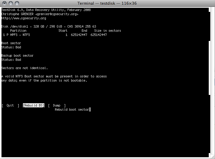

Hab die Externe wieder angekapselt, TestDisk gestartet (da hat er 2 Platten gefunden 2mal 320gb - jeweils mit verschiedenen Verzeichnissen - angefügter Screen unten), einmal Quick und Deeper Search durchlaufen lassen und DANN erst bemerkt, dass er mir während des Vorgangs mit TimeMachine weiter die Platte beschrieben hat. Hab nachdem ichs gecheckt hab TimeMachine sofort abgebrochen, aber da hat er mir schon so ca 10GB an Daten auf die Platte geschrieben.
Nachdem die Platte NTFS war, hab ich als Dateisystem Intel ausgewählt. TestDisk hat mir aber irgendwie bei Quick und Deeper Search keine Intel/PC-Partitionen angezeigt - sehr wohl aber bei den EFI GPT Partition Tables, die neue TimeMachine HFS Partition.
Trotz Lesen des FAQ's blick ich da bei TestDisk einfach nicht so richig durch. Ist es überhaupt mögliche die (wenn es geht gesamte) NTFS-Partition wieder herzustellen? Und was hab ich evtl falsch gemacht (bei TestDisk)?

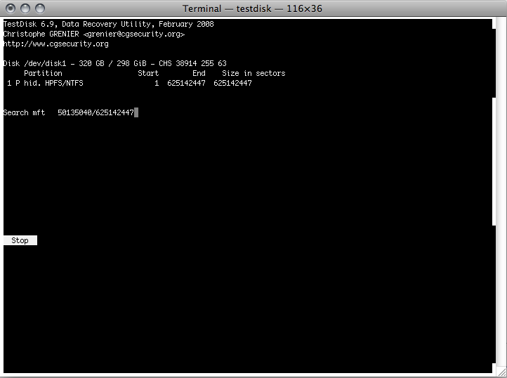

probiere allerdings gerade die vorgangsweise aus oben gepostetem link aus. da hat er nachdem ich den typ eingegeben habe eine ntfs partition angezeigt. habe also wie in der anleitung beschrieben rebuildBS ausgewählt und jetzt scannt er mir allem anschein nach die sektoren der partition. habe mal das bild unten angefügt, vielleich hilfts ja was.
edit:
das dauert übrigens ewig. ein gutes zeichen?
edit2: so. geschlagene 15 stunden und ein paar zerquetschte hats jetzt gedauert und dieser scan ist vollendet.
gebracht hats nix und das einzige was mir angezeigt wird sieht man im zweiten bild.
