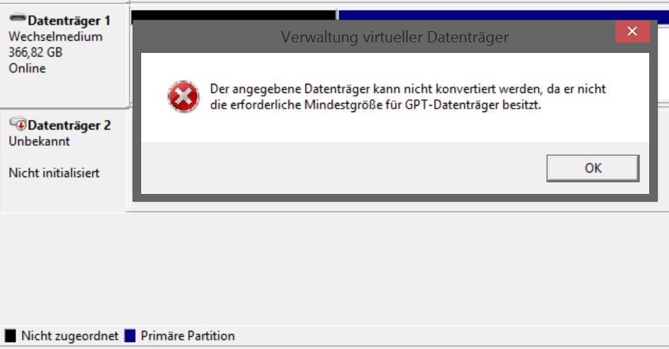

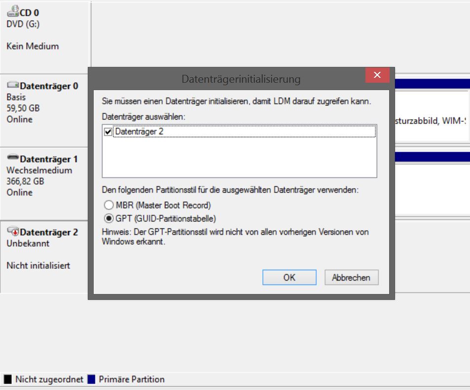

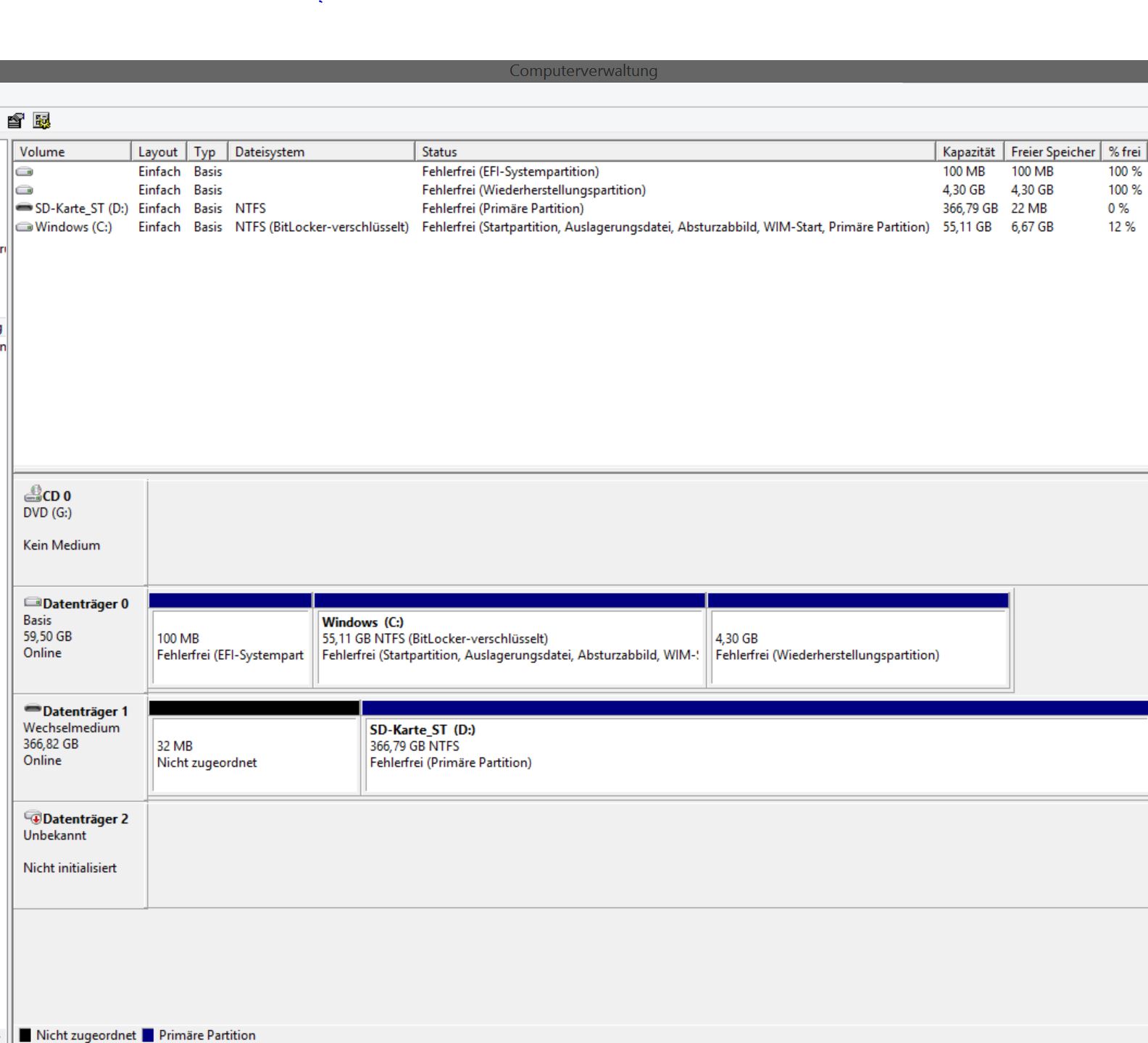

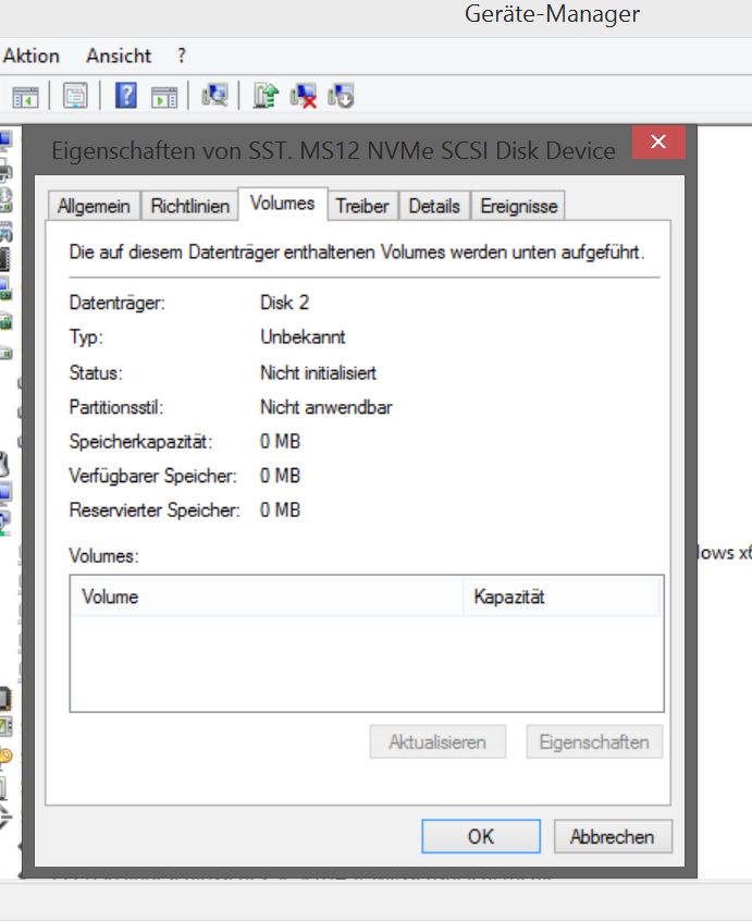

Es ist mir tatsächlich entfallen und wurde nun nachgeholt. Das Ergebnis ist jedoch sowohl mit als auch ohne verbundenem Netzteil identisch. Zwar wird das Gehäuse anstandslos erkannt, die darin befindliche NVMe-SSD jedoch nicht korrekt. Zwar erscheint ein "unbekannter" Datenträger in der Windows-Computerverwaltung, der jedoch "nicht initialisiert" ist. Auch werde ich in einem Fenster aufgefordert die besagte Initialisierung vorzunehmen. Selbst wenn ich dies versuche (bei Gelingen würden mir die auf der SSD befindlichen Dateien vermutlich wegrasiert werden) erscheint im Anschluss eine Fehlermeldung.
Auch im Gerätemanager erscheint die SSD unter "Volumes" des zugehörigen Gehäuses als "unbekannt"/"nicht initialisiert". Da Bilder mehr als tausend Worte sagen, habe ich diesen Sachverhalt noch einmal grafisch dokumentiert und dem hiesigen Anhang beigefügt.
