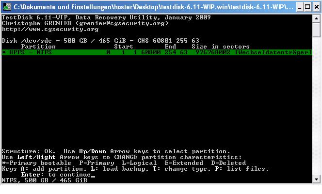

Führe mal eine Diagnose mit Testdisk wie folgt aus.
Lade Dir dazu Testdisk 6.11.
Nach dem Start von Testdisk beantwortest Du die Frage nach einer Logdatei mit Y. Den Partitionstyp solltest Du mit Intel beantworten. Dann wird Analyse aus dem dann erscheinenden Menü gewählt. Mit Quick Search wird dann der Vorgang fortgeführt (bei Vista mit Y antworten, wenn die Partitionierung unter diesem OS gemacht wurde).

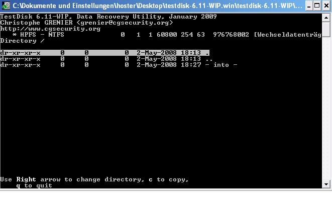

Wenn jetzt Partitionen gefunden wurden, kannst Du sie jeweils mit den Pfeiltasten anwählen und mit P deren Inhalt sichtbar machen. Mit Q geht es zurück ins Menü. Sollten keine Partitionen in der ersten Suche gefunden worden sein, wird mit Enter weiter gemacht, hier ist dann im Menü [ Quit ] [ Deeper Search ] [ Write ], die tiefere Suche mit Deeper SEARCH auszuwählen (dieser Vorgang kann dann schon eine Weile dauern).
Wenn jetzt Partitionen (sie sollten jetzt u.U. grün dargestellt werden) gefunden werden, solltest Du sie wieder mit den Cursor Tasten auswählen und mittels P deren Inhalt kontrollieren, also ob alle Daten sichtbar werden. Mit den Cursor-Tasten kann gescrolled werden. Aus dem Menü, beim listen des Inhalts kann man mit c Files und ganze Partitionen kopieren.

Also wenn ich mir jetzt die partition listen lassen will dann zeigt er mir nur einen ordner.
Das wars schon.
Soll ich nun fortfahren?
So ich habe hier mal die fotos angehangen.

Lasse bitte auch mal die tiefere Suche Deeper Search laufen, ob es mehr findet.
Ansonsten deutet es auf ein beschädigtes Dateisystem hin.
Teile es mal mit.

Hab jetzt nochmal deeper search laufen lassen, aber mehr kam auch nicht raus.
Scheisse.
Hab mit acronis disk director eine kopier der platte erstellt aber leider keine files auf der neuen platte.
Ich hoffe ihr könnt mir nun weiterhelfen. Bin nun echt rat und planlos:(
Hab jetzt nochmal alles durchgelesen über testdisk.
Aber überall steht man soll erst weitermachen wenn testdisk alle ordner und files korrekt anzeigt. Das tut es bei mir aber nicht. Auch nicht nachdem Deepsearch.
Was soll ich tun?
