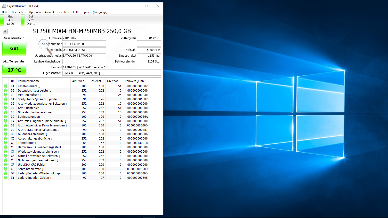

Wenn es das nicht sein kann und sie dort erscheint, dann poste doch bitte mal den Screenshot von CrystalDiskInfo für die Platte, ziehe aber bitte das Fenster soweit auf, dass alle Attribute und auch die Rohwerte vollständig sichtbar sind.
Die Werte sehen soweit gut aus, ein paar Lese- und Schreibfehler gab es, aber nichts dramatisches und da auch der G-Sensor schon 6 mal zu harte Stöße während des Betrieb registriert hat, könnten sie durchaus daher kommen. Sei vorsichtiger mit der Platten, vor allem wenn sie in Betrieb ist! Da es keine schwebenden Sektoren gibt, sollte die Platte selbst aber nicht für die Probleme verantwortlich sein.
