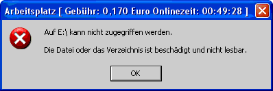

Ich habe urplötzlich Probleme mit meiner externen USB-Festplatte (Maxtor 6 B200P0) bekommen. Nach meiner Neuinstallation von XPprof habe ich meine Sicherungskopien zurückkopiert. Während des Kopierens (vorher war schon 2 Tage alles normal) stoppte der Vorgang und es kam eine Fehlermeldung. Ab jetzt kommt sie immer noch, wenn ich auf die Festplatte zugreifen will [0 Fehlermeldung].

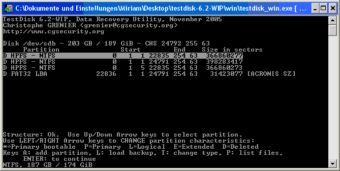

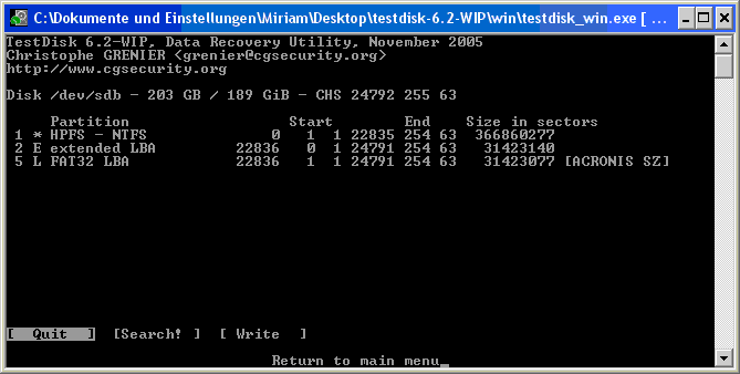

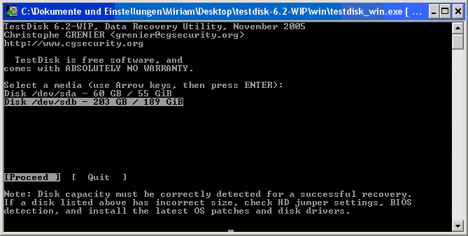

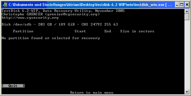

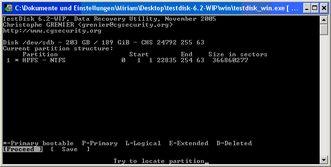

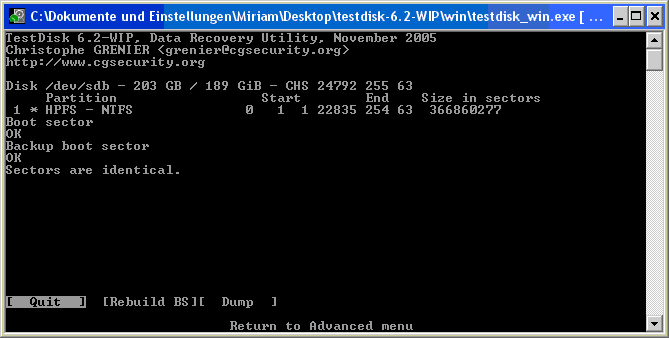

Habe fleißig im Forum gelesen und Testdisk probiert:
Als erstes die Analyse [1-3], dann anschließend Deeper Search [4-5], dann noch Advanced Boot [6]. Schein alles in Ordnung zu sein.

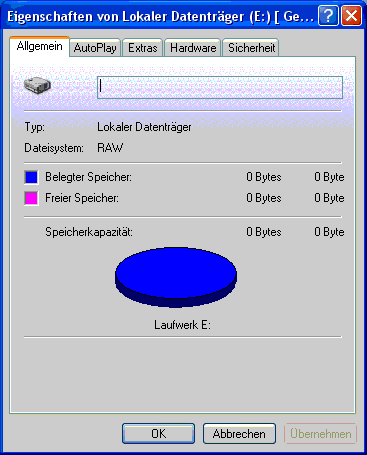

Im Explorer Rechte Maustaste aufs Laufwerk zeigt folgende Eigenschaften: [7]

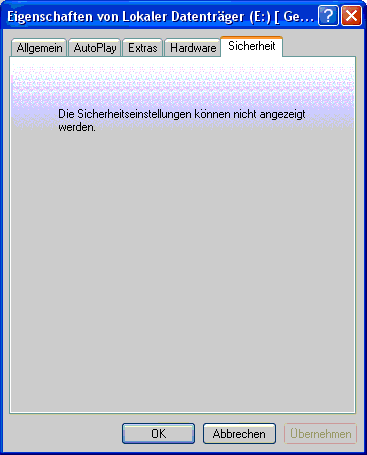

Ich hab auch was mit Rechtevergabe und Admin-Zeugs gelesen, daß das auch Schuld sein kann: Leider sitz ich grad nur vor dem Laptop meiner Freundin mit XPhome drauf. Drum kann ich denn Sicherheitsreiter unter Laufwerkseigenschaften nicht anzeigen. Hab aber dann das Plug-In draufgemacht, welches das ermöglichen soll (Link von dieser HP). Dann erscheint der Reiter. Funktioniert aber nicht richtig: [8]

So, hier die restlichen Screenshots:

Ist nicht zu knifflig.
Ist wohl eher in einer Erkältung vorläufig untergegangen. :rolleyes:
Deine erste Partition wird ordnungsgemäß erkannt.
Auch der Bootsektor ist gültig.
Wenn die Partition in Testdisk grün angezeigt wird wie in deinem 4 Bild kannst du mal p drücken ob deine Daten angezeigt werden oder ob ein Error (Fehler) kommt.
Zurück kommst du mit q drücken.
Teile es mal mit.
Ansonsten bleibt doch nur mal auf Rechte überprüfen und eine Diagnose bei einem Fehler mit dem Dateisystem mit Datenrettungssoftware als sichere Alternative.
Zum Rechte prüfen mal Infos hier;
Schaue es dir mal genau an.
Infos mal hier;
https://www.computerbase.de/forum/threads/kein-zugriff-auf-festplattenpartition.163162/
https://www.computerbase.de/forum/threads/xp-neuinstallation-kein-zugriff-auf-3-partition.165979/
https://www.computerbase.de/forum/threads/merkwuerdiges-problem-laufwerk-da-kein-zugriff-usw.141310/
