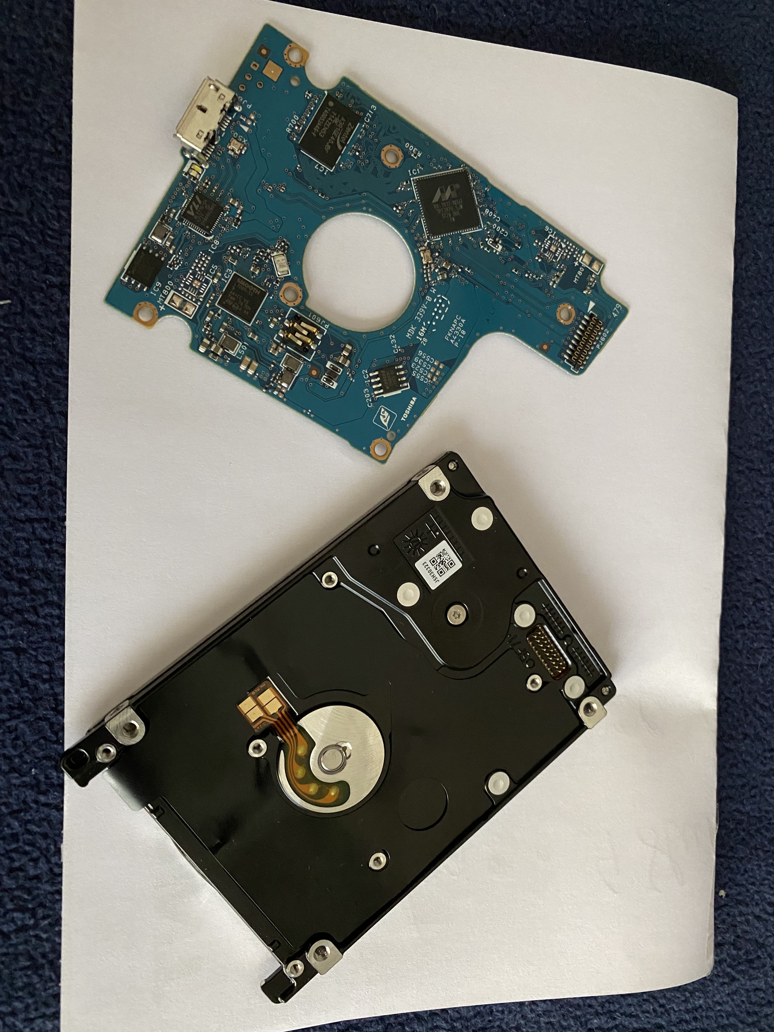

ich habe eine Festplatte, die meinem Chef kaputt gegangen ist. Wie gibt einfach kein Zeichen eher von sich. Ich vermute, dass die PLatine hinüber ist. Anbei ein Foto, ich hatte vor die Platte über SATA zuschließen, leider hat diese Platte einen komischen PIN Anschluss.
Hat jemand eventuell einen Hinweis woher ich solche Platinen bekäme bzw. wie ich auf die Daten zugreifen könnte?

nope, die hat einen USB anschluss,
ist der USb anschluss, etwas auf der platine oder die hdd selbst defekt?
sonst ist aliexpress ne gute anlaufstelle um Ersatzteile zu finden.
Schau mal ob du die partnumber findest.
Zur not ab zur Datenrettung damit. Dann muss dein Chef halt zahlen
Wenn du dir das zutraust: mach.Um das umloeten wirst du nicht herum kommen.
Wenn nicht muss dein chef das halt bspw bei Knoll Ontrack machen lassen.
