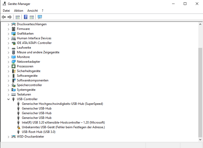

Im Geräte-Manager wird auch ein Fehler angezeigt

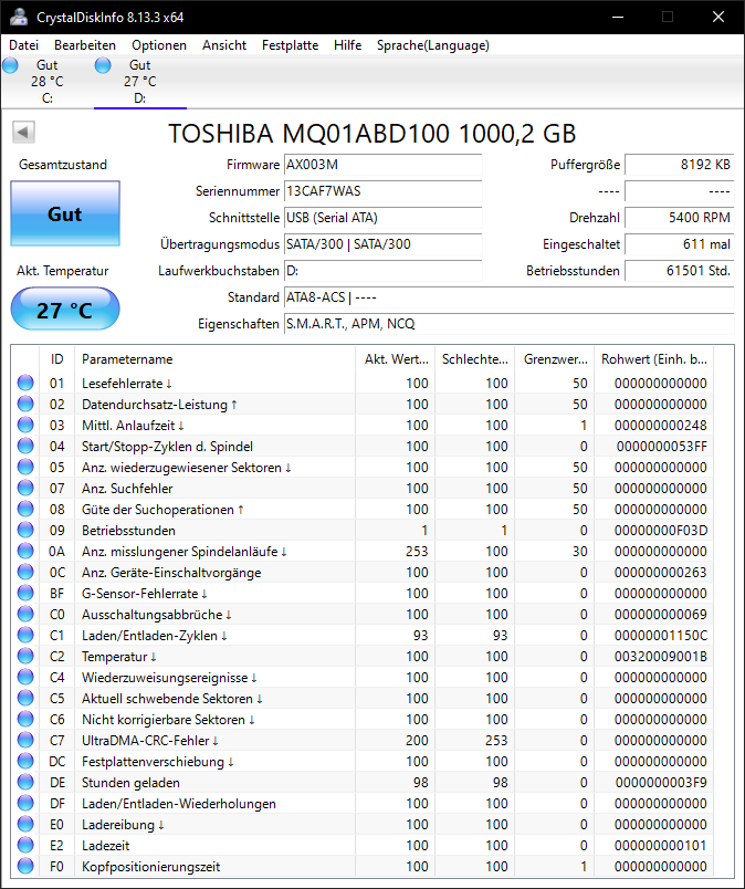

Edit: CrystalDiskInfo Screenshot
