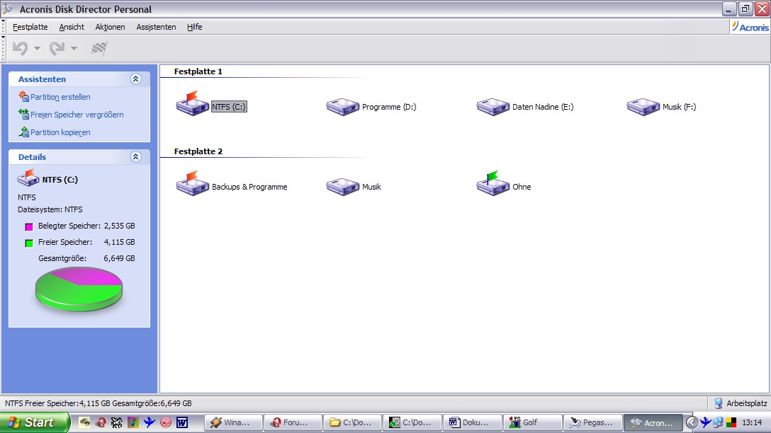

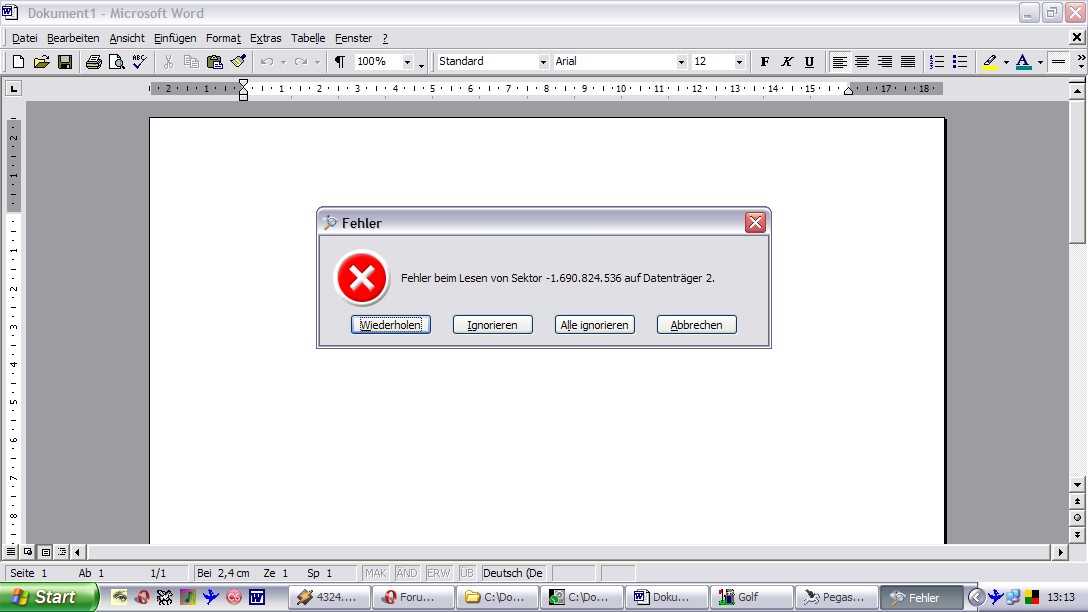

Ich hab jetzt mal nen alten Disc Direcktor rausgekramt & installiert, der zeigt beim Öffnen einen Fehler beim Lesen des Sektors an, wenn ich auf weiter klicke, zeigt er mir die beiden unbeschädigten Partitionen an & anscheinend die kleine Fat-Parti an, die dritte scheint verschwunden.

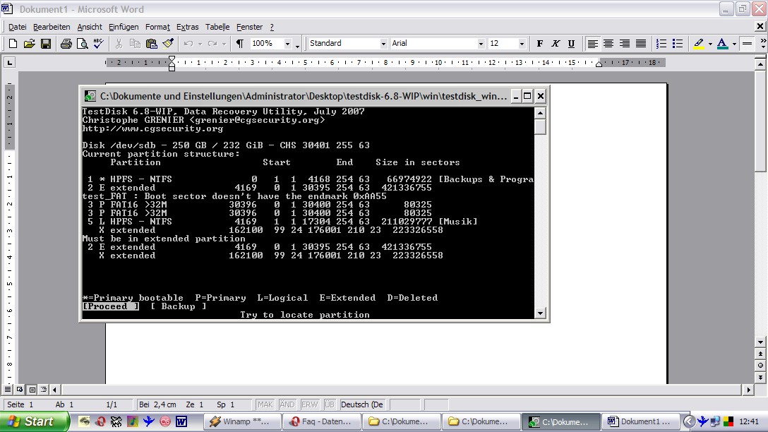

Ich hab jetzt mal Test-Disk durchlaufen lassen, mich aber noch nicht getraut, viel zu machen. Vielleicht fällt auch ja was dazu ein...

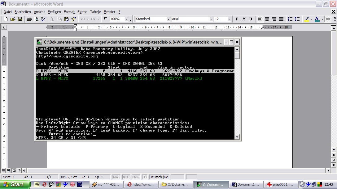

Das Dritte PIC ist wahrscheinlich nach einem Druck auf p im zweiten Screen entstanden, mache im zweiten Screen mal mit Proceed weiter und gehe auf Search! für die erweiterte Suche und zeige dann das Ergebnis als PIC.

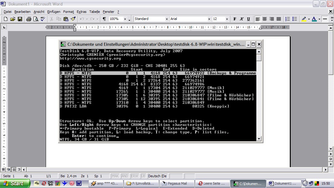

So, hier das Bild nach der erweiterten Suche - diesmal wird die nicht lesbare dritte Partition (Hörbücher) angezeigt.

Ich würde Dir jetzt erst einmal raten auf die einzelnen Partitionen zu gehen (mit den Cursortasten) und mit P den Inhalt anzeigen zu lassen, wenn das geht solltest Du den Inhalt mit C für Copy erst einmal sichern.
Angezeigt werden Dir alle Partitionen als deleted (D - am Anfang der Zeilen) und bevor man Änderungen vornimmt, sollte man erst einmal besser alles sichern!
Mich verwirrt darüberhinaus die Anzeige im letzten Screen etwas, in der Form habe ich es jetzt noch nicht gesehen. Sinn machen für mich nur die Zeilen 1, 5 und 7, mir fehlt aber eine Zeile, in der eine erweiterte Partition von 4169 - 1 - 1 bis 30400 - 254 - 63 reicht. Man müßte jetzt von Hand den Eintag für die erweiterte Partition erstellen und den Status D für Delete der drei logischen Partitionen zurücksetzen. Das sollte man aber nicht ohne eine Sicherung machen.
Wie war den die Disk ursprünglich partitioniert? Eine primäre und eine erweiterte Partition mit zwei logischen Laufwerken?

Ja, den Screenshot versthe ich auch nicht - während des Durchlaufs werden immer drei Patritionen Musik angezeigt & kurz vor Ende wird aus der dritten Musikpartition dann immer die zweite Hörbücher-Partition *wundergrübelkoppkratz* wobei die glücklicherweise ihren Inhalt preisgibt so daß ich sie die nächsten Tage kopieren kann.

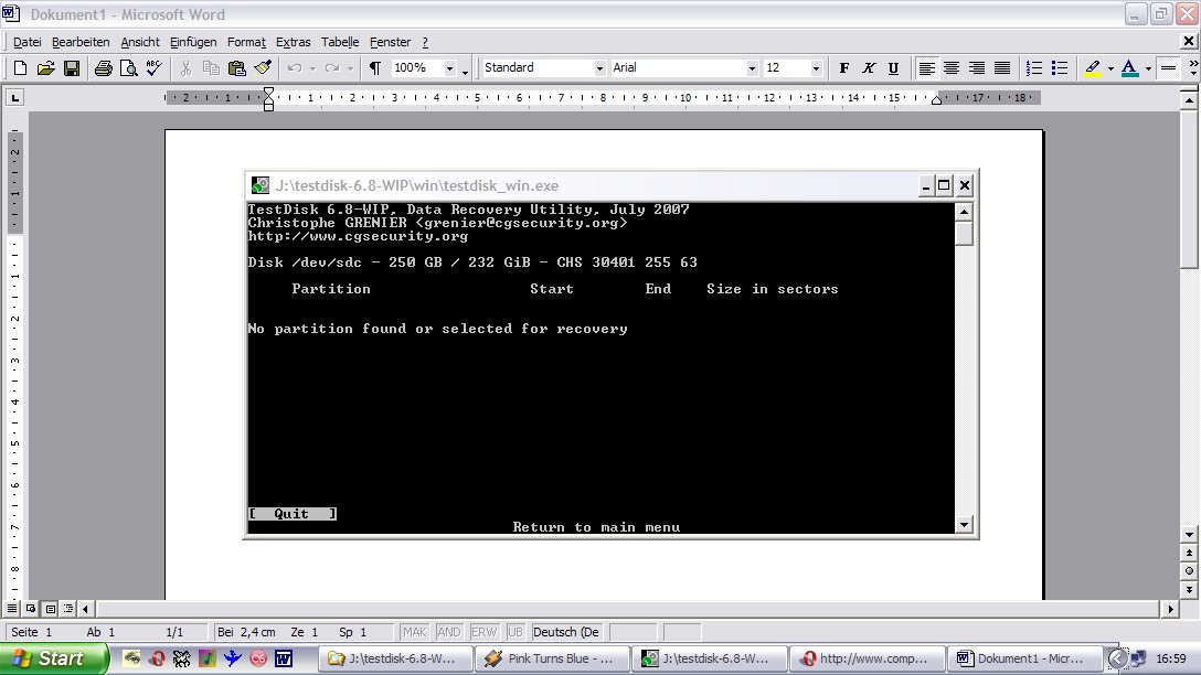

Mach dann mal beim letzten Screen mit Enter weiter und poste das Ergebnis.
Hallo Mueli,
die Sicherung lief über Nacht & ich hab jetzt alles auf der zweite externen Platte.
Hab mit ENTER weitergemacht & bekam leider nur die Fehlermeldung "No partition found or selected for recovery."

Testdisk findet bei dir mehrere Partitionen.
Da die sich überlappen und zwei Partitionen nicht den gleichen Speicherplatz belegen können, werden die als D = gelöscht angezeigt (siehst du ganz links).
Siehe Bild;
https://www.computerbase.de/forum/attachments/snap0007-jpg.72239/
Daher kannst du es mit dem Links oder Rechtspfeil entweder auf P für primär oder L für logisches Laufwerk für eine Wiederherstellung setzen.
Aber bei den mehrfach gefundenen Partitionen Hörbücher ist der Standard nicht Intel Partitionstabelle.
Daher wenn du die kopiert hast (sinnvoll), solltest du diese Partition, logischen Laufwerke löschen, neu nach Standard (Windows Datenträgerverwaltung) erstellen und die Daten zurückkopieren.
In Testdisk müssen alle Partitionen und logischen Laufwerke mit den Pfeiltasten gesetzt werden.
Erst dann werden diese beim Menü Write angezeigt und du kannst die in die Partitionstabelle schreiben.
Daher muß in Testdisk von einer Festplatte jede Partition ordnungsgemäß für eine Wiederherstellung gesetzt sein, sonst fehlt die hinterher.
Bei dir war das Problem das keine Partition für eine Wiederherstellung gesetzt war, daher bringt Testdisk die Meldung "No partition found or selected for recovery".
