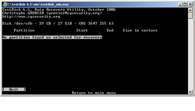

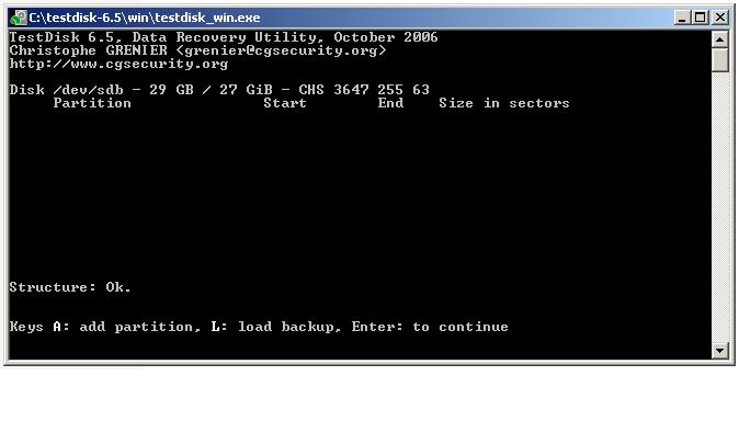

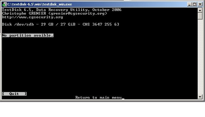

ok ... testdisk starten lassen - analyse gemacht - nichts gefunden - 2. suche (tiefer) - nichts gefunden. keine partition - wer hat erfahrung und kann mir helfen?

Wenn du die Partition formatiert hast, werden der vorige Bootsektor, Backupsektor und das Dateisystem überschrieben.
Dann kann Testdisk in der Regel nicht helfen, da überschriebene Sektoren nicht wiederhergestellt werden können.
Ob Quickformat oder normales Formatieren ist unerheblich.
Beim normalen Formatieren wird nur zusätzlich eine Überprüfung durchgefürt.
Daher würde Testdisk wenn du p drückst um deine Dateien anzuzeigen, nur die leere Partition anzeigen.
Darauf befindet sich dann vielleich nur der Ordner Recycler und System Volume Information.
Wenn du die Partition gelöscht hattest, und neu erstellt, kann es sein das Windows die einen Cylinder weniger erstellt hat.
Dann könnte deine vorige Partition vielleicht noch anhand des Backups vom Bootsektor am Ende der Partition gefunden werden.
Aber bei nur formatieren eher nicht.
In dem Fall wärest du bereits bei Datenrettungssoftware.
Mache mal eine Diagnose mit Datenrettungssoftware als Shareware in der Testversion ob es die Dateien noch anzeigt.
Mache aber wie beschrieben den Sektorscan da der genauer ist.
Freeware hat nicht immer gute Ergebnisse und ist deshalb kein Maßstab für eine Diagnose.

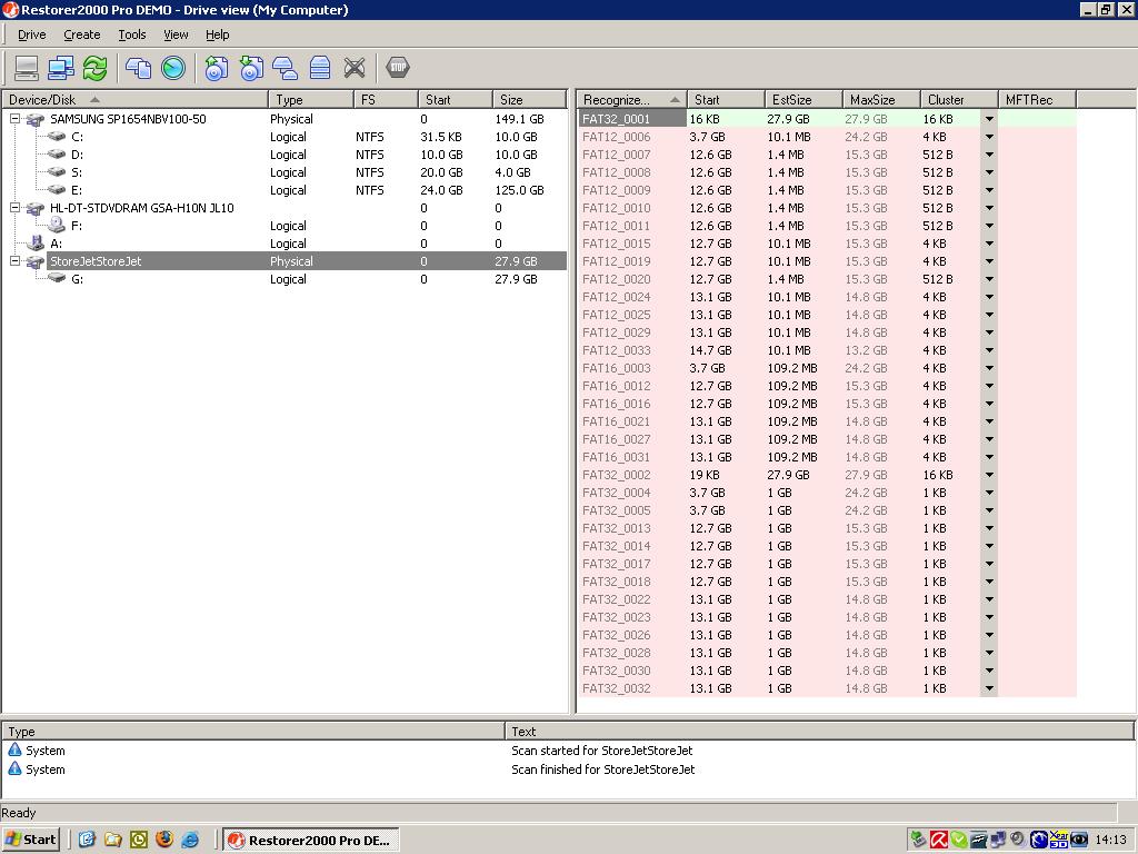

... der vollständigkeithalber: die hardcopy vom restorer2k (ergebnis) ...

Zeigt wohl das es eine Fat32-Partition war.
Für dich relevant ist die Partition Fat32_0001.
Praktisch die erste grüne Partition.
Einfach Doppelklick gibt dir die Übersicht über deine Dateien.
Dabei ist zuerst nur der Ordner Root interessant.
Metafiles sind nur versteckte Systemdateien.
Restorer2000 hatte bei deinem scan nach Partitionen gesucht.
Viele Ergebnisse werden dabei oft anhand von alten Überbleibseln nach Dateilöschen etc. einfach so erkannt und können ignoriert werden.

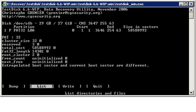

... inzwischen bin ich soweit - nun ist mir nicht ganz klar welche optionen ich habe
respektive was sie bedeuten:
- dump
- list
- write
mit "list" wird tatsächlich alles aufgelistet!!
was mach ich mit dump sector, oder
mit write boot ?
Dump zeigt nur ein Speicherauszug vom Bootsektor an.
Wenn du bei List deine Daten gesehen hast, dann gehe auf Write und bestätige mit Enter y und Ok .

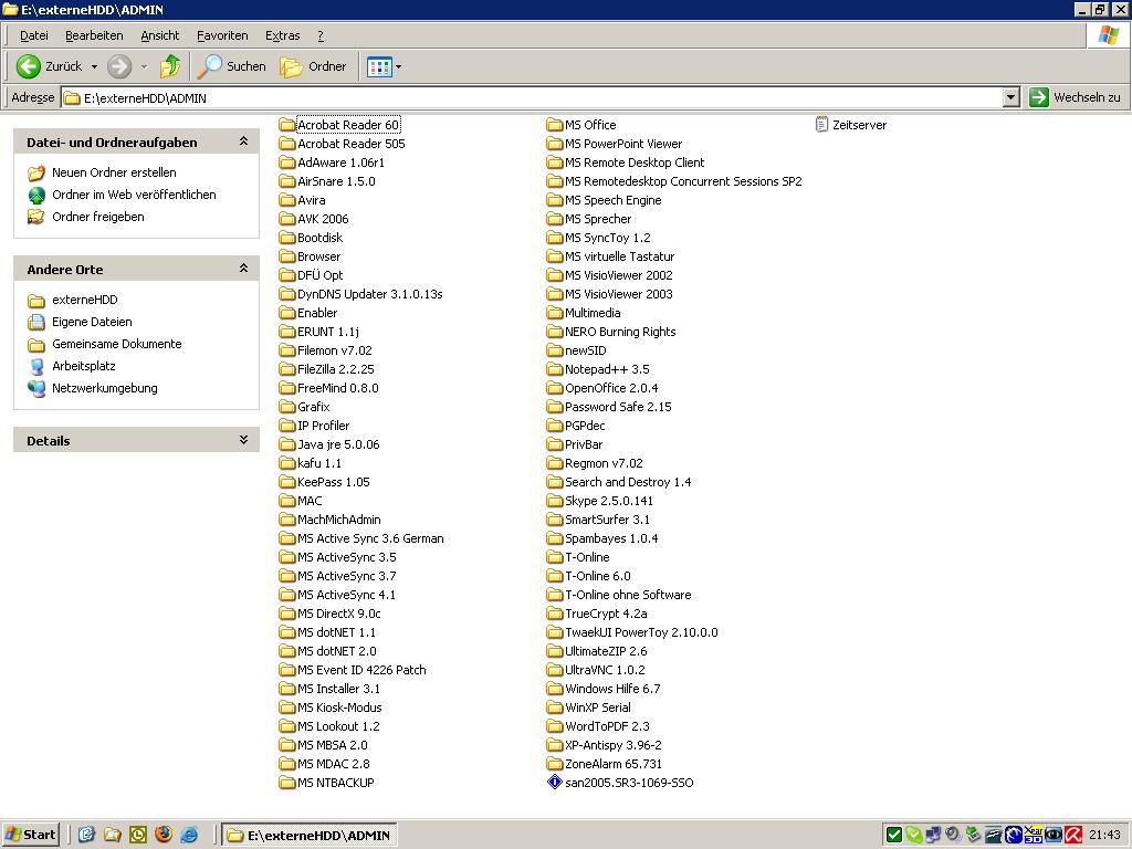

geschafft! wieder daa!! :lol: :heul: :)
2 archive sind nicht mehr lesbar, aber auch nicht wichtig. nach dem reboot mußte kein chckdsk unterdrückt werden - möglicherweise sind die beiden archive danach wieder da ...
ich habe sofort die gesamte platte auf die maschine kopiert (dabei stellte sich das mit den archiven heraus).
ein backup (vater) gab es zwar, nur befand sich dieses auf dem rechner der neuinstalliert wurde; und das backup davor (großvater) war bereits ein quartal alt; und mit dem "sohn" laufe ich herum ... hmmhh wieder dazugelernt (oder besser: bestätigt bekommen)
die gesamte wiederherstellung wurde mit testdisk gemacht - die logdatei poste ich mit
