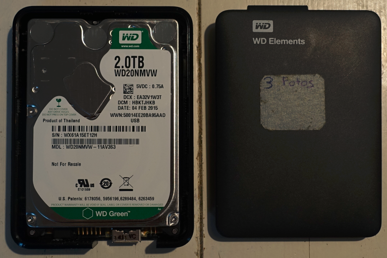

So sieht die HDD aus (m.E. aufgelöteter USB-Controller):

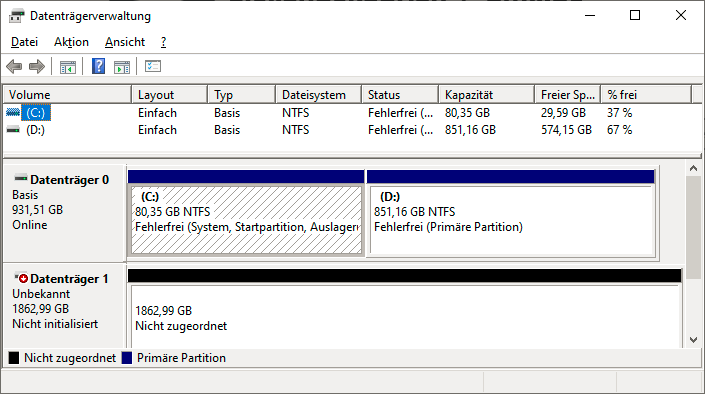

Im Explorer wird die HDD nicht angezeigt. Windows 10 erkennt sie aber, da es das Auswerfen anbietet und auch das erfolgte Auswerfen bestätigt.
CDI erkennt die HDD nicht (auch nicht mit "erweiterte Festplattensuche").
Die Datenträgerverwaltung meldet folgendes:

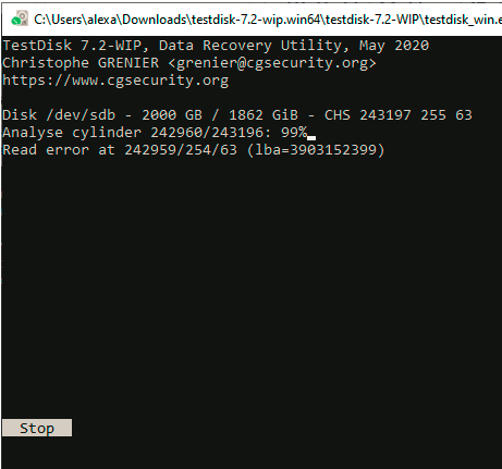

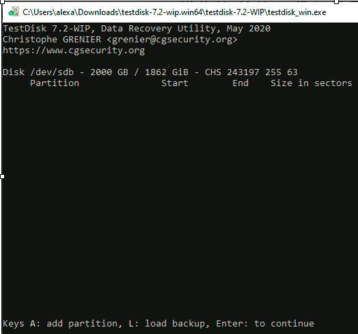

Testdisk hatte ich Anfang des Jahres schon mal gestestet (seitdem lag die HDD unbenutzt in der Schublade)

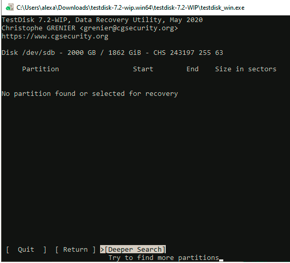

Deeper search gestartet:
Deeper search damals nach komplettem Durchlauf:
Clonezilla hatte ich damals auch erfolglos getestet, zumindest habe ich es so in Erinnerung.
So wie ich heute nochmals gelesen habe, war vielleicht die längere Suche mit testdisk gar nicht gut.

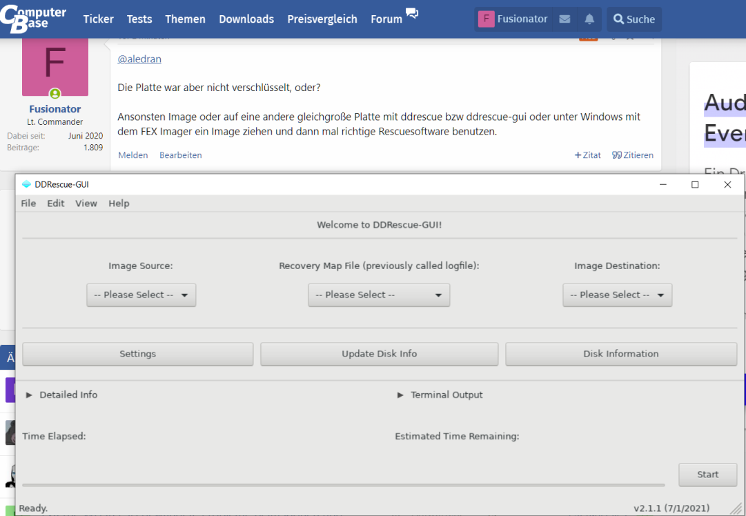

Ansonsten Image oder auf eine andere gleichgroße Platte mit ddrescue bzw ddrescue-gui oder unter Windows mit dem FEX Imager ein Image ziehen und dann mal richtige Rescuesoftware benutzen.
Krass :o Das funktioniert ja sogar unter Windows, wenn man sich nicht anstellt :D
Es startet zumindest. Mehr habe ich jetzt nicht probiert.
Reaktionen: aledran und gymfan

Zumindest da kann ich "beruhigen" Die wd20nmvw (von 2015) ist eine CMR Platte. Ich habe die selbe ext. WD Elements 2 TB. Und ja, es gibt die WD Elements 2 TB auch seit 2019 mit einer SMR Platte, dann sind die Specs aber anders, die HDD ist leichter und das Gehäuse dünner (15mm vs. 21mm).
Am USB2-Port muss man diese (alte CMR) HDD meist garnicht erst testen, genauso wenig wie an einem USB3-Hub ohne Netzteil (oder an einigen alten Laptops im Akkubetrieb). Sie läuft schlicht mit 500mA nicht an, wobei meine dann nur klackert und nicht erkannt wird.
Mehr wie mit ddrescue ein komplettes Image zu erstellen und dann auf dem Image zu versuchen, noch ein paar Dateien zu retten, fällt mir auch nicht ein. Wie man ja sieht kann man sie (jedenfalls ohne eigene HW-Bastelei) nicht ausbauen und intern anstecken. Klar könnte man vorher mal mit einem Diskeditor auf die Platte schauen ob man irgendwas erkennt, aber das geht natürlich auch mit dem Image.
Ich habe DDrescue-GUI für Windows bezahlt (1,99 engl. Pfund), unter Win 10 installiert und testweise erfolgreich die Daten eines USB-Sticks gesichert.
Vor ca. 20 min habe ich dann das Clonen meiner defekten HDD gestartet. Mal sehen, wie lange das dauert. Noch steht bei "Time Remaining: n/a". Vielleicht ändert sich das auch nicht.
