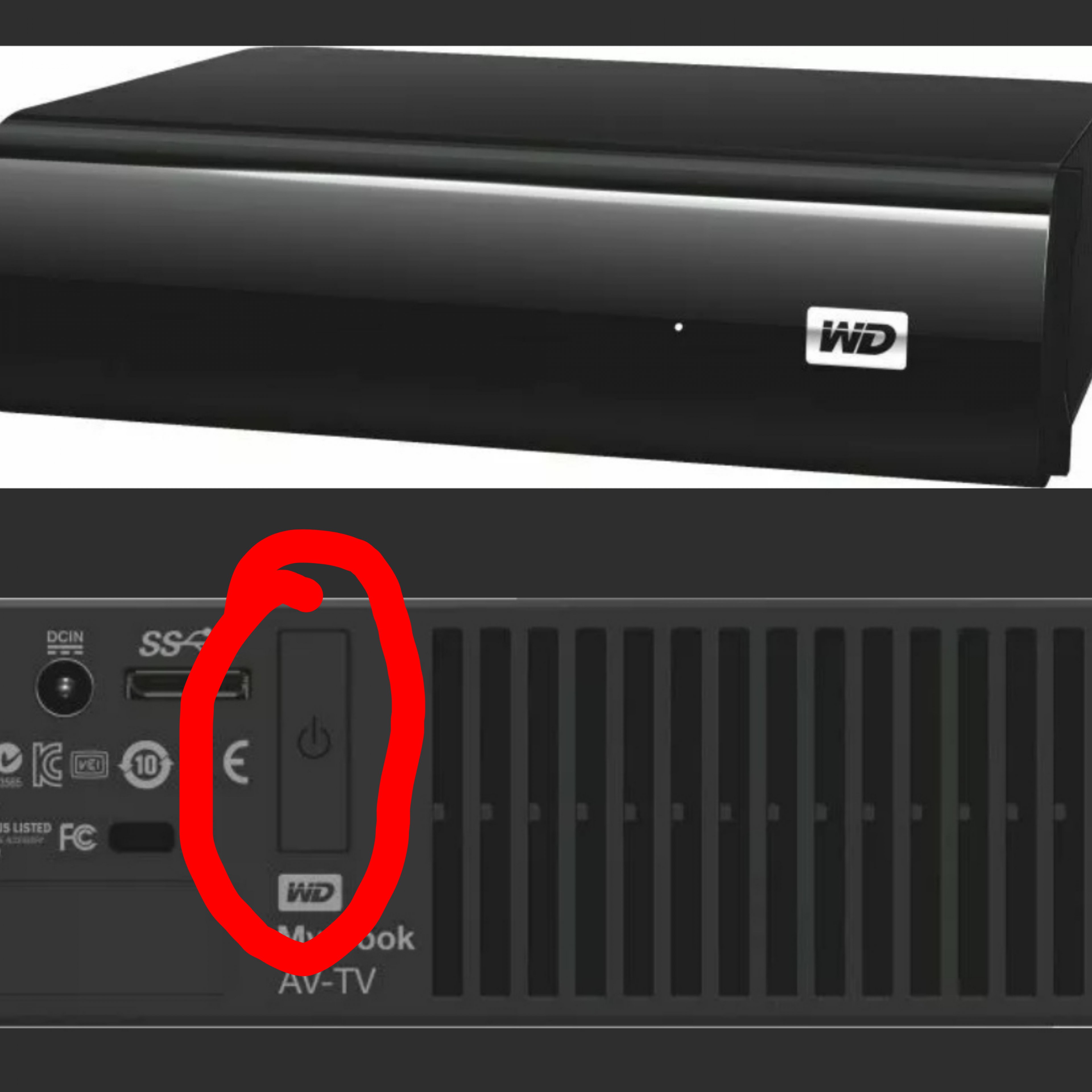

Hier, um den rot markieren Knopf geht's mir, hab ich ehrlich gesagt noch nie probiert sie vom Strom zu trennen ohne davor den Knopf zu drücken 😂.
Wäre Interessant. Wenn sie dann ganz normal anläuft bzw erkannt wird ohne dsss ich den Knopf erneut drücken muss wenn ich sie mit Strom versorge wäreddas eine feine Sache.
Hätte ich js auch mal einfach probieren können 😜 ich Spezi.
Probier ich mal bei Zeit und erstatte dann Bericht.
