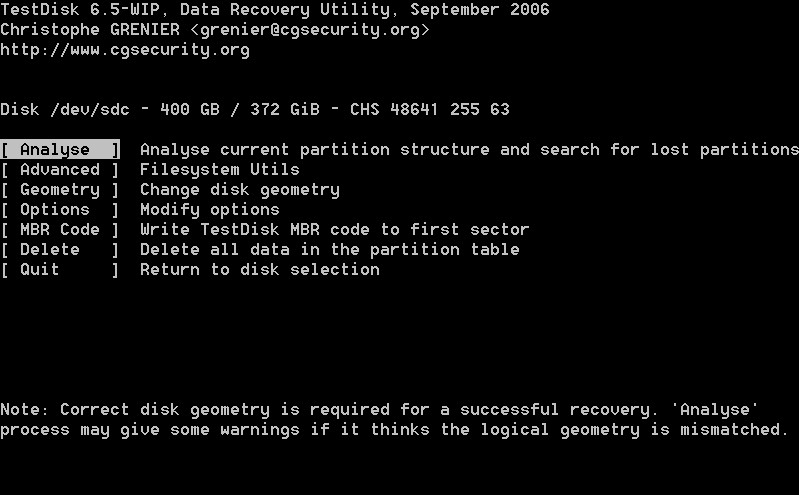

-windw XP neu gemacht- danach erschein die platte nicht mehr im dateiordner..habe dann :diskmgmt.msc ausgefuehrt und die partioniert haette nicht machen duerfen!!!

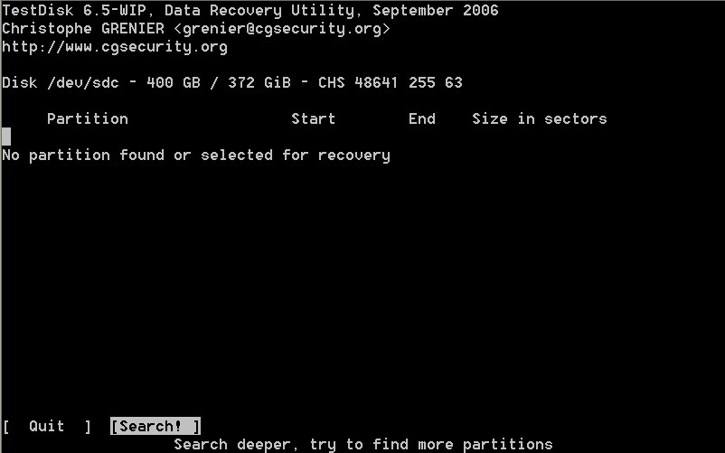

nun habe viele sachen versuch . bin jetz bei testdisk..6.5: screen shoot habeich auch gemacht
. das 2. photo ist im search zustand.waere sehr dankbar wenn ihr mir hilf oder fiona!!!!!

AW: externe wd400GB festplatte erkennt im XP nicht mehr!!!
Setze mir mal den Screen nach deinem letzten Bild, bei dem du bei Proceed bestätigen sollst.
Es besteht die Möglichkeit das Testdisk dann zu suchen anfängt wenn keine richtige Partition gefunden wurde.
Setze dann einfach den Screen nach der Suche.
Wenn keine Partition gefunden werden sollte, führe die tiefere Suche Search! wie in der PN beschrieben aus und setze mir auch einen Screen.
Denke auch an p drücken ob deine Daten oder eine Fehlermeldung angezeigt wird.
Teile es mit.
Bei dir ist vorraussichtlich ein Problem in der Partitionstabelle.
Dort wird nur eine 16bit-Dos-Partition größer als 32 MB angezeigt.
Kann oftmals mit Testdisk repariert werden.
Viele Grüße
Fiona

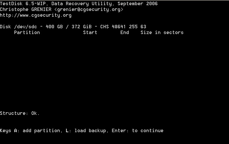

so hier das ergebnis!!!!!!!!!!
habe das erste test_fat... gewaehlt... und proceed gestartet
struckture ist ok steht dort.

Auf deinem letzten Bild siehst du Search!
Gehe bitte darauf und bestätige mit Enter.
Lasse es fertig laufen und setze mir auch einen Screen.
Bei dir wurde keine Partition bisher gefunden.
Kann oftmals ein Hinweis auf einen defekten Bootsektor oder beschädigten Dateisystem sein.
Die tiefere Suche Search! hilft hier sehr oft.
Ich gehe zum Sport.
Bin daher erst heute abend wieder da.
Viele Grüße
Fiona
