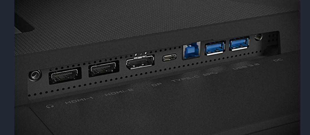

Ich habe mich für den Gigabyte M27Q entschieden, wie von dir empfohlen, da er angeblich auch inoffiziell G-Sync compatible ist. Für den Preis scheint es nichts Besseres zu geben.
Wie sollte die Verkabelung für diesen Monitor aussehen?
Im Büro habe ich die Möglichkeit, einen Bildschirm über USB-C mit meinem Laptop zu verbinden, um sowohl Strom als auch Bildsignal zu erhalten. Funktioniert das auch mit diesem Monitor? Falls ja, dann ginge der DisplayPort an den Hauptrechner und der USB-C-Anschluss an den Laptop, richtig?
Wenn ich zusätzlich einen USB-Switch kaufe, um einen USB-Port für mein Audiointerface zu haben, sollte ich Maus und Tastatur trotzdem direkt über den Monitor umschalten oder sie am Switch anschließen und darüber zwischen den Geräten wechseln?
VG Neech
Via USB-C kann man ein DP Signal übergeben, der PD (also Strom) vom Monitor ist aber mit scheins 18W ungenügend für ein Laptop und nur für Smartphone aufladen gedacht d.h. Stromversorgung muss weiterhin separat erfolgen.
Per HDMI gehen wohl max 144 Hz, per DP bis zu 170 Hz.
Je nachdem kann USB Datensignale nur über USB-C oder USB-B geliefert werden und nicht beide gleichzeitig bzw durch umschalten der Monitor Eingänge.

Wie meinst du das? Durch das Umschalten sollten die USB Datensignale doch mit geschaltet werden.
Wäre es zudem möglich anstelle eines USB-Switches einen USB-Hub mit Stromversorgung an einen der USB-Slots des Monitors anzuschließen und somit mehrere USB Geräte mit umzuschalten, anstatt nur Maus und Tastatur?
So wie es da steht: Bei einigen Monitoren muss man sich entscheiden ob man den USB Uplink per USB-C oder per USB-B haben will - beides gleichzeitig geht nicht.
Habe aber eben in dem Handbuch geguckt (Seite 28): Scheins kann man den USB-B an einen einzelnen Input koppeln - zusätzlich zu USB-C - von dem her könnte das in deinem Fall klappen so wie gewünscht.
USB Hub mit eigener Stromversorgung sehe ich kein Problem, sollte gehen.
