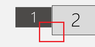

wie der Titel schon sagt, habe ich an meinen Laptop per HDMI-Kabel einen externen Monitor angeschlossen. Ich habe ein Problem mit der Maus. Wenn der Cursor sich auf dem externen Monitor befindet und ich damit über die Taskleiste komme, kann ich dann erstmal den Mauscursor nicht mehr zurück auf den Laptopbildschirm bewegen (ich benutze den externen Monitor als erweiterte Anzeige). Der Cursor bleibt dann quasi am Bildschirmrand hängen und erst nach mehrmaligem hin und her fahren mit dem Cursor springt er wieder auf den Laptopbildschirm.
Hatte schonmal jemand das Problem? Sind Lösungen bekannt?
haben die monitore die gleiche größe/auflösung?
das ist dein problem:
danke für die schelle Antwort. Habe jetzt mal die Auflösung umgestellt und tatsächlich ist das Problem damit behoben. Gibt es vielleicht noch einen anderen workaround? Ich verliere so recht viel Arbeitsfläche wenn ich von 4k auf HD beim externen runter regulieren muss...
in der oben von @PUNK2018 gezeigten Ansicht kannst du das Display beliebig in der Höhe verschieben.
Du kannst also dafür sorgen, dass sich wenigstens unten die Taskleisten genau treffen und du "nur oben" diesen Stopper hast, wenn du auf das 4k-Display wechselst
@zurrgurt ich schließe mich da @fuchen ausführung an. Einfach die Monitore in der "höhe" so anordnen wie es dir am besten passt.. für deinen fall (Hängen an der Taskbar) also auf Taskbarhöhe... wenn ich mich recht entsinne kann es trotzdem auf dem letzten pixeln einmal hängen.
Alles klar, vielen Dank, jetzt wo ich die Systematik kenne, weiß ich wo ich die Maus "rüberschieben" muss. Ein Armutszeugnis, dass mir das selbst nicht aufgefallen ist...
