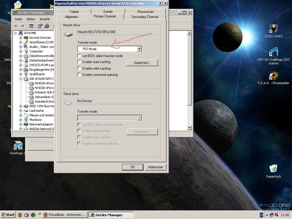

hi
is dein ide hdd vllt auf *PIO modus* gesetzt?
dann läuft nämlich alles über die cpu und nicht über mainboard
Wenn ich "Let BIOS select transfer mode" deaktiviere und ein DMA Mode wähle (zb.b Ultra DMA 5/6) und auf OK unten klicke, startet das System den Rechner nach einer Auffirderung neu. Nach dem Neustart ist aber trotz der DMA auswahl wieder PIO Mode als Transfer mode gesetzt.
es liegt sicher am PIO mode
aber warum der sich immer wieder zurückstellt weiß ich nu auch nicht
jumper und bios hast ja kontrolliert
anderes kabel probiert?
versuch doch einfach mal ein default setup im bios zu machen
und dann nochmal auf dma zu stellen
cu
naja normaler stellt sich die festplatte immer dann automatisch auf PIO mode um wenn die Platte ein instabiles Verhalten aufweist z.b beim kopiervorgang.etc...
Hab das IDE Kabel nochmal kontrolliert, und da ist mir aufgefallen das ein kleiner Stecker vom Gehäuse Display im slave port steckte! Den hab ich mal vor langer Zeit mal nach Anleitung des Gehäuses dort eingesteckt, damit das LCD Display mir Festplatten Aktivität zeigt.
Nachdem ich diesen Stecker entfernt habe, konnte ich unter den Einstellung von PIO auf DMA umstellen.
Ja, und jetzt läuft alles!
Vielen Dank an alle!
