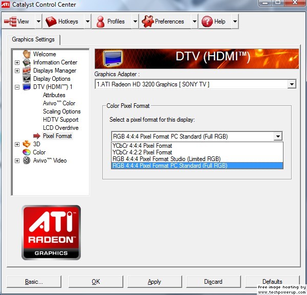

Das CC bietet keine Pixelformat-Optionen, sieht also in etwa so aus nur eben ohne die Option:
Woanders habe ich gelesen, dass diese Option nur erscheint, wenn der HDMI Ausgang benutzt wird, jedoch nicht nicht scheint, wenn man den DVI Ausgang verwendet wird.

Was mach ich denn jetzt nun? Gibt es noch eine andere Möglichkeit, um an das Menü zu kommen?
Das heißt bei dir ist das was auf dem Screenshot ist nicht zu sehen? Hm, doof...
Bei den alten ATI Karten war es meines Wissens so das sie über den Adapter erkennen können das es eigentlich HDMI ist, man aber den zur Modell-Serie passenden Adapter benötigt, der bei der 2k Serie wohl andere waren als bei den späteren Karten. In wie weit sich das auf Laptops übertragen lässt, da bin ich völlig überfragt...
Ja, die Option im Screenshot ist bei mir nicht zu sehen. Das war wohl etwas missverständlich...
