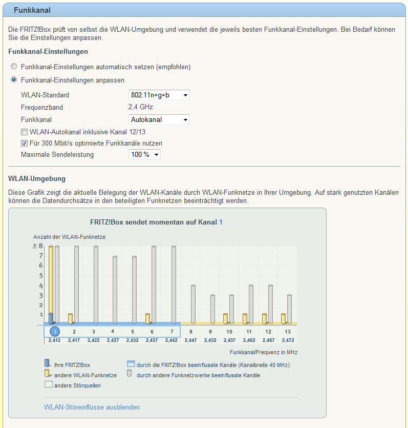

Also verschiedene Kanäle habe ich schon probiert, hat aber keine Besserung gebracht.
Und wenn ich auf Kanal 7 und 9 bin findet er wieder neue "Störquellen"
Macht es denn sinn, die Wlan-Standards zu begrenzen?
ich glaube schon
wenn dein Hnady sagt ich will n Standart, aber ein Notebook mit n nicht klar kommt ?
stelle mal alles auf fest
Fester Kanal
Fester Wlan Standart

http://www.kdgforum.de/viewtopic.php?f=67&t=26604
Die neue Firmware wird von Ihrem Kabelanbieter zur Verfügung gestellt und
installiert. Es ist daher nicht möglich und auch nicht erforderlich, eine
Firmware über die Benutzeroberfläche der FRITZ!Box zu installieren.
Informationen zu einer neuen Firmware und zu möglichen Release-Terminen
erhalten Sie von Ihrem Kabelanbieter.
Als Workaround würden wir Ihnen empfehlen, die Verschlüsselung auf nur WPA
einzustellen und/oder den Funkmodus ohne "n" zu konfigurieren."
