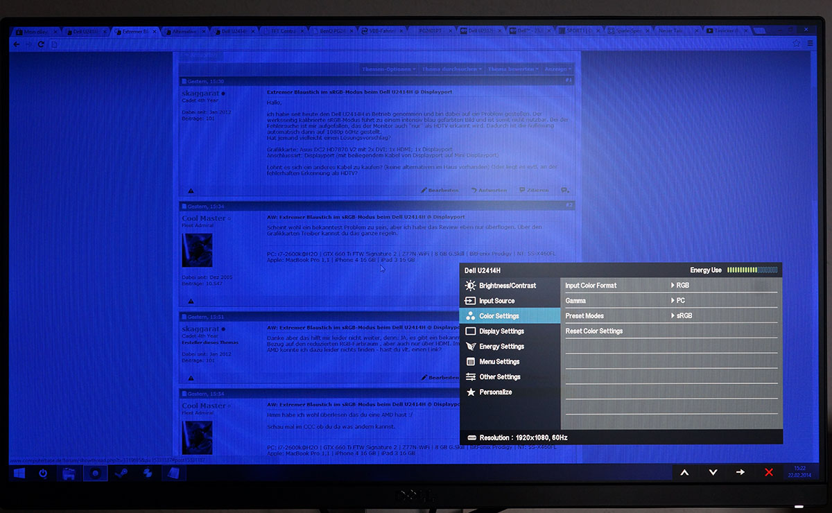

ich habe seit heute den Dell U2414H in Betrieb genommen und bin dabei auf ein Problem gestoßen. Der werksseitig kalibrierte sRGB-Modus führt zu einem intensiv blau gefärbten Bild und ist somit nicht nutzbar. Bei der Fehlersuche ist mir aufgefallen, das der Monitor auch "nur" als HDTV erkannt wird. Dadurch ist die Auflösung automatisch dann auf 1080p 60Hz gestellt.
Hat jemand vielleicht einen Lösungsvorschlag?
Grafikkarte: Asus DC2 HD7870 V2 mit 2x DVI; 1x HDMI; 1x Displayport
Anschlussart: Displayport (mit beiliegendem Kabel von Displayport auf Mini-Displayport)
Lohnt es sich ein anderes Kabel zu kaufen? (keine alternativen im Haus vorhanden) Oder liegt es evtl. an der fehlerhaften Erkennung als HDTV?
Hier mal ein Bilde von der Misere:

Ich habe es jetzt mit einem HDMI-Kabel versucht und genau das gleiche Problem . Meine Einstellungen sind:
Windows: Dell U2414 Color Profile, D6500
Monitor: Eingangsfarbformat->RGB; Preset: sRGB
Das Bild ist komplett blau. Stelle ich im Catalyst das Pixelformat auf YCbCr um und am Monitor das Eingangsfarbformat auf YPbPr erhalte ich ein normales Bild mit dem sRGB-Preset. Wie kann das sein? Es sieht zwar recht natürlich aus, aber trotzdem können die Farben dann nicht kalibriert sein, da das Windows Profil ja nur für RGB gelten dürfte. Außerdem kann ich auf YPbPr nur bei HDMI umschalten - demnach wäre der kalibrierte Preset sRGB am Displayport völlig nutzlos. Das kann doch so nicht vorgesehen sein? Hat denn niemand eine Idee. Ein Austausch des Monitors über Dell macht wohl wenig sinn, oder?
Ich habe das Ganze jetzt noch mit einem per HDMI angeschlossenen Thinkpad mit Intel HD4000 probiert und habe genau das gleiche Problem. Der sRGB Modus funktioniert nur ohne Blaufärbung unter YCbCr und der Monitor wird als TV erkannt. Beide male unter Win 8.1.
Kennt jemand eine Möglichkeit wie man erzwingen kann, dass der Bildschirm als PC-Monitor und nicht als HDTV angesteuert wird?

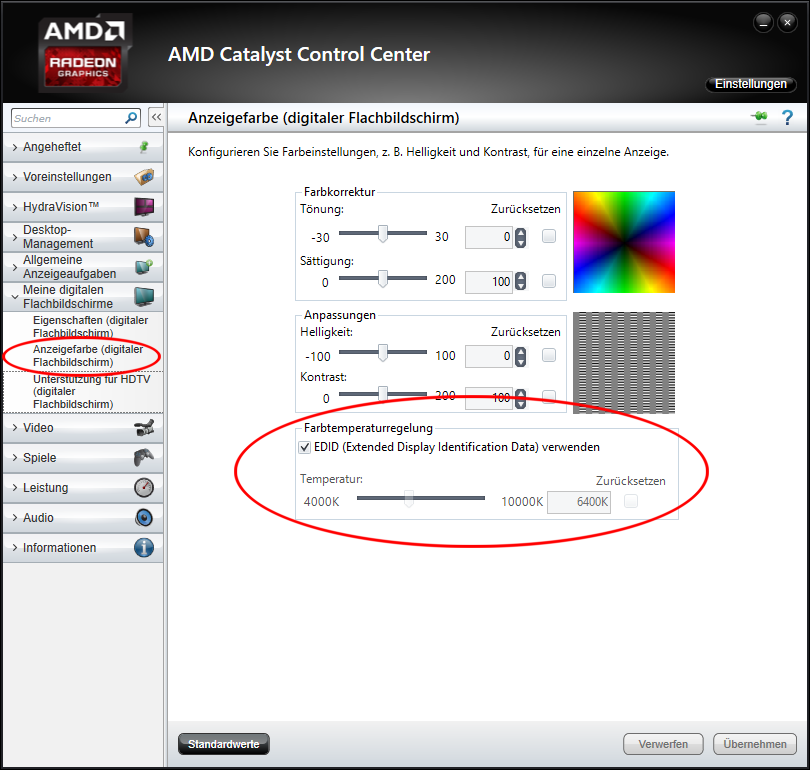

Und hast Du den Haken beim EDID Abgleich in den Farbeinstellungen im CCC gesetzt?
@Falcon: Ja, ich habe beides erledigt.
Ich habe ja auch keine Probleme mit den anderen Profilen und dem Eingangsfarbformat RGB. Ich kann nur vermuten, dass jemand bei der Kalibrierung im Werk geschlafen hat und das mit YPbPr als Eingangsfarbformat durchgeführt hat. Ich habe das Problem an 2 Notebooks mit Intel-Grafik und meinem Desktop mit AMD-Grafik. Es ist dabei egal, ob der Monitor per HDMI oder DP angeschlossen ist, welche Treiberversionen (Graka) verwendet werden und ob überhaupt ein Monitor-Treiber installiert ist. Der Fehler muss meiner Meinung nach im Profil selber liegen. Andere Meinungen?

Ich habe im ersten Post nochmal ein Bild zur Veranschaulichung des Problems eingefügt.

Edit: Gerade das Bild gesehen. Meine Güte, das ist ja kein Blaustich mehr, das ersäuft ja in Blau :D
ICh schrieb ja extrem... Ja dann werde ich das mal in der nächsten Woche in Angriff nehmen und hoffen das ich beim Ersatz-Monitor auch einen mit vernünftiger Ausleuchtung und ohne Lichthöfe erwische.
