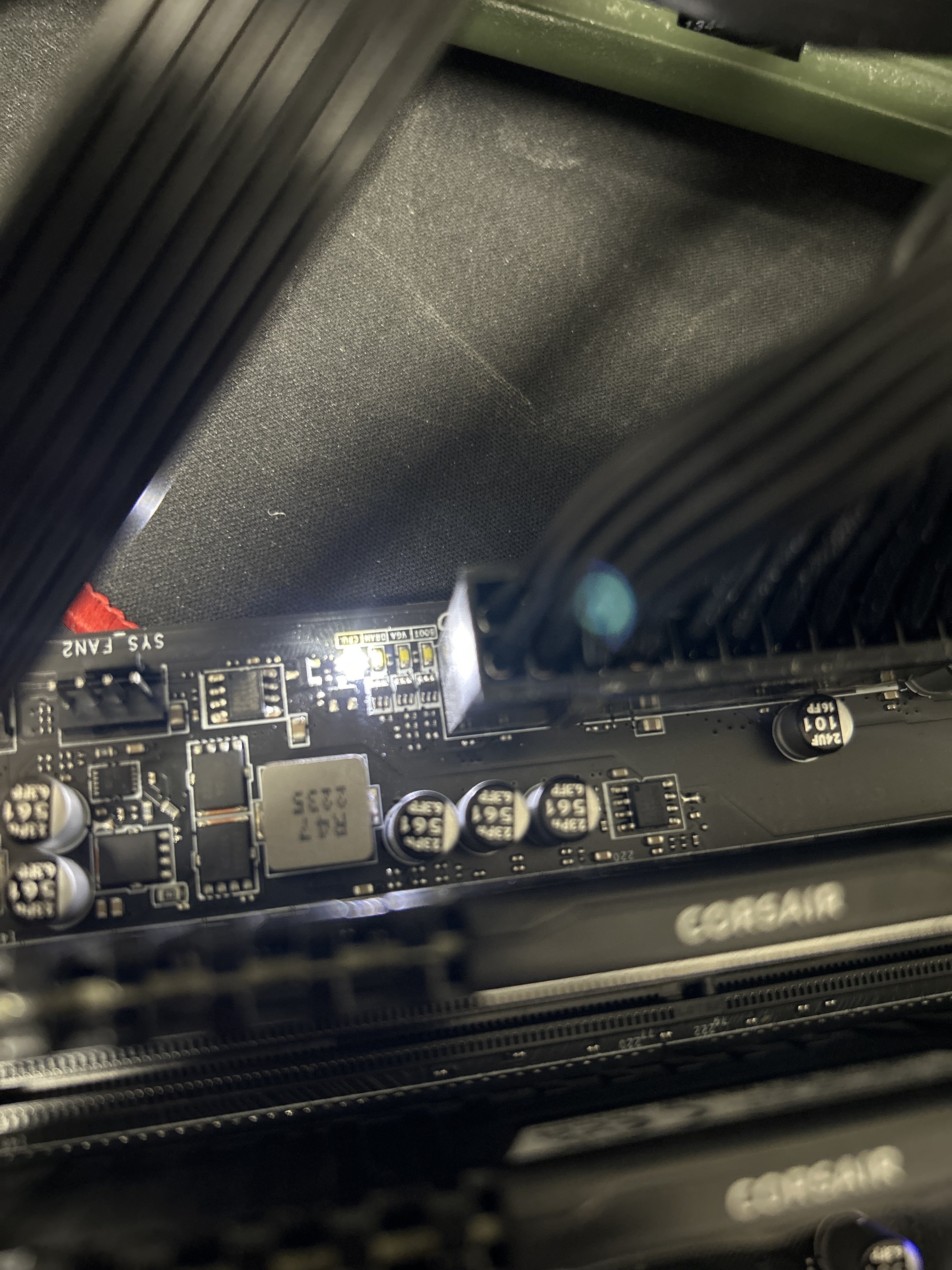

Ich habe das Problem seit 2 Tagen das mein Pc kein Bild mehr zeigt.
Wenn ich den Pc starte leuchtet direkt die weiße CPU Lampe am : EZ DEBUG LED !
Ich habe eine neue CPU geholt um die schonmal auszuschließen. Fazit: Läuft immer noch nicht. BIOS-Batterie erneuert auch nichts.
Neues BIOS UPDATE wollte ich drauf machen aber irgendwie funktioniert der Flash BIOS Button nicht. (Falls hierzu jemand auch was weiß , gerne antworten.)
Bitte hilft mir weiß nicht mehr weiter. Morgen kommt ein neues Mainboard aber wenn es dann nicht gehen sollte bin ich aufgeschmissen.
Pc schon 3x auseinander gebaut sauber gemacht & ausgepustet !

Hm. Da steht doch Corsair. Wir bräuchten mehr Bilder vom Aufbau. Das mit dem Umbenennen der Datei für das Bios-Update hast du ja gemacht @Prvdblue ?
mann, für meine Augen (hab Probleme) ist das anfangs nicht sichtbar gewesen. Musste mich auch jetzt konzentrieren. Stimmt aber wohl.
