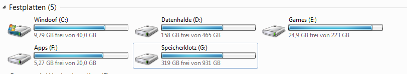

Ich habe via GParted den Speicherplatz einer Partition meiner Systemfestplatte jeweils zwei anderen Partitionen zugeschlagen.
GParted hat gemeckert das beim Vergrößern und Verschieben, Fehler aufgetreten seien, augenscheinlich war der Vorgang aber korrekt abgeschlossen.
Also hab ich den PC neu gestartet, es wird aber noch im Computer die alte Größe der zwei veränderten Partitionen angezeigt, die 3. ist wie erwartet aber weg.

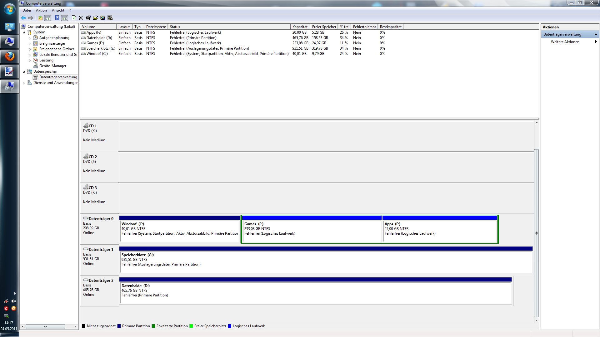

In der Datenträgerverwaltung steht allerdings die korrekte neue Größe der Partitionen. Auf die Laufwerke kann ich auch ohne Probleme zugreifen.
Was kann ich da machen, dass die korrekte Größe auch im Computer angezeigt wird?

kannst von deiner Datenträgerverwaltung ein screen machen? Kann sein das du die 3 partition noch nicht initialisiert hast. Diese wird nämlich erst dannach angezeigt !

Es geht um Datenträger 0 und die Partitionen E und F. Die Platte ist nominell 320 GB groß. Die Größenanzeige in der Datenträgerverwaltung ist korrekt.
