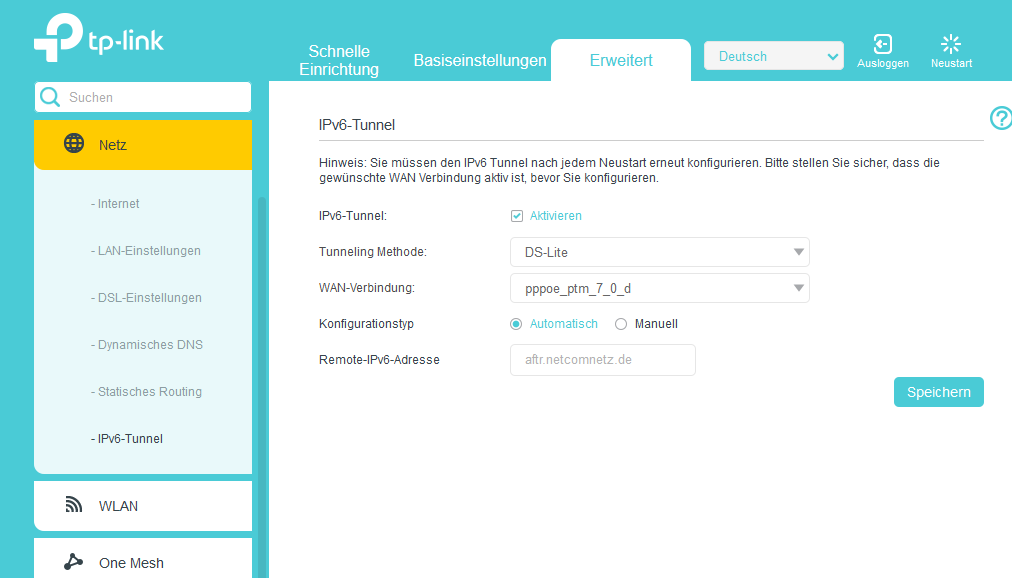

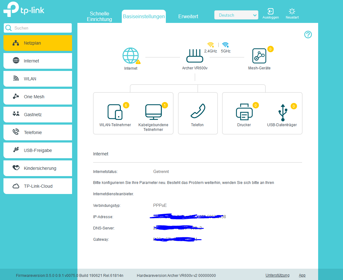

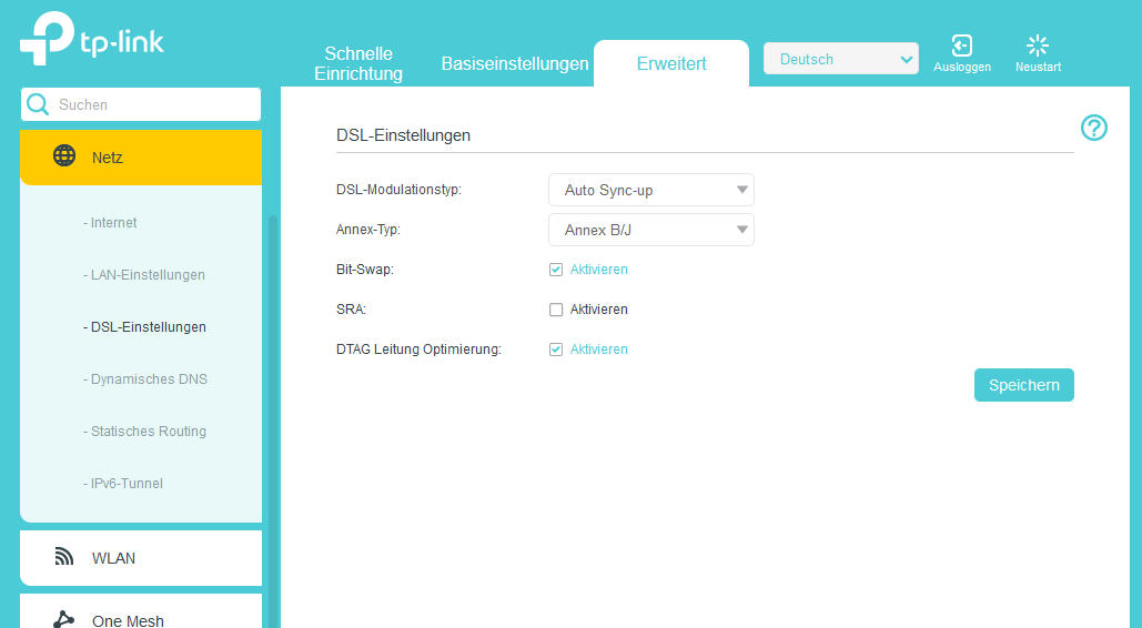

ich habe ein seltsames Problem mit meinem Router (TP-Link Archer VR600v). Wie ihr anhand des Screenshots seht, besteht lt. Aussage des Routers, keine Verbindung mit dem Internet. Zu meinem Glück kann ich dennoch online gehen - was mich sehr erleichtert.
Ich bin seit dem 16.03. nun zur Netcom gewechselt und habe meinen Router entsprechend konfiguriert. In den den ersten Tagen war auch alles ok - Internetstatus stand auf "Verbunden" und es gab auch keinen Hinweis auf falsche Parameter.
Zusätzlich musste ich beobachten, dass der Router jeden Morgen nicht mehr erreichbar ist (auch nicht mehr über den Browser). Hier hilft dann nur noch ein Neustart. Nach diesem Reboot wird wieder diese Meldung (s. Screenshot) angezeigt. Aber Online bin ich trotzdem!
Da ich kein Tec-freak bin, wäre es sehr nett, wenn mir jemand helfen kann. Sollten weitere Bilder oder Paramter zur Fehlerlösung gezeigt werden, sagt bescheid.
Wie bekomme ich die Paramter so, dass die Meldung "Bitte konfigurieren Sie Ihre Parameter neu. Besteht das Problem weiterhin, wenden Sie sich bitte an Ihren Internetdiensteanbieter. " nicht mehr auftaucht?

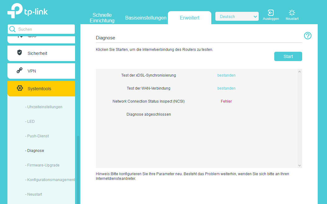

Network Connection Status Inspect (NCSI)Fehler
Google fördert so einiges zu Tage bei "tp-link network connection status inspect (ncsi) fail".
Würde da mal ansetzen.
Ein Tipp war bei DSL Einstellungen "Bit-Swap" zu deaktivieren.
Ansonsten würde ich trotzdem mal einen Werksreset versuchen.

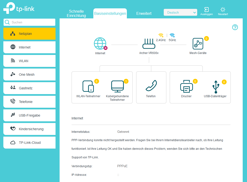

Habe mal "Bit_Swap" deaktiviert. Anschließend kam dieser Fehler (s. Bild)
War ein Versuch wert.
Ich würde den Werksreset mal versuchen und, wenn es nichts bringt, mal einen alternative Router probieren.

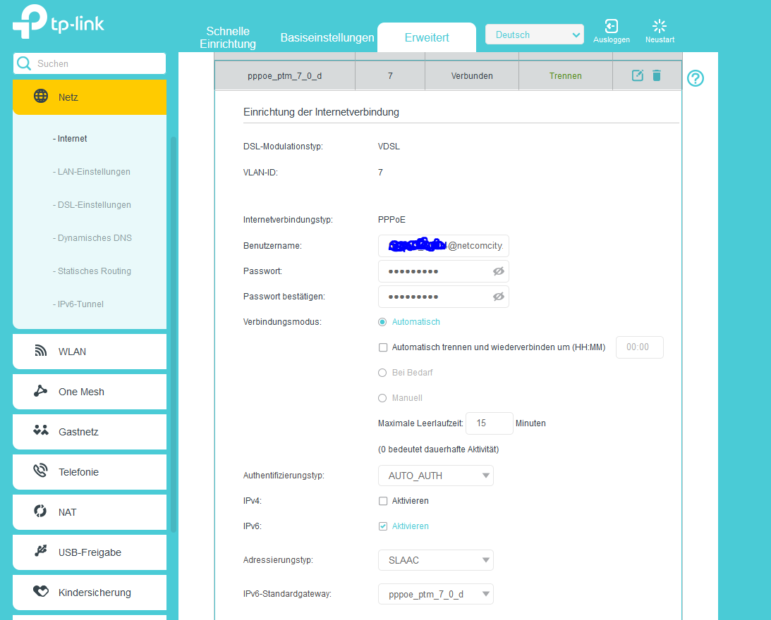

Ich würde dir empfehlen die Leerlaufzeit auf 0 zu stellen und Automatisch wiederverbinden auf eine Uhrzeit zu stellen wo niemand mehr surft z.b. 4 Uhr. So umgehst du selbst der zwangstrennung falls es das bei diesem Anbieter gibt und vielleicht behebt das dein Problem da der Router selbst diese Trennung vornimmt.
Ich werde es so mal testen - vllt klappt es ja!

Dann nimm nur den bei SRA wieder raus.

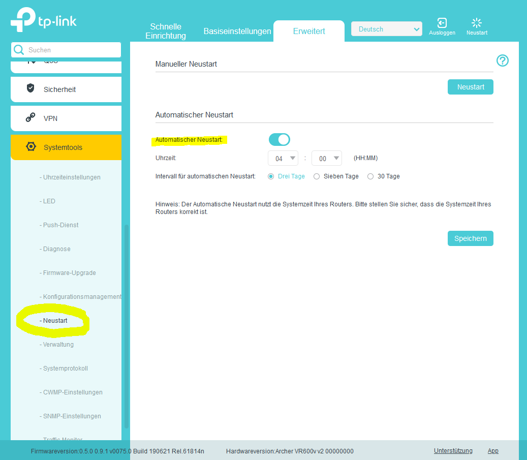

Auch habe ich die Einstellung für den automatischen Neustart geändert. Hier habe ich den Intervall so gewählt. (s. Bild)
Bisher läuft alles prima! Zumindest war heute Morgen der Router online.
