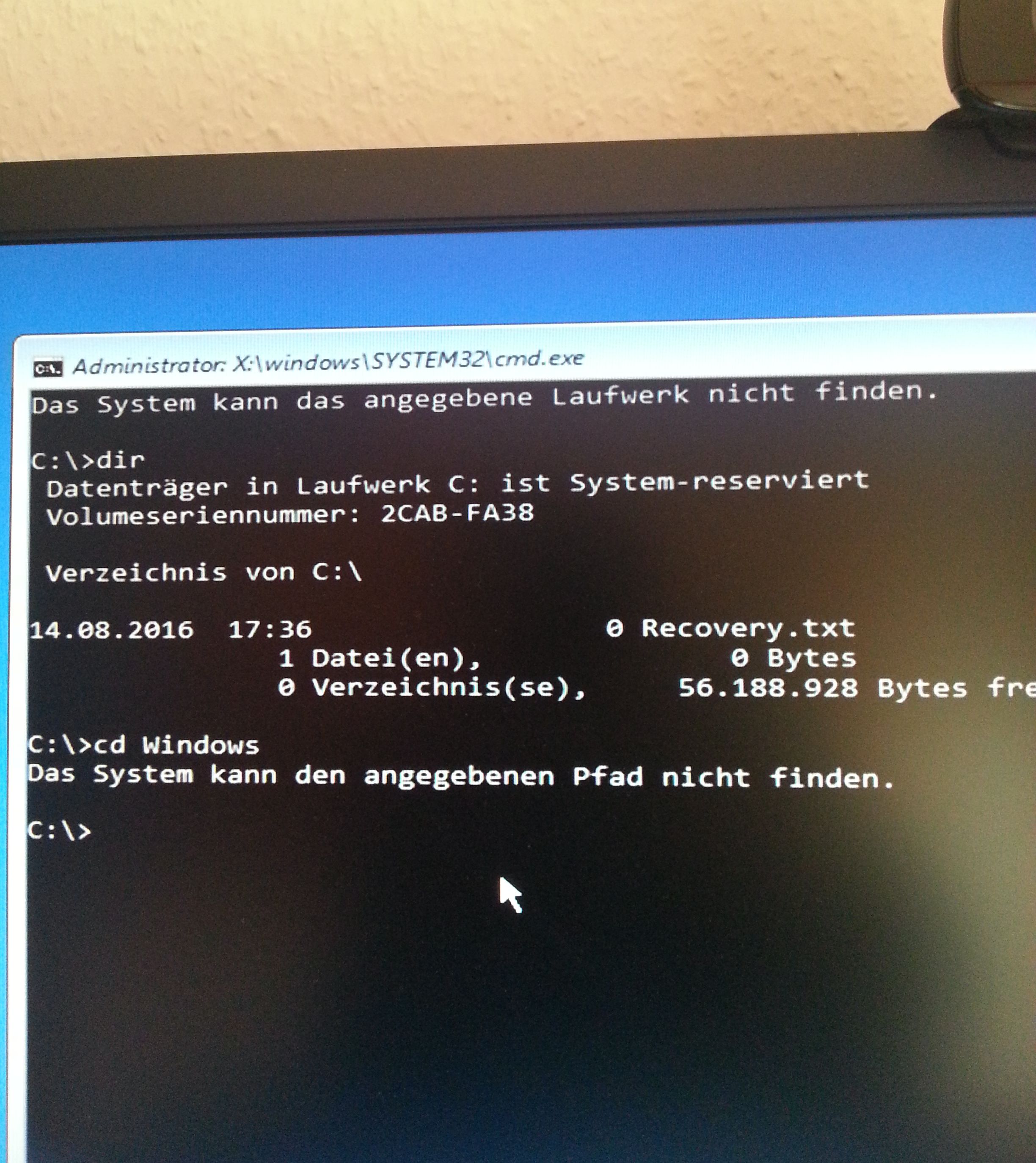

Ich habe nach einigem Suchen eine Lösung gefunden, die als „ganz einfach“ bezeichnet wird:
http://winfuture.de/videos/Software...ei-vergessenem-Passwort-ins-System-14894.html
So einfach ist sie denn nun allerdings doch nicht! Nach der Befolgung der einzelnen Lösungsschritte wird auf dem einzigen vorhandeLaufwerk C: der Festplatte die neue Windows-Version nicht gefunden. (siehe beigefügte Abbildung im Verleich mit obiger Lösung). Bevor ich neu aufsetze, hat noch jemand eine Idee?
Da wird von dem Bootlaufwerk die Reihenfolge der Partitionen anders angezeigt als unter Windows, auf dem Bild handelt es sich um die systemreservierte Partition, versuch mal andere Buchstaben z.B. D oder E.
als C-Laufwerk scheint dieses auch deutlich zu klein zu sein (siehe freien Speicher). Mit Diskpart kann man sich die Partitionen der Festplatte anzeigen lassen.
Diskpart
Select Disk 0
List volume
Dank für Eure Beiträge. Ich habe jetzt neu aufgesetzt, weitere Versuche hielt ich für sinnlos. Fotos sind weg, vom eigenen Schriftverkehr hatte sie Gottlob immer eine 2.Ausfertigung gedruckt.
Ich schließe das Thema.
Da die Platte nicht defekte ist hätte man die Daten doch vorher ganz einfach noch sichern können. Entweder die Platte an einen anderen Rechner anschließen oder per Live Linux vom USB Stick / DVD.
