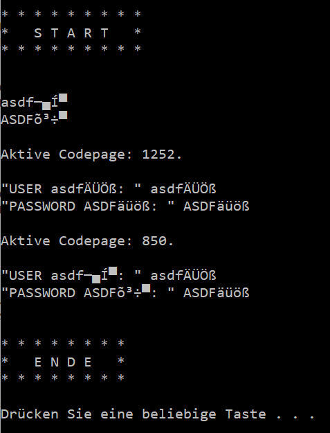

Hallo
Ich hab mir folgende Test BAT-Datei im Windows Editor geschrieben:

Alles häng mit der Codepage des Windows Editor zusammen und wie die Datei im Windows-Editor gespeichert wird! Die BAT-Datei muss mit
bei "Speichern unter" im Windows-Editor gespeichert werden.
Auf der Webseite ist es gut beschrieben: https://www.libe.net/Robocopy-Umlaute
Es ist zwar ein wenig umständlich, da man bei JEDEM Speichern der Datei darauf denken muss, aber es funktioniert!
Schönen Gruß
