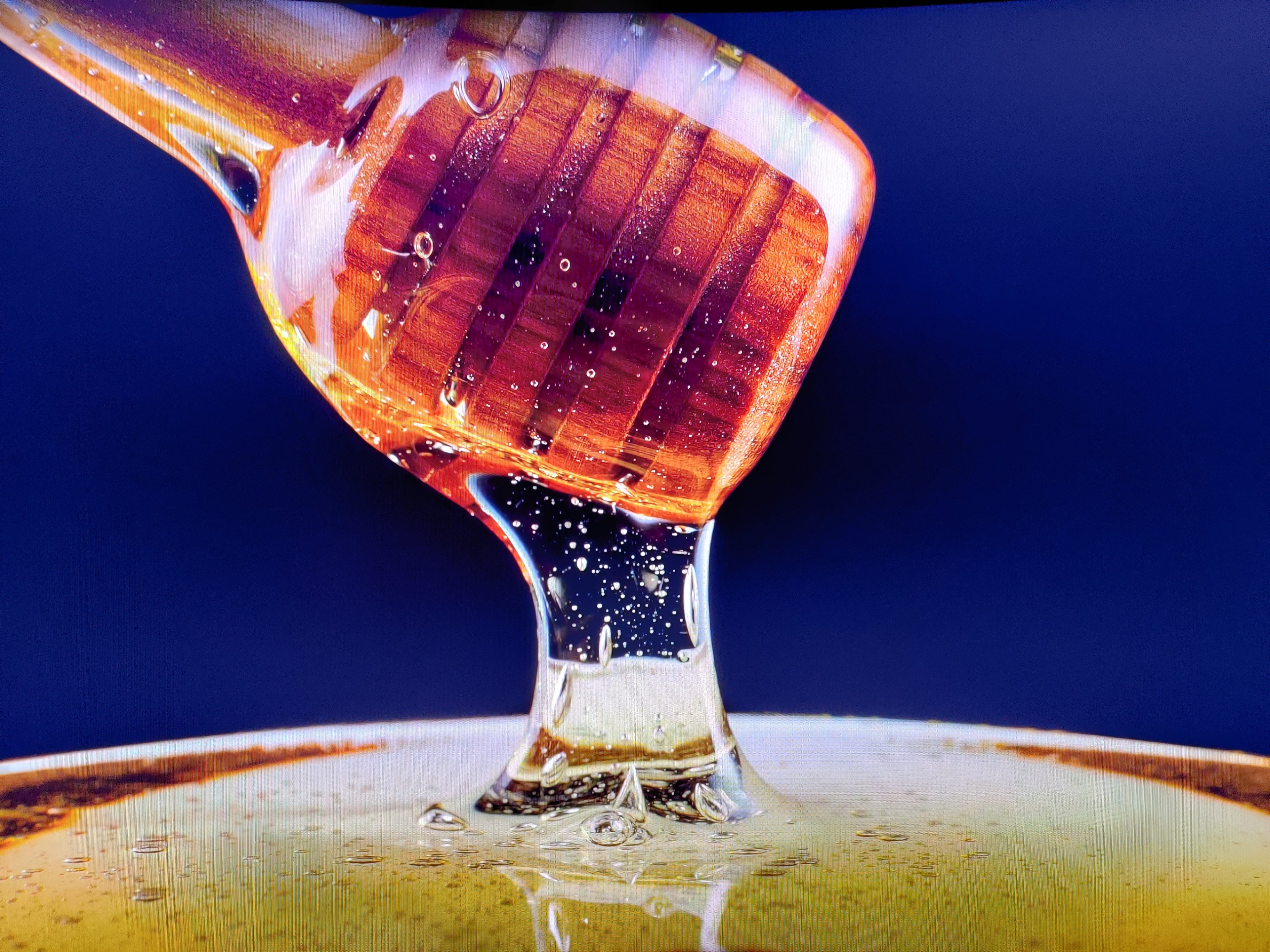

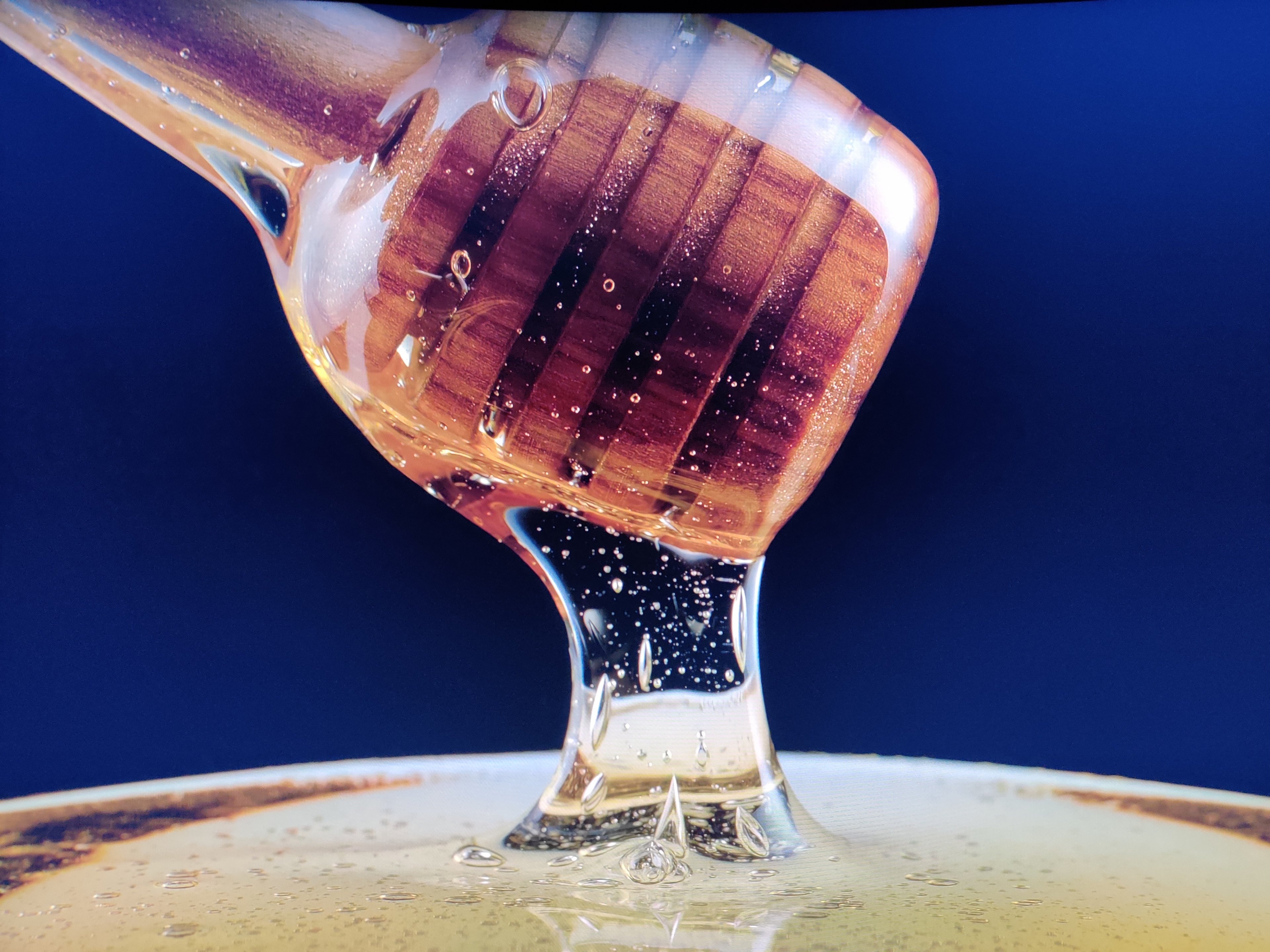

Anbei der Vergleich von einem HDR-Video auf YouTube. Das Blasse ist das mit aktiviertem HDR.
Meine Vermutung wäre folgende: So weit ich weiß umfasst HDR unter anderem einen größeren Farbraum.
Wenn du kein HDR nicht aktivierst, dann werden alle Farben zu stark gesättigt angezeigt. Das kannst du auch gut überprüfen, wenn du mal in den sRGB-Modus schaltest. Dann müsstest du ein ähnliches Resultat sehen, wie wenn du HDR aktivierst. Denn durch den größeren Farbraum in HDR, werden die Farben blasser dargestellt.
Reaktionen: thuNDa
Also Windows unterstützt HDR nur mäßig; der Grauschleier ist hier typisch.
Ebenso typisch muss man den Monitor für HDR meist getrennt einstellen. Also die normalen Einstellungen für Helligkeit, Kontrast etc. passen hier nicht mehr, ist ja ein komplett anderes Setting.
Auch sollte man, bspw. in Spielen nachsehen ob es spezielle HDR Einstellungen gibt, beispielsweise kann man in Destiny Schwarzpunkt und Weißpunkt, ich drück es mal so aus, einstellen.
Auch prüfen ob es am Monitor einen speziellen HDR-Modus, den auswählen.
Der Farbraum wird durch HDR nicht vergrößert, alles was der Monitor hier macht ist mehr Helligkeit produzieren, auch der Kontrast wird nicht wirklich höher, es wird quasi nur simuliert. Ich habe einen HDR600 Monitor, alles was darunter ist, kann man eh ziemlich vergessen und selbst das ist, zumindest bei einem IPS Panel mit seinen gut 1000 Kontrastpunkten ernüchternd was bei HDR dann herauskommt. Man bekommt schnell angestrengte Augen ohne, dass das Bild wirklich besser wird, es beeindruckt kurz, das war es dann auch meist schon.
Microsoft schreibt, dass HDR mit WCG (wide color gamut) geknüpft ist. Das bestätigt mich in meiner Aussage.
Windows nimmt einen größeren Farbraum her und dadurch wird das Bild entsättigt.
