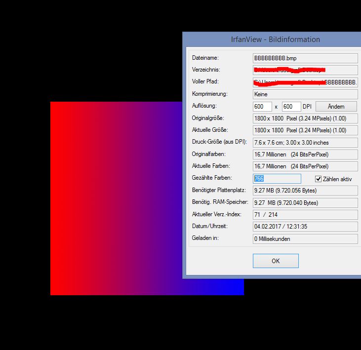

766 Farben... D.h 255 pro Blau und Rot und 256 teilen sich beide? Sorry, bin so verwirrt :D
