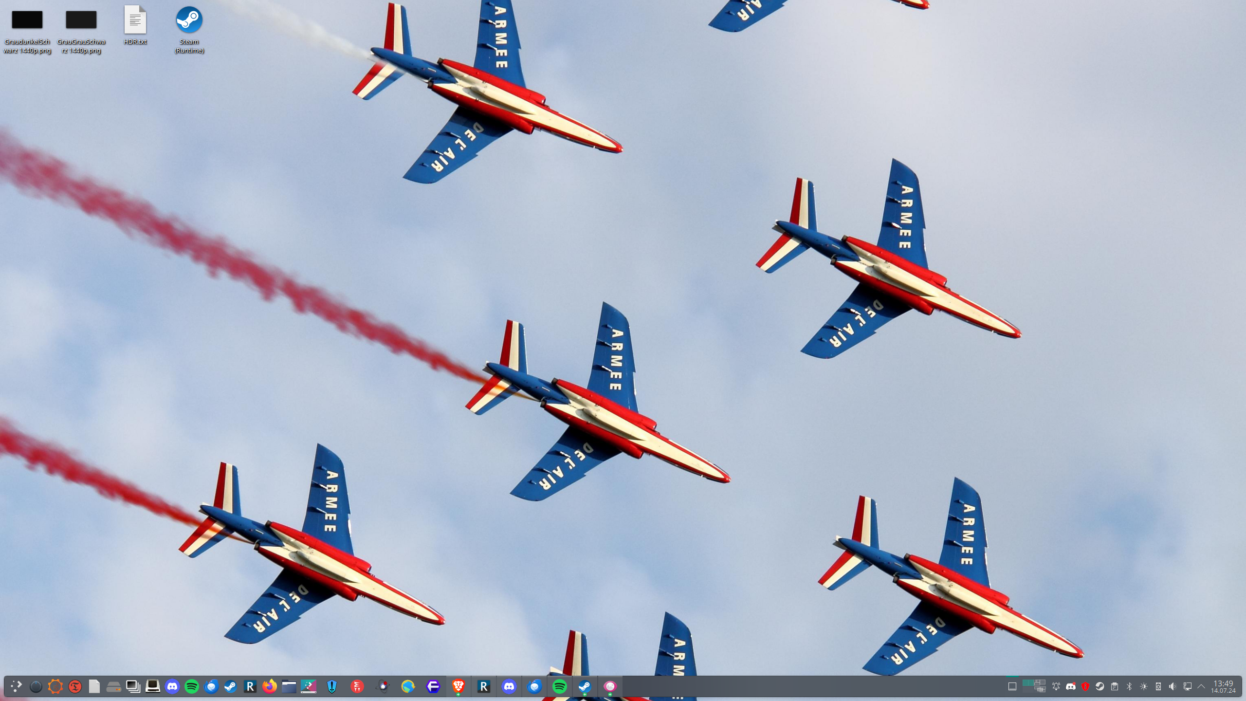

da fällt mir auf, als ich die Akzentfarbe gerade sehe, ich habe noch garnicht den Desktop von heute abgelichtet :D
