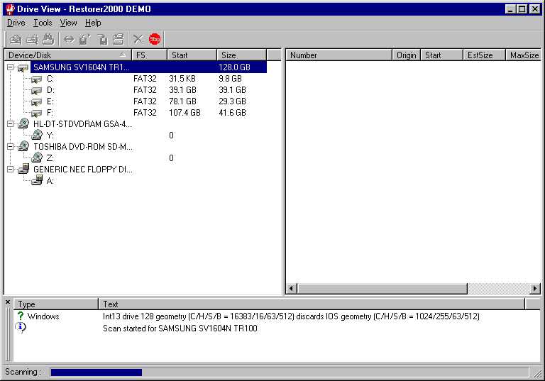

ich hab hier ein mitelschweres Problem mit einer FAT32-Patition unter Windows 98SE. Da ich von einer NTFS-Platte noch Daten übernehmen musste, hab ich NTFS für Windows 98 von Winternals installiert. Das hat auch soweit funktioniert, aaaber im Anschluss daran waren die Laufwerke in meiner erweiterten Partition verschwunden. Es handelte sich um insgesamt 4 Laufwerke von D: bis G:, von denen ich mit Testdisk die Partitionen E: bis G: wiederherstellen konnte, die jetzt allerdings D: bis F: heissen.
Mein Problem sind die nicht zugeordneten 30 GB (siehe Screenshot von Partition Magic bzw. den von Testdisk), die wohl mein ehemaliges Laufwerk D: darstellen.
Meine Vermutung ist, dass NFTS für W98 meine Festplattengröße auf 128 MB reduziert hat, und entsprechend die Einstellungen für Cylinders/Heads/Sectors verbogen hat (siehe auch Meldung von Restorer2000 Demo im unteren Teil des Screenshots). Wie kann ich das Laufwerk D: wieder aktivieren? Ein Wiederherstellen unter Partition Magic für diesen Bereich funktioniert leider nicht, ebensowenig erkennt Testdisk in diesem Bereich eine Partition.

Ich habe bei dir nicht verbogenes gesehen bis auf Int13h-Problem (gesehen bei Restorer2000) zur Verwaltung von großen Festplatten.

Über den Zustand deiner Daten kann ich nichts sagen, da ich keine Ursache weiß, was es bei dir ausgelöst hat.
Eine Herstellung der Partition wäre vielleicht auf manuellen Weg möglich.
