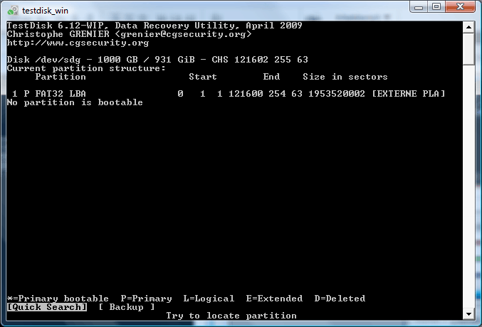

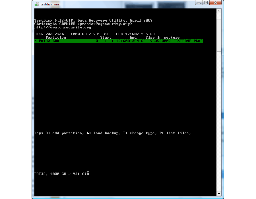

Das hier ist meine Ausgangssituation (siehe Bild 1):keine Partition vorhanden. Daten sind jedoch noch alle auf der Platte.

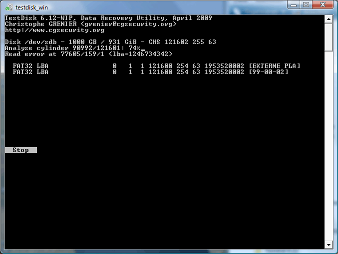

Quicksearch hat auch keine Partion gefunden. Im Deeper Search (Läuft gerade noch) wird eine große Partition angezeigt. (siehe Bild 2).

Wichtig für die Beurteilung sind der Screen direkt nach der Analyse (der Menüpunkt Quick Search steht ganz unten), das Bild nach Quick Search und der Deeper Scan (dieser besonders wenn der Quick Scan noch nicht sonderlich aussagekräftig ist oder alle erwarteten Partitionen enthält). Ferner interessiert uns immer was nach p (list files) aus dem Bild nach Quick- oder Deeper Search ausgegeben wird (Fehlermeldung oder halt der Inhalt der per Cursortasten ausgewählten Partition).
Ich lasse jetzt erst mal den Deep Scan zu ende laufen. Dann reiche ich die Analyse und den Quicksearch nach. Auch eine List stelle ich dann rein. Für's erste sollte euch das dann zur Beurteilung helfen.

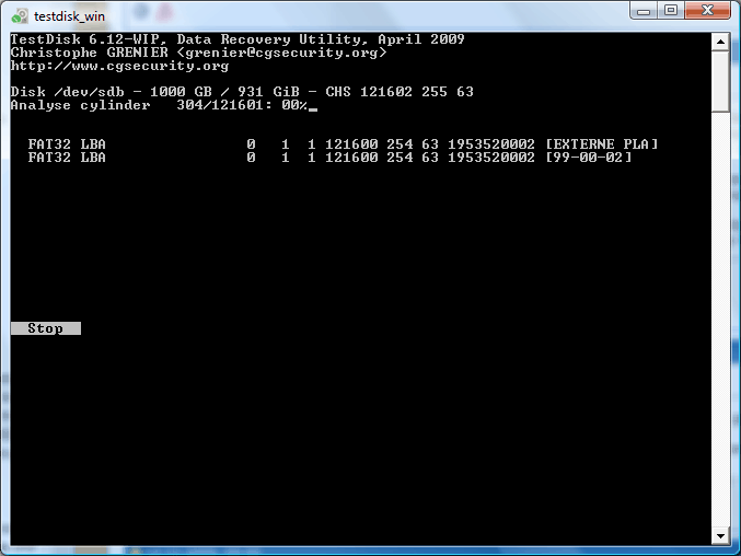

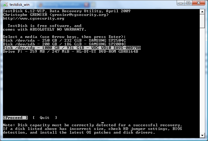

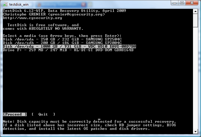

Also um dem ganzen etwas vorzugreifen. Während des Deep Scans ist ein "Read Error aufgetreten. (Bild 1)(nur mal rein informativ)

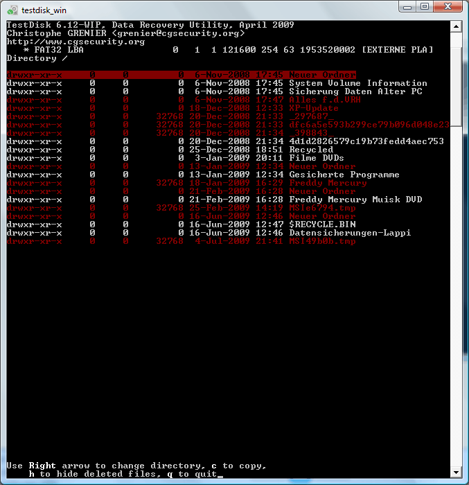

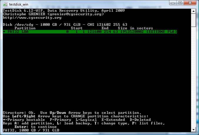

Bild 2 zeigt hier nun das Egebnis nach dem DS. Wie sie sehen, sehen sie partitionstechnisch nix. ;)Die Dateiliste nach dem Deep Search ist mit der Liste nach einem Quick Search identisch.
Des Weiteren zeigt die Analyse´(Bild5) nur das entsprechende Laufwerk an sowie der Quick Scan (Bild4) auch.
So nun hätte ich zu der ganzen Geschichte noch eine Frage. So wie der Deeper Scann bzw Search aufgezeigt hat, bestand die Platte aus einer einzigen Partition.
Könnte man da nicht einfach eine neue große Partionstabelle erstellen, die wieder die ganze Platte belegt? Dann könnte Windows die Platte problemlos erkennen und rein thoeretisch auf diesem Wege die Daten ganz normal erkennen. Denke ich da richtig?

Die Partitionierung sieht soweit gut aus, also die Partition wird gefunden und das Dateisystem kann eingesehen werden.
Überprüfe mal den Bootsektor, das geht im Menü Advanced und dann Boot, teile mal mit, was Dir dort angezeigt wird.

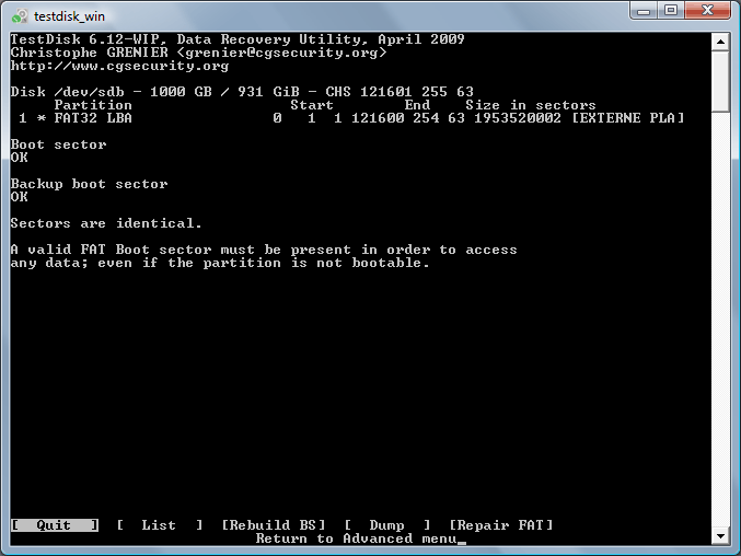

Also Boot Sektor und das Backup sind OK. Die Sektoren sind indentisch. Siehe Bild. und was mach ich nun?

Hallo Fiona,
was für Heinweis auf Dateisystem sollte nach dem Deeper Search da erscheinen?
Die wichtigsten gelöschten Datein habe ich weitestgehend gesichert.
Einen Checkdisk kann ich unter Windows doch eh nicht machen, da der Datenträger in der Verwaltung nur im RAW-Format dargestellt wird. Dazu müßte ich erst mal die FAT reparieren, wenn ich das so richtig betrachte. Dafür bräuchte ich jedoch eure Hilfe, da ich so einen Fall noch nie hatte.

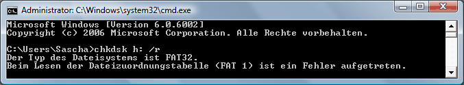

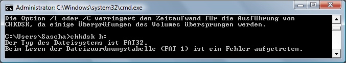

So ich habe mich jetzt mal vorsichtig an deinen Vorschlag mit dem "Chkdsk" heran gewagt, allerdings erstmal ohne die Option "/r". Das Ergebnis siehst du unten im Bild. Ich hoffe du kannst damit etwas anfangen.
Repariert Checkdisk mit der Option "/r" auch die Fat, oder behebt es nur strukturelle Schäden am Dateisystem?
Checkdisk mit der Option "/R" gab genau die selbe Meldung aus wie ohnr "/r".
