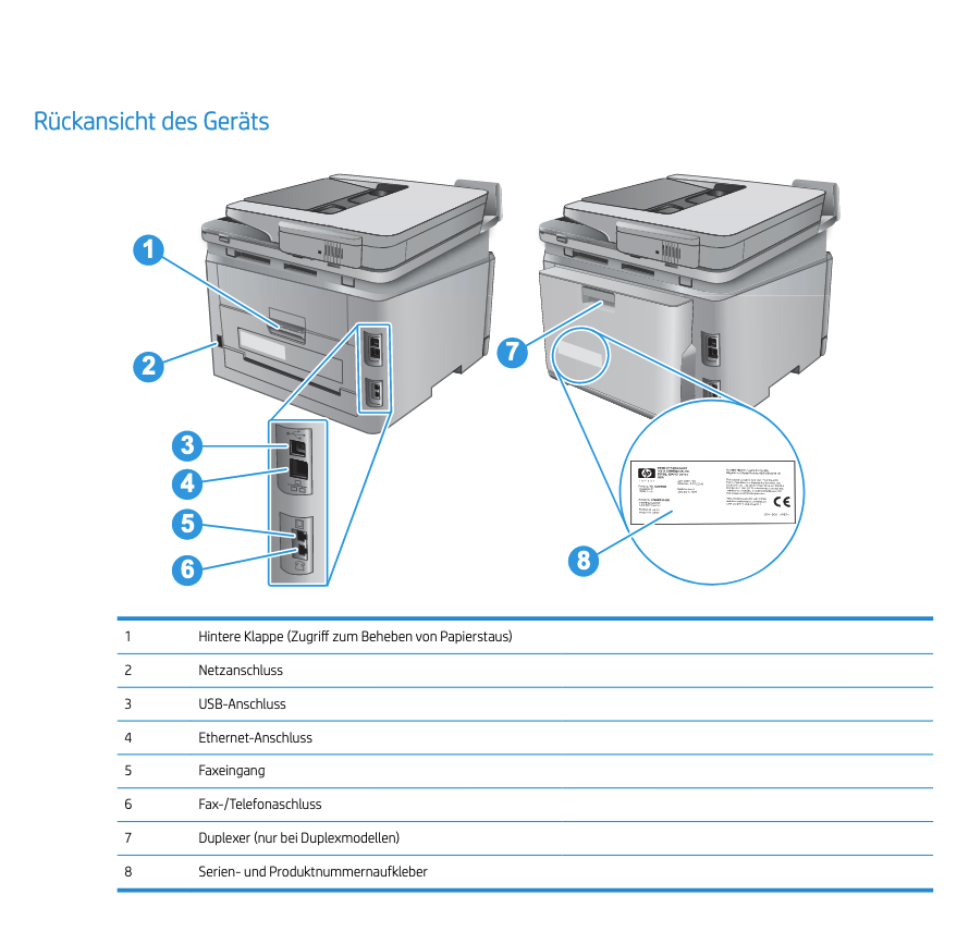

Habe:
HP Laser Jet Pro MFP 277dw
Fritzbox 7530
2x Rufnummern
-> Rufnummer1 ist fürs Telefonieren
-> Rufnummer2 würde ich fürs Fax nehmen wollen.
Habe das Fax einmal selber am Drucker eingerichtet, aber auch in der Fritzbox, als faxeigenes Gerät und auch allem der Rufnummer2 zugewiesen.
Fritzbox bezieht Internet per DSL aus der Telefondose.
DRucker ist per RJ45 (Drucker-seitig) an der Fritzbox (TAE Stecker im "FON" Slot an der Seite) verbunden.
Vom Drucker eigenen Faxtestbericht kriege ich die Meldung "Es wurde keine aktive Telefonleitung erkannt".
Mag mir da jemand weiterhelfen? Ich bin an sich nicht technik-fremd, aber irgendwie bekomme ich das mit dem Fax nicht so hin
