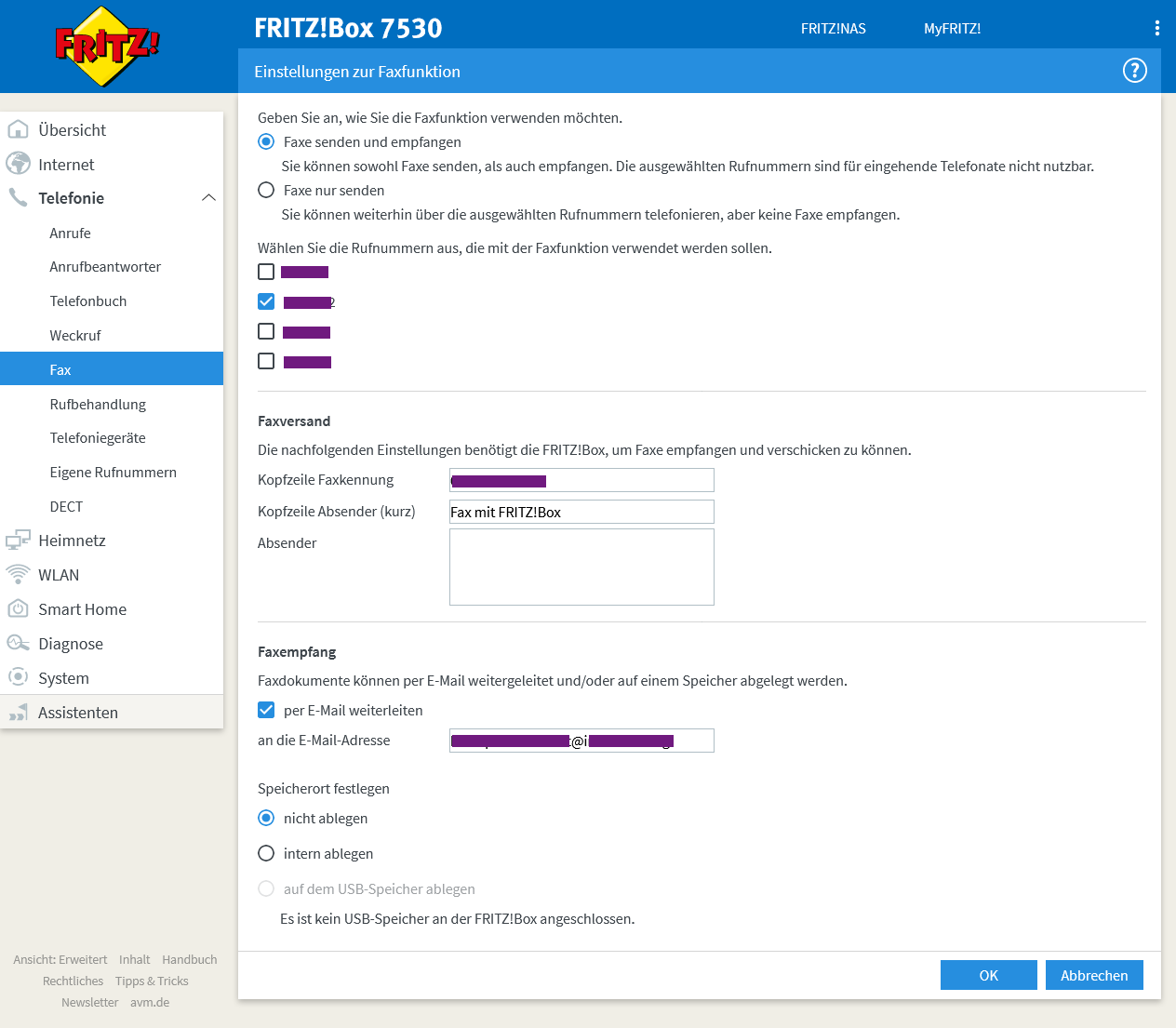

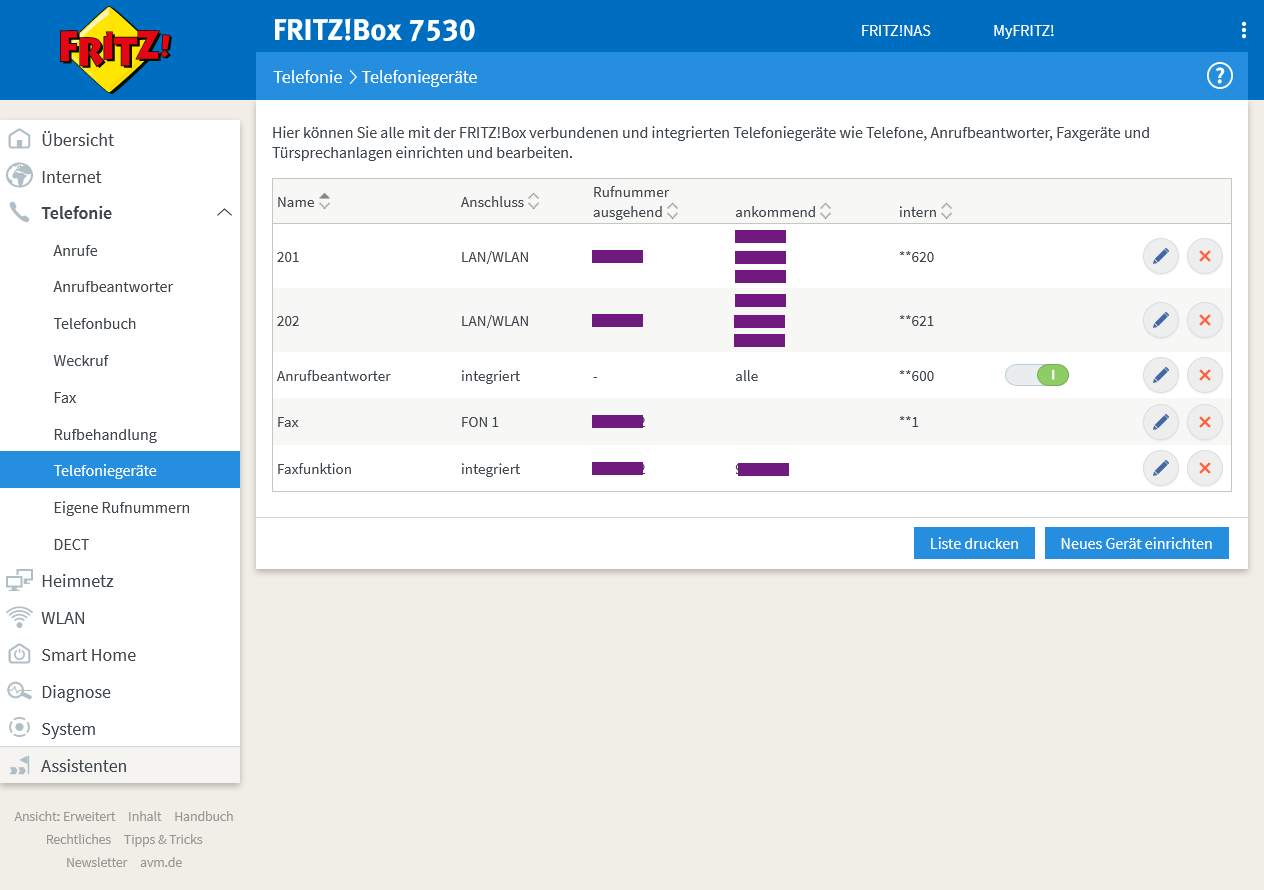

Viele Wege führen nach Rom. Mein Multifunktionsgerät hängt direkt an einer Fritz!Box (LAN, als auch FON1). Eingehende Faxe (eigene Rufnummer) nimmt die Fritz!Box entgegen und (in meinem Fall) schickt mir das Fax als PDF in mein E-Mailpostfach. Faxe versenden kann ich über PC (wie meine Vorredner ja schon dargelegt haben) oder indem ich etwas auf den Scanner lege. Bevor mein Multifunktionsgerät direkt an der Fritz!Box hing, hatte ich ein Cisco SPA112 als SIP-Client an der Fritz!Box angemeldet (Cisco per LAN an einer WLAN-Brücke, hätte ich mal 10 Jahren von der Distybox gehört :o ), welcher den notwendigen Analoganschluss für das MFP bereitgestellt hat (und noch einen frei hatte).
Anrufbeantworter läuft bei mir auch über die Fritz!Box, in der gleichen Variante wie Fax (Anruf wird aufgezeichnet und ins E-Mailpostfach zugestellt). Zudem hab ich eine IP-DECT-Station, meine beiden Telefone (201 und 202) melden sich über die IP-DECT-Station am SIP-Server der Fritz!Box an, ich kann also extern und intern telefonieren und hab nur einen Analogport (für das MFP) in Benutzung.
