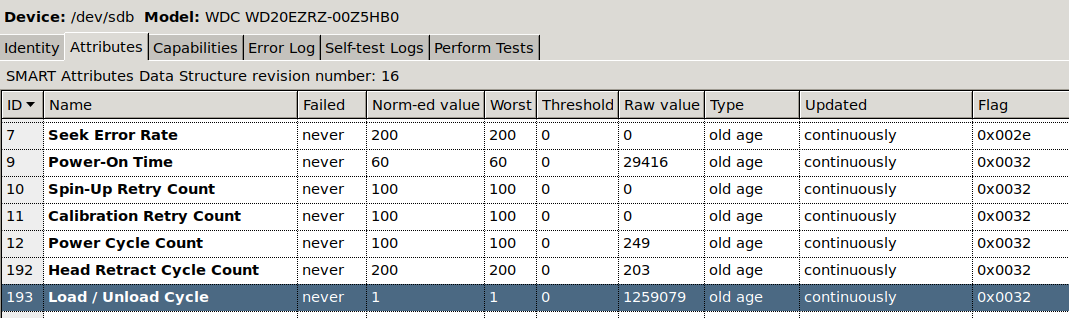

Du hast zwar keine entsprechende Frage gestellt, ich beantworte sie trotzdem. Ich habe in den letzten Tagen ein paar meiner selbstgehosteten V-Server neu gemacht (Ubuntu 20.04, wenn auch noch Beta) und bin darauf gestoßen:
(eine WD Blue 2TB).
Ich würde mir das ganze mal angucken (https://unix.stackexchange.com/ques...-how-to-prevent-the-number-from/504246#504246), hat bei mir einiges gebracht.
Reaktionen: Forlorn
pseudopseudonym schrieb:
Sorry für das Offtopic im Thread, aber der Link in deinem Beitrag ist echt der Hammer:
  • In some usecases, especially when combined with a Linux operating system, this intellipark-feature tends to shorten hdd's live.
  • Solutions
  • Western Digital explains it's not their features fault, it's the bad configured operating system and they give some advices on how to properly configure linux.
Bekommt man beim Kauf denn einen Warnhinweis, diese Platte bitte nicht unter Linux zu verwenden?
Ich finde das Krass!
Nö. Deshalb sage ich das hier. Hatte ich auch nicht auf dem Schirm, weil ich das mal von WD Green gehört hatte, aber nicht von den Blue.
Wobei man fairerweise sagen muss, dass die Platte trotz des "Bugs" fast 30.000 Betriebsstunden runter hat, im 24/7-Betrieb, wofür sie nicht gemacht ist. Da kann man dann nicht allzu laut pöbeln.
Reaktionen: netzgestaltung, SVΞN und AudioholicA
