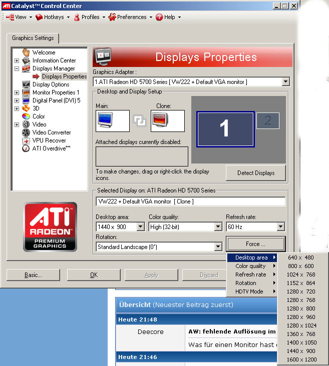

ich bin ab sofort stolzer Besitzer einer Sapphire HD 5770 Vapor-X OC
das ganze auf
GA-MA78G-DS3H
X2 5400+
win xp sp3
vorher stecke eine 3850 drin.
mein Monitor hat 1600*1050, angeschlossen per DVI
soweit so schön, nur kann ich nach Installation der 5770 und Neuinstallation der Treiber nicht die Native Auflösung einstellen. Alles mögliche Kleinere zwar und auch 1600*1200. Aber eben nicht das passende.
Irgendjemand eine Idee?
merci
hast du dich oben vertippt ? ich kenne keinen monitor mit dieser auflösung probiere es doch mal mit 1680x1050 ^^
erstmal den monitortreiber installieren. normalerweise ist das problem dann zu 90 % behoben.
Schon mal versucht die Auflösung manuell nachzutragen ?
Ausgang der Grafikkarte gewechselt ?
Monitortreiber von der Herstellerseite kann Wunder bewirken ;)
Deecore schrieb:
Was für einen Monitor hast du? (Nur aus Neugier)
das ist ein Asus VW222u
thx für die Antworten :)
es hat geholfen den anderen DVI Anschluss zu nehmen. :)
das muss ich jetzt aber nicht verstehen, oder? :D
na egal, geht ja wieder
