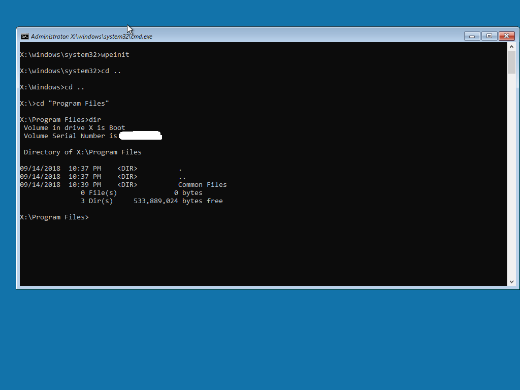

Wenn ich meinpe.iso nun testweise in einer virtuellen Maschine starte, dann boote ich zwar erfolgreich in die PE-Umgebung, der Ordner "Acronis" fehlt jedoch:
Was habe ich vergessen? Warum fehlt der Ordner "Acronis"? Danke euch!
Danke, das ist mir prinzipiell klar. Aber ich habe in meinem Test ja gar keine Änderungen gemacht.
Du musst auch noch die boot.wim mounten und die Acronis in diese integrieren.
Reaktionen: FlaTLin3
Ah, ok. Du extrahierst nur Acronis von einem anderen WIM-Image.
Beachte das es in dem Verzeichnis welches du mit "copype" erstellst auch ein WIM-Image gibt. In deinem Beispiel müsste dieses in C:\meinpe\sources\boot.wim liegen. Hier kommt dann Micha45 Hinweis zum Tragen. Du musst dieses WIM-Image ebenfalls mounten und dort Acronis hinein kopieren. Damit die Änderungen übernommen werden muss das boot.wim-Image danach auch zwingend unmounted werden, wie ich es bereits angemerkt habe. Danach kannst du dann das ISO erzeugen.
Beachte: Alles was in der WinPE-Umgebung in Laufwerk X: liegt, kommt aus der boot.wim. Was sonst so bei der Erstellung in dem "C:\meinpe" lag, landet auf der CD/DVD/USB-Stick und hat (entsprechend anderer Laufwerke in dem Computer) irgendeinen anderen Laufwerksbuchstaben.
Reaktionen: Micha45
Danke euch beiden, ich habe jetzt die boot.wim durch die acronis.wim ersetzt und schwups funktioniert alles :-)
