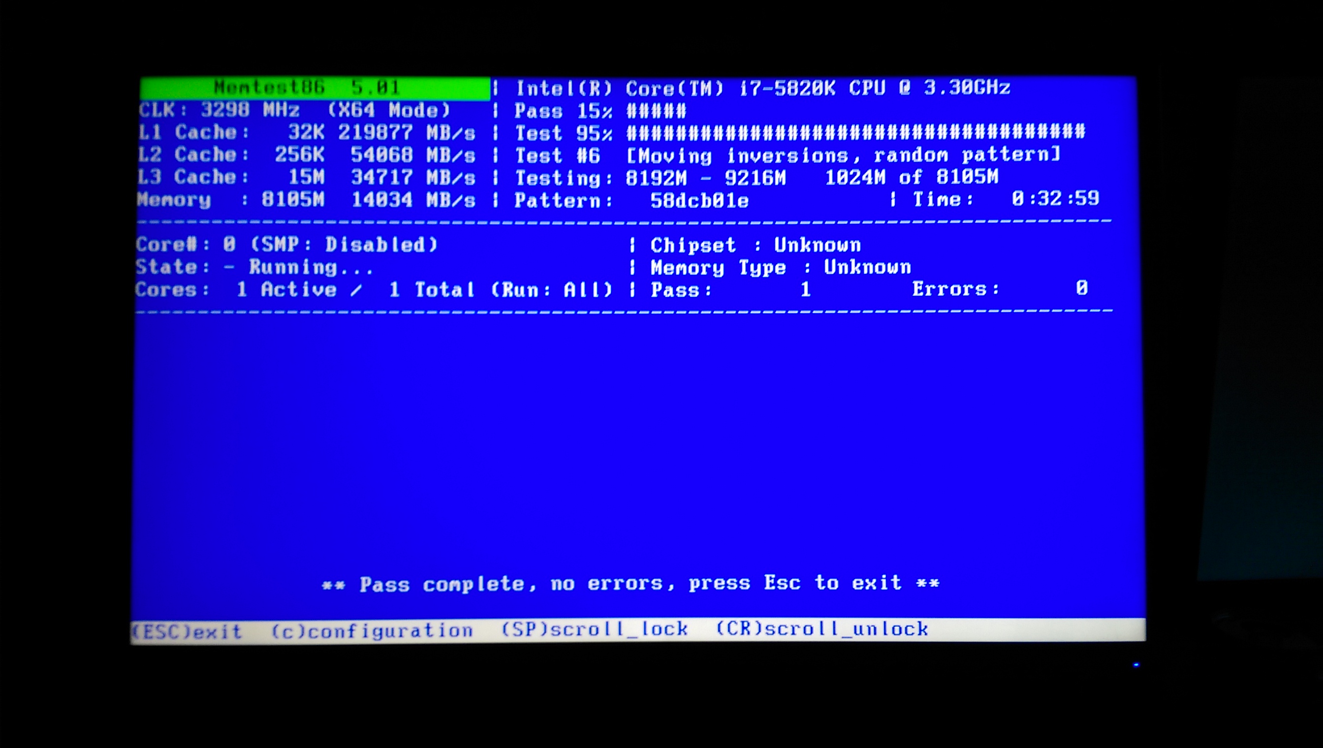

Vielleicht sollte ich mal Memtest meinen einen Ram Riegel überprüfen lassen, vielleicht hat dieser auch irgendeinen Defekt...
Wenn ich den Stick als erste Bootoption auswähle, Fastboot und den EHCI Legacy Support disable, zeigt mir der Bildschirm nur einen blinkenden Unterstrich an, jedoch leuchtet auch kein einziges mit USB verbundenes Gerät.
Mit Legacy Support an, funktionieren alle USB Geräte, jedoch bootet er dann ganz normal ins Windows.
Ich lasse jetzt wirklich erstmal Memtest laufen, vielleicht hat mir ja Media Markt zwei defekte Ram Riegel verkauft. :D
Edit : Der Ramriegel scheint okay zu sein.

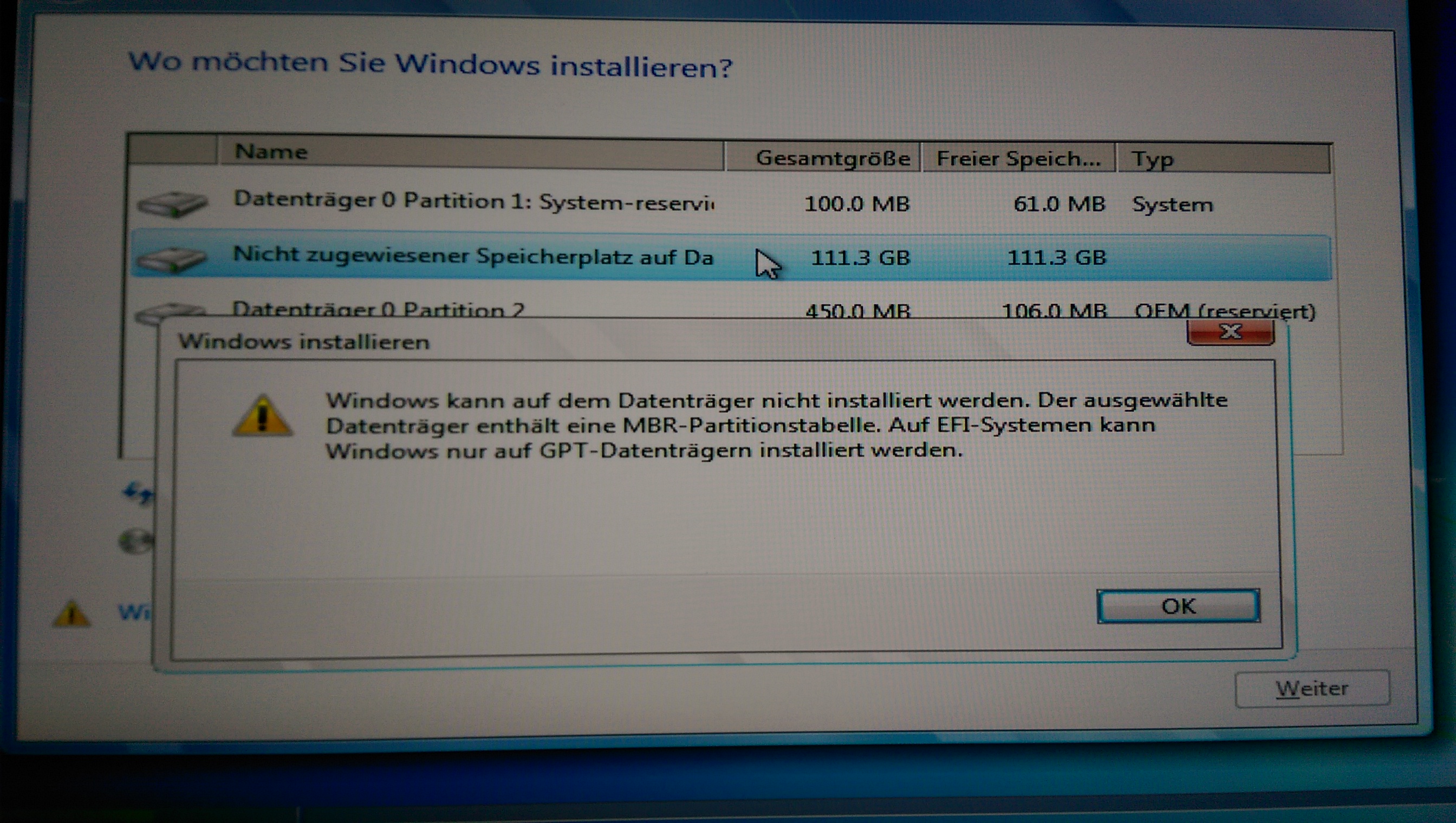

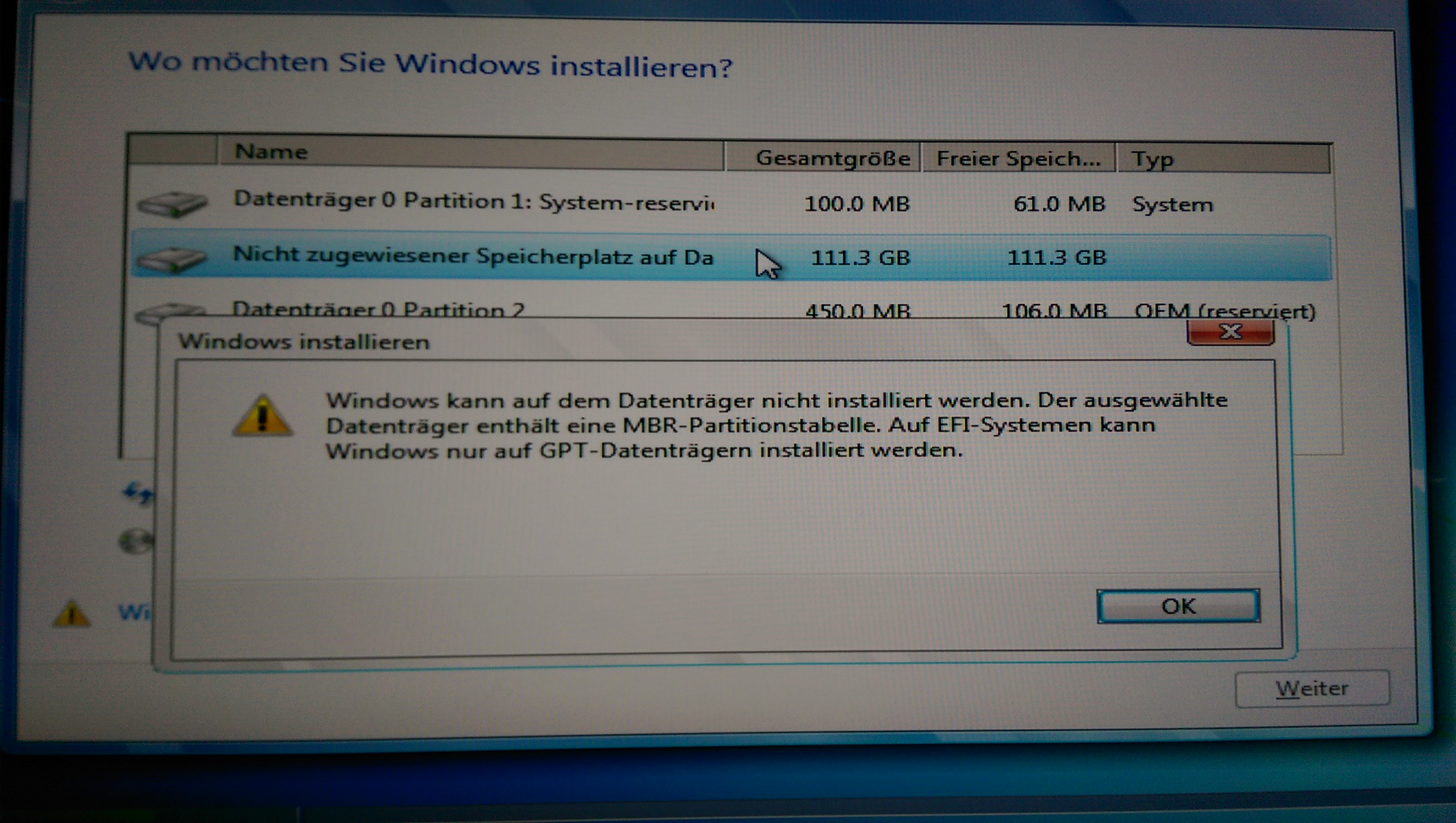

Edit 3 :
Nun stehe ich vor diesem Problem.
Werde mal danach googlen, wollte nur vorab schon mal den aktuellen Lauf der Dinge posten. :D
Edit 4:
Okay, Windows ist nun beim expandieren der Dateien, der Lösungsweg war wie folgt :
Während das Fenster offen ist, in dem man die Festplatte der Installation auswählen soll, drückt man Shift + 10, dadurch öffnet sich eine Kommando Zeile.
Dann gibt man "diskpart" ein und drück enter
Danach gibt man "list disk" ein und wieder enter
danach "select disk 0" und enter, das war in meinem Fall die HDD die nicht wollte
Jetzt "clean" und danach "convert GPT", das war alles, jetzt nur noch zwei mal "exit" dann sollte die Installation klappen, zumindest kann ich nun auf weiter klicken.
