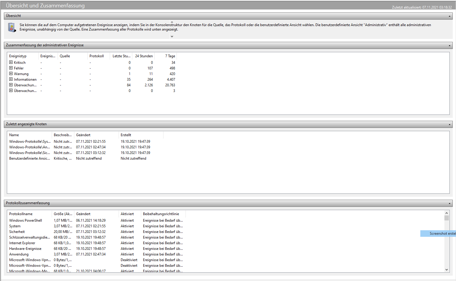

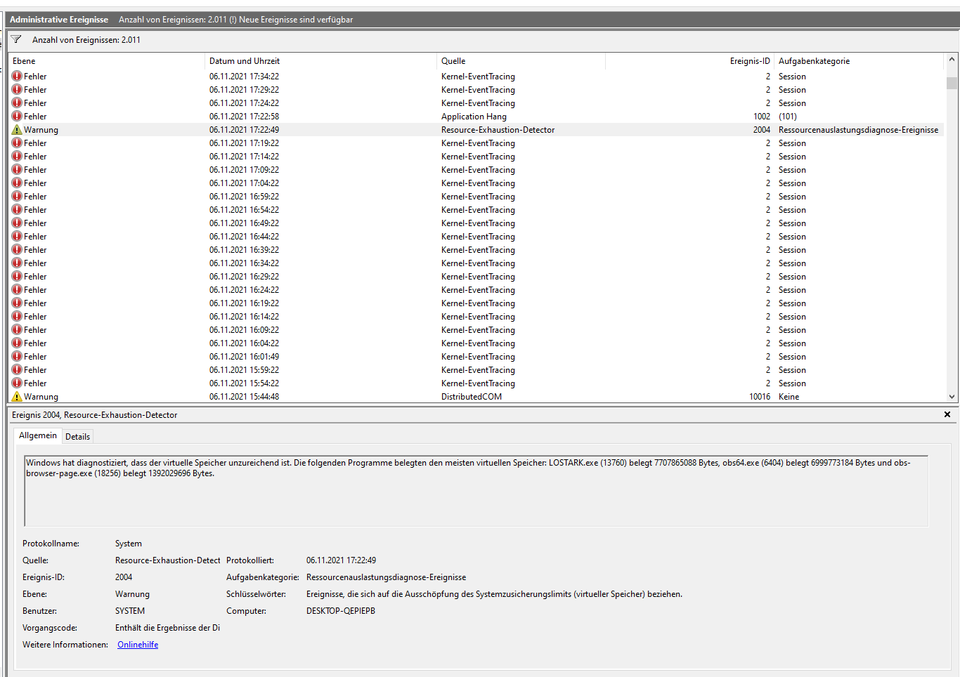

zuerst, ich hab mein System tatsächlich erst vor knapp 3-4 Wochen neuinstalliert. Hab auch neuen Bootstick erstellt, Windows 10 21H1 möchte ich behaupten. Auf alle Fälle ist mir aufgefallen, dass ich höhere CPU Auslastung habe als vorher. Hauptsächlich benutze ich meinen PC zum zocken und streamen via obs Studio. Muss sagen, wirklich aufgefallen ist es mir halt erst mit dem streamen, dass ich ausgelassen Frames habe durch Renderverögerungen in OBS selbst (fix dafür aktuell, vorschau deaktivieren) dennoch habe ich Ingame FPS Verluste. Ich habe eine GTX 1070 und einen I7 9700k, streame via Graka/Nvenc. Das Ding ist, bevor ich das System neu aufgesetzt habe lief alles echt fluffig, keine Probleme. OBS Settings sind die selben. Unter anderm hab ich das Probleme das mir Anwendungen einfach abstürzen. (vermutlich durch die Auslastung?)

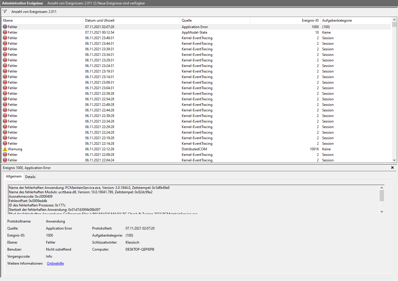

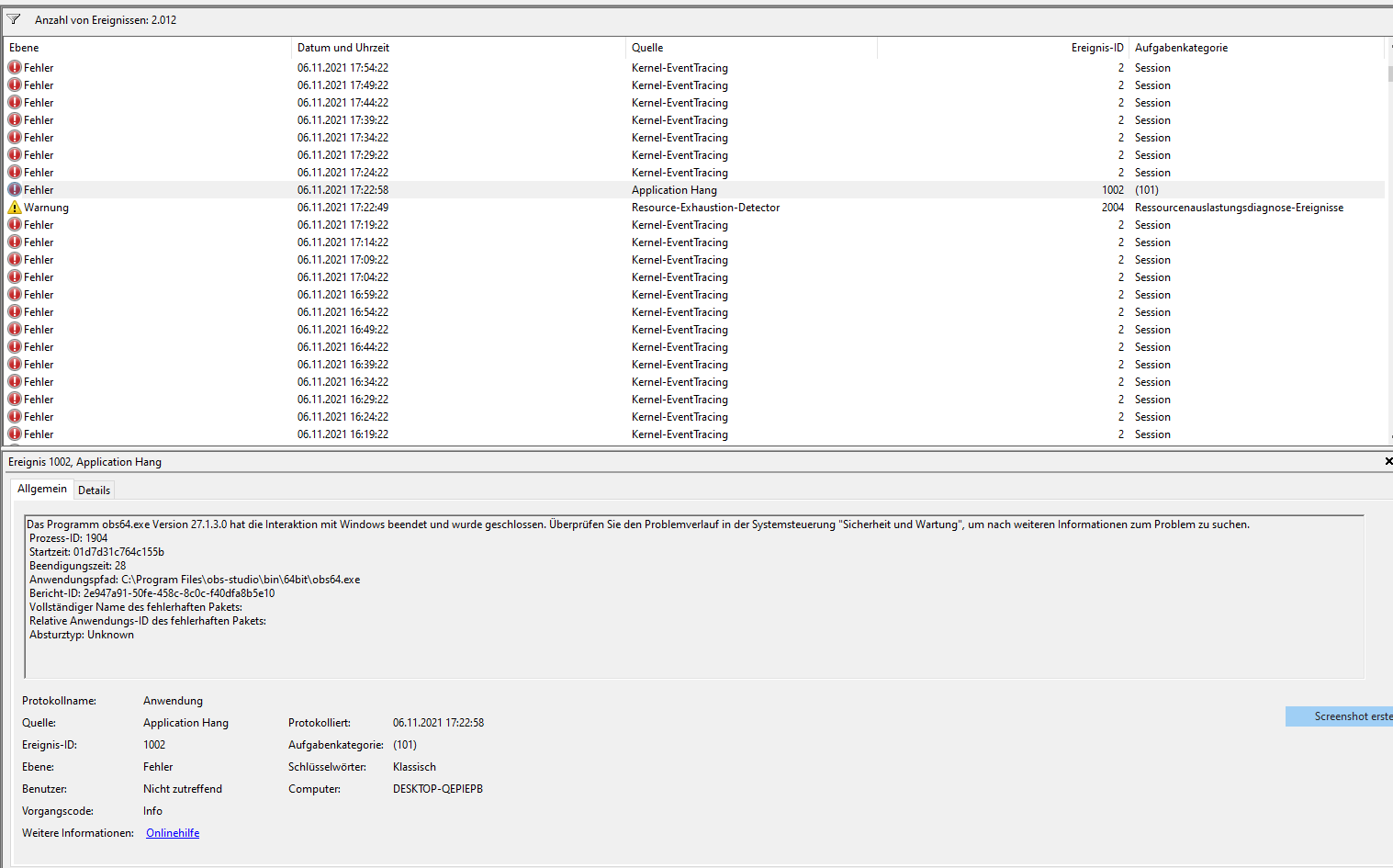

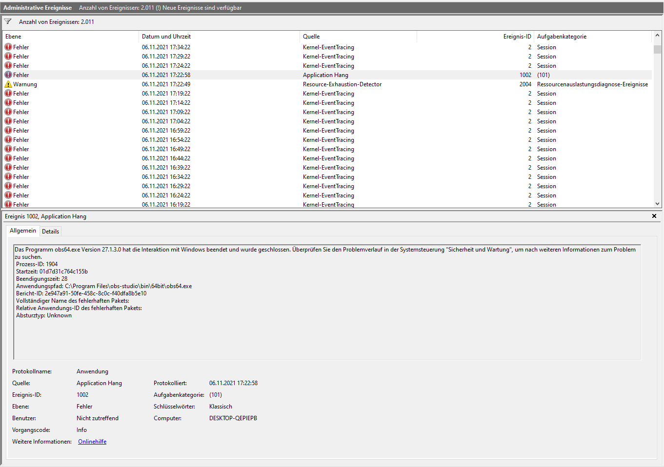

Nun ist mir aufgefallen, das in den Adminstrative Ereignisse ein haufen Fehler sind. Allerdings kenn ich mich dort zu wenig aus. x.x

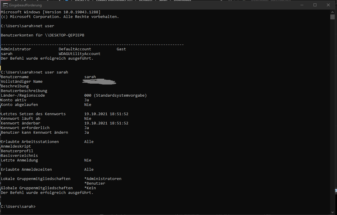

Weiß gar nicht welche ich euch dazu schicken soll, hab unteranderem den letzten und die 2-3 wo mir OBS heute abgestürzt ist. Via google kamen so sachen das Mein Konto nicht ausreichend Adminrechte hat? Also eingetragen bin ich eigentlich.
Also ich hefte mal an was ich für "wichtig" erachte erstmal. Und hoffe jemand hat Lösungsansätze für mich!
PS: Dachte anfangs auch meine HW wird zu warm, aber da ist alles gut.

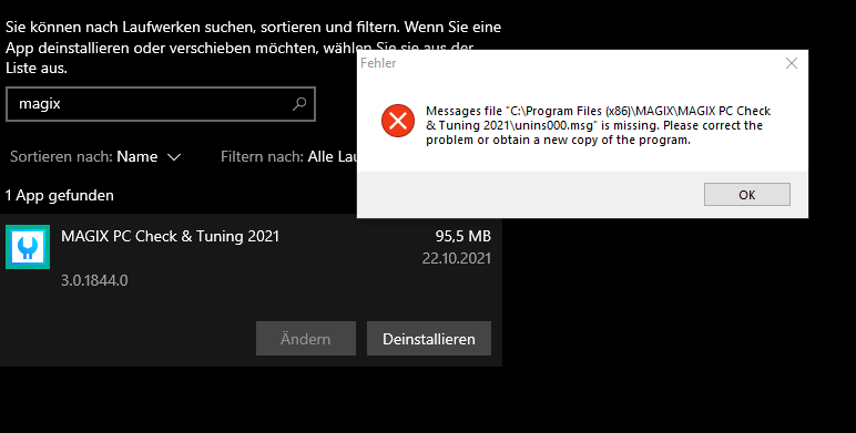

Als erstes mal direkt diese verschlimmbesserungs Magix Tuning Software deinstallieren.
Ist da noch mehr Software Müll installiert ?
da hab ich ein kleines Problem.
Und ansonsten nope, eigentlich nicht, so Zeug wie HWinfo, Photoshop, aber nichts was bzgl "tuning" ist

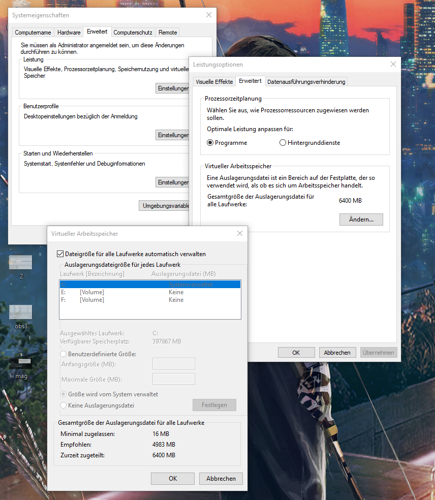

Hast du die Auslagerungsdatei etwa deaktiviert? oder dieses Schrotttool?
Also ich nicht, lass immer die Finger von Sachen wo ich mir unsicher bin, daher auch lieber expliziert im Forum nachfragen wegen meinem Problem, als irgendwelche Google random Lösungen mehrfach auszuprobieren. x.x
Hab mal nachgeschaut, so sieht es aus, aber ich weiß nicht wies aussehen soll ?
Dann bitte prüfen ;)

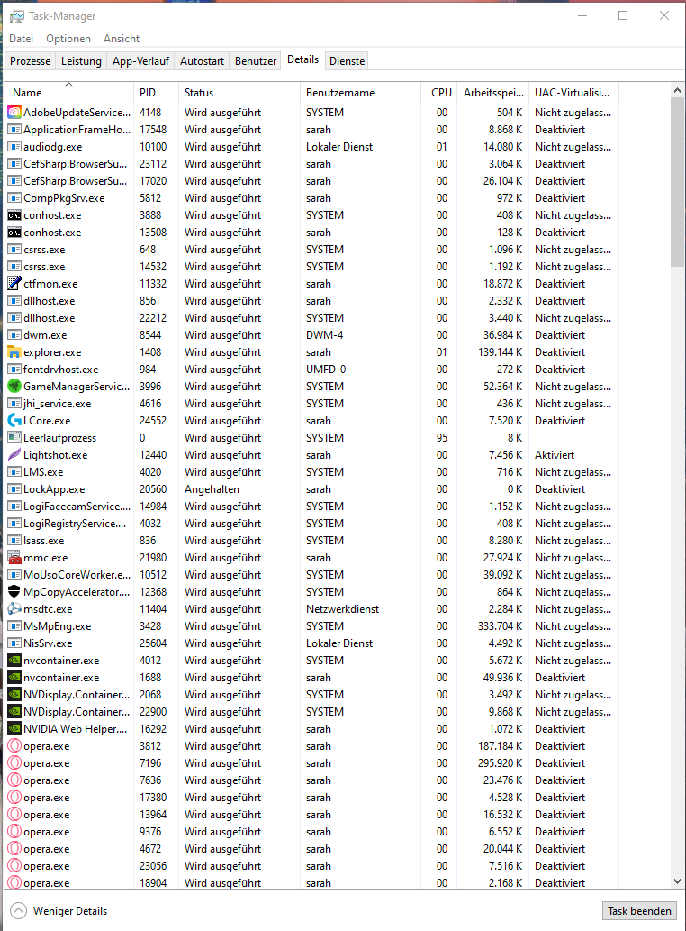

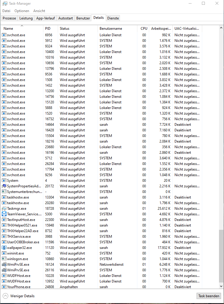

Und am besten einen Screenshot vom Taskmanager, Register Details anhängen.

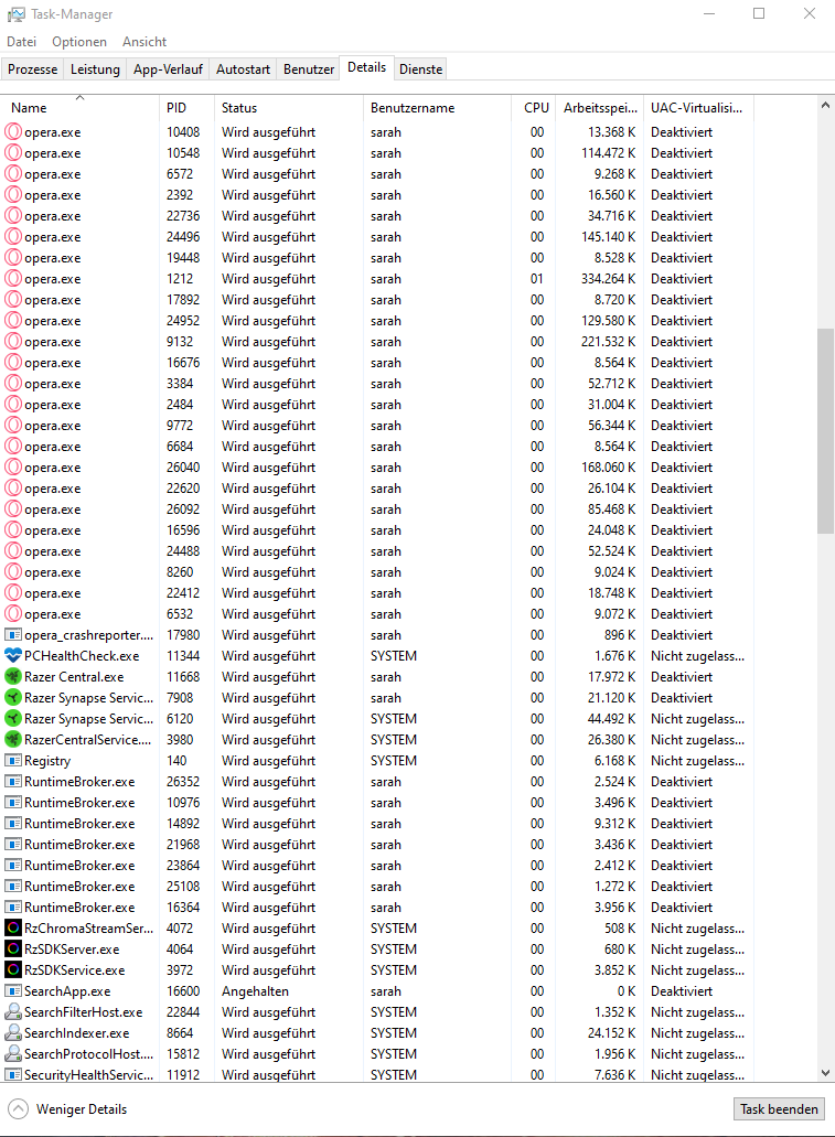

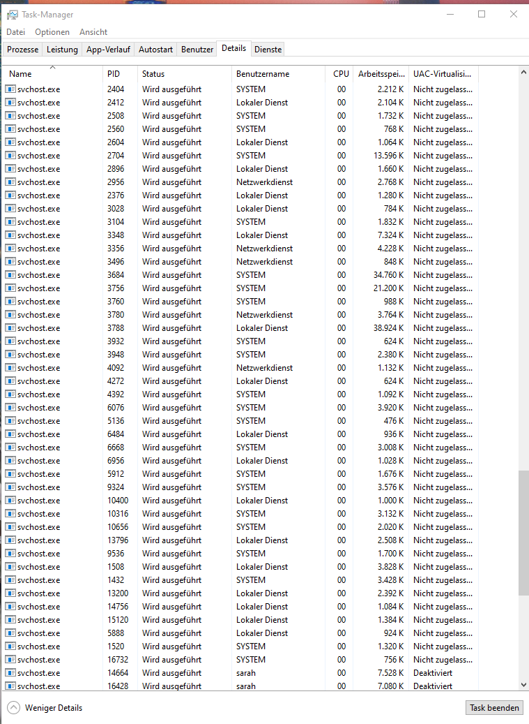

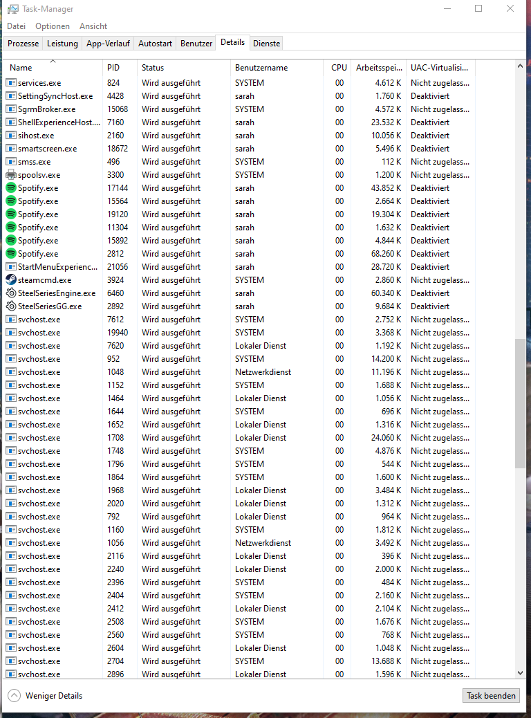

Denke die ganze Liste soll es sein? 😅
Reaktionen: TorenAltair
Jap.
<nach mehreren Minuten :D> Ist erstmal nichts total Wildes mit drin. Paar Sachen würde ich nicht permanent laufen lassen, aber das sollte nicht das Problem verursachen.
Ruf' mal bitte das Magix PC Check & Tuning Programm auf und schaue, ob es da eine Funktion gibt alles auf Standard-Einstellungen zurückzusetzen.
Deinstallation kann man dann später von Hand machen, falls es so eine Funktion gibt.

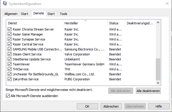

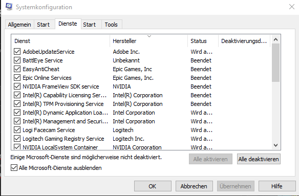

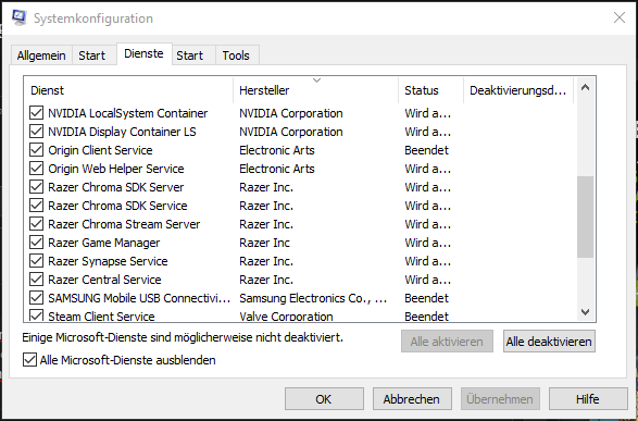

Dann würde ich mal folgendes probieren: msconfig (als Admin) öffnen, dort im Register "Dienste" unten den Haken reinmachen bei "Alle Microsoft-Dienste ausblenden". Danach die restlichen Nicht-Microsoft-Dienste, die dann noch angezeigt werden "Alle deaktivieren". Rechner neustarten und dann mal in einem entsprechenden Spiel nach den FPS schauen.
Echt alle? Weil das meiste sind Anticheats oder softwares von meinem Headset o.ä die ich dann deaktivier? ^^"
Manche Dienste starten sowieso wieder automatisch, wenn Du dann z.B. ein Spiel startest. Es geht ja erstmal darum, zu schauen, ob es an einem "unnötigen" Dienst/Programm liegt oder ob irgendwas in Windows selbst zerbröselt ist. Die Dienste sollen ja nicht dauerhaft auf "aus" bleiben.
ok ok danke dir, werd ich später dann mal probieren & berichte dann mal wie es ausschaut. :)
Nee wirklich besser ist es nicht geworden. x.x

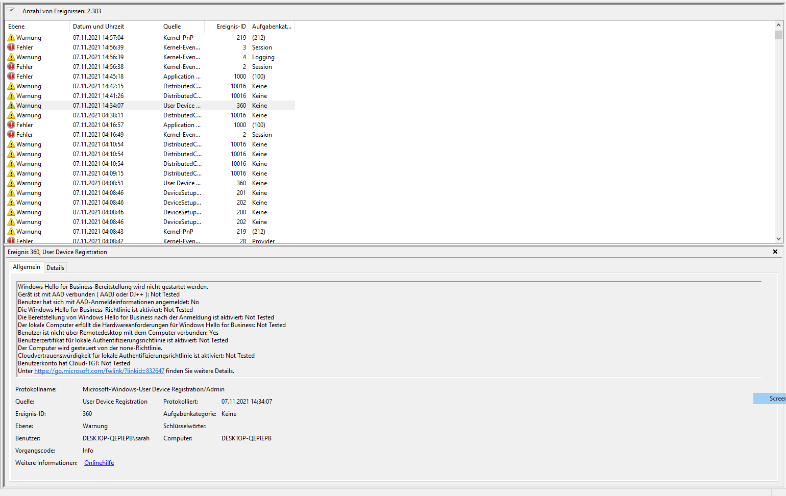

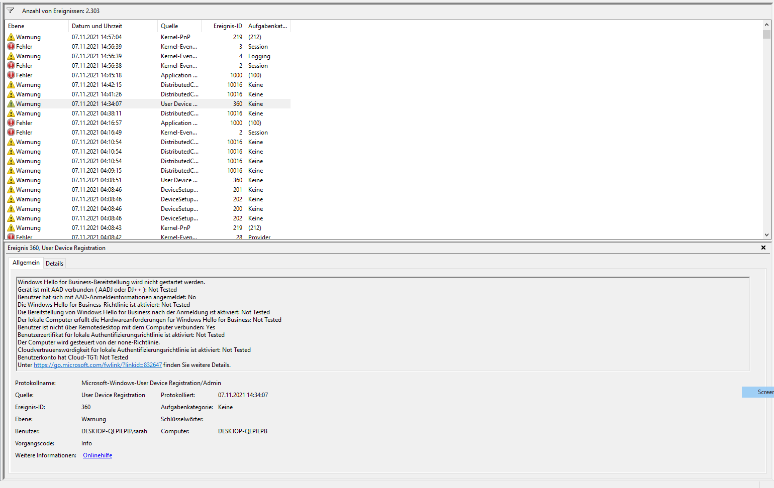

Hab übrigens mal angehangen, was das erste ist weswegen er meckert wenn ich PC gestartet habe.

Wie bekomm ich magix jetzt eigentlich gelöscht? Kann ich einfach die Dateien im Hauptverzeichnis so via Explorer löschen? Aber ist ja meist nicht so "sauber" ?
